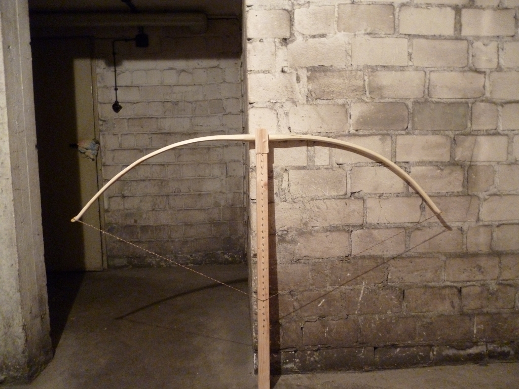

Das einzige was ich verrate ist, dass ich meine Tiller-Kantholz erweitern muss. Das geht nur bis 29"

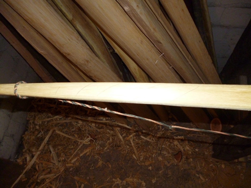

Kauf dir bitte bitte eine Umlenkrolle
Re: Bow Swap 1, madcala
Tüdelü!
Was tut man da? Richtig! Ab in den Keller!
Da hat wer nach ner Umlenkrolle geschrien? Jaja, ist ja gut.... Keine Ahnung wie ich das da fest gemacht habe. Zum denken war's mir zu warm. Nennen wir es Übergangslösung, welche sogar hält.

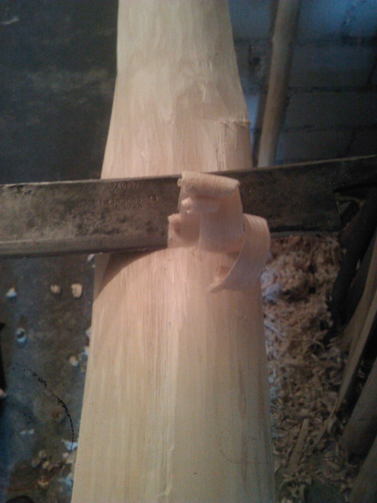

OK, weiter gehts. Verdammt! Was nehm ich nun? Esche? Robinie? HASEL? Oder doch das unbekannte Zeug?
Hmm, nehmen wir Esche. 220cm Lang und gerade.
Da müssen aber 3 Ringe runter... Bei dem Wetter? JO KLAR! ogogog!
Schnibbeln hier, schnibbeln da, ah ist dat herrlich, tralala
Und da isser der gute Ring!

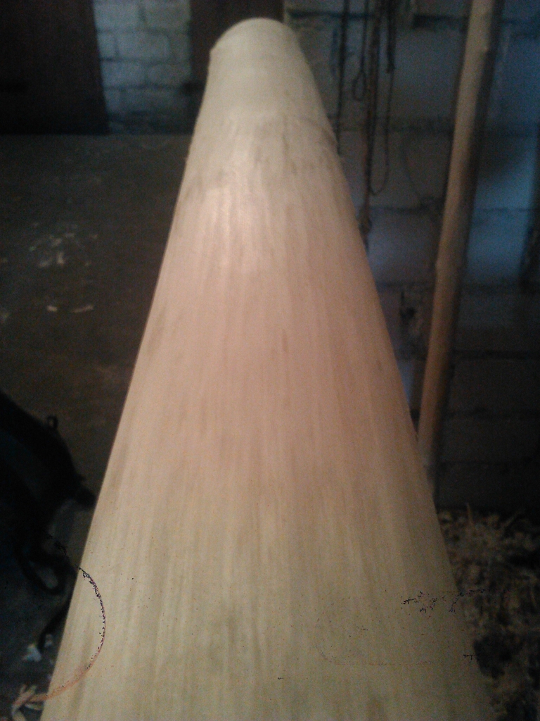

Nunja, erstmal weiter am Holz arbeiten. Erstmal den späteren Sehnenverlauf einzeichnen.
Weiter gehts mit einer groben Anzeichnung des Griffs..
Nun, was für ein Design wird es? ELB fällt bei Esche raus, klassisch semi-pyramidal? Naaa, nicht hübsch. Vollpyramidal! Wie ich und der Beschenkte es mögen!
Also ab nach draußen und Vollgas.
Noch ein bissel feiner nachschnibbeln
Schaut doch ganz ok aus. Naja, hinten verzieht er etwas nach links... aber die Enden sind ja noch ca. 20mm breit. Spielraum satt.

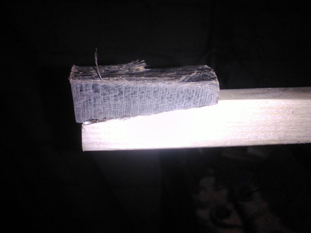

Heute gings wie gesagt weiter. Nicht viel, da ich noch eine Verabredung habe. Aber immerhin etwas.
Erstmal habe ich die endgültige Breite festgelegt. Die Tips haben nun ca. 7mm. Da geht so gut wie nichts mehr weg.
Anschließend habe ich die Kanten am Rücken gerundet und einige grobe Macken weg gemacht.
Und zum Schluss für heute habe ich die Overlays geklebt. Das kann nun bis morgen trocknen. Oder spät heute Abend. Mal schauen was sich ergibt.

Du hast da aber keine Kante im Ansatz des Overlays auf den Bogenrücken gemacht oder?
Nope. Das Overlay steht einen Millimeter oder so ab. Also über den Rücken. Auf dem Foto siehts aber tatsächlich anders aus!
edit:
Jetzt sehe ich was du meinst! Nein, nein. Das täuscht optisch! Das Overlay ist breiter als der WA. Daher sieht die Kante so aus!
edit:
- Galighenna
- Beiträge: 8836
Ah Puh
Da hab ich schon fast nen Schreck bekommen. Dann ist ja alles prima.
WEITERMACHEN!!! Sieht gut aus!
