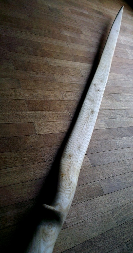

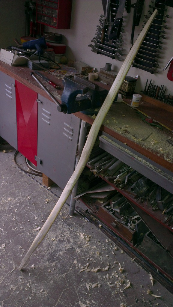

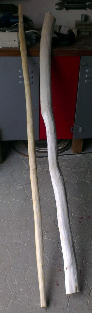

So, endlich konnte ich beginnen. Ich hab mich als Erstes für das linke Pfaffenhütchen auf dem ersten Foto entschieden und grob Material entfernt von dem der Stave reichlich bot.
Die Wurfarmbreite an den Fades beträgt derzeit ca. 55mm. Der Griffposition ist so gewählt das sich ein natürliches Schussfenster ergibt und eine ergonomische Griffposition begünstigt. Zu den ganzen Wellen die das Ding hat gibt es noch eine Portion Reflex dazu.

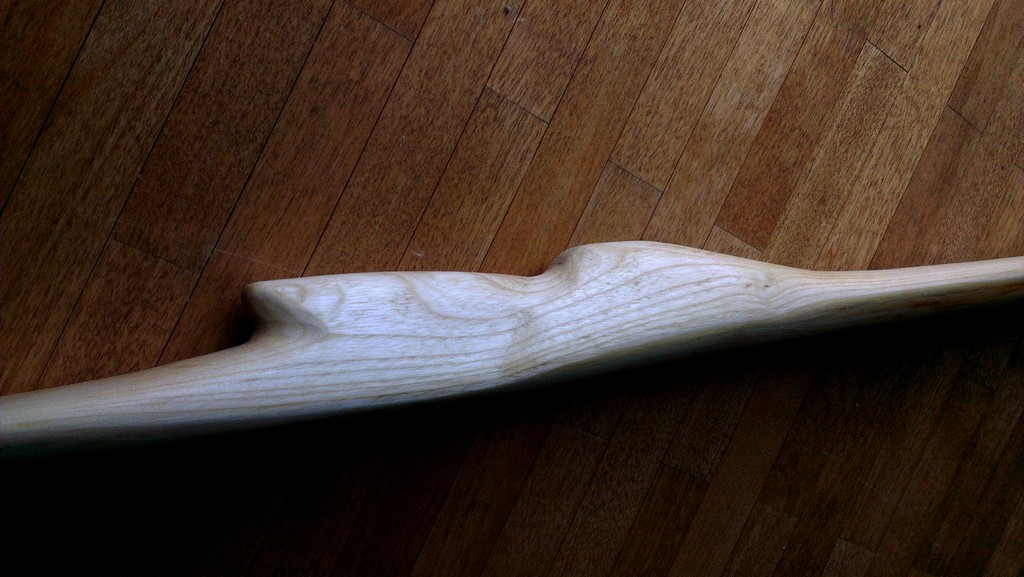

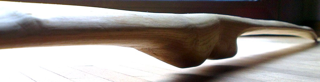

Wir nähern uns langsam dem Bodentiller. Das Material ist jetzt schon sehr fletchy aber wird sicher noch besser, wenn der Stave vollständig durchgetrocknet ist. Hier sieht man schön die ganzen Wellen und den Griffansatz.

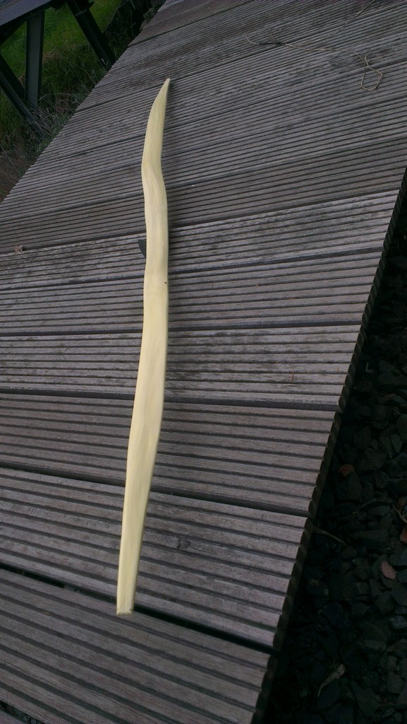

Als Alternative hab ich mir einen Hollunder herausgesucht, der sich mit 190cm Länge nicht verstecken muss.

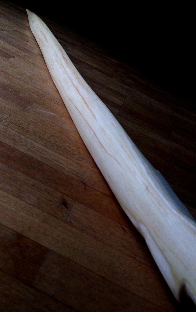

Auch mit dem Pfaffenhütchen ging es etwas weiter. Zuerst wurde in mühevoller Kleinarbeit sämtliche Kambiumreste entfernt.
Ich würde zwar zu gern einen Bogen bauen mit dem Kambium, dieses geile weis/silbrig glänzende Zeugs. Aber es platzt leider mit dem Tiller ab und noch viel schlimmer, wenn man es zum Tillern drauf lässt beeinflusst es die Biegeeigenschaften. Falls jemand einen Weg kennt wie man das Kambium geschmeidig hält und konserviert wäre ich sehr daran interessiert.

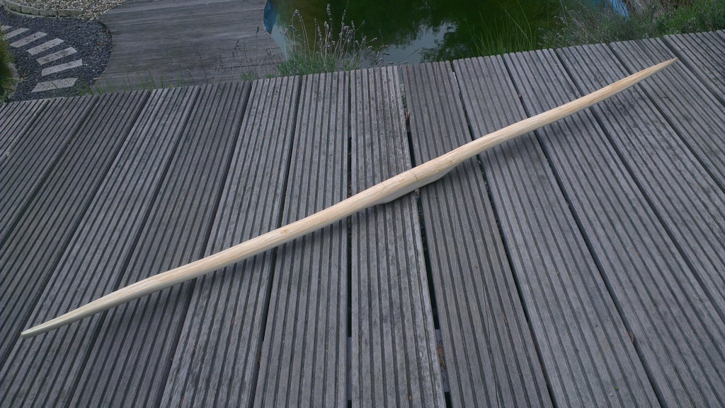

Mittlerweile hat der Bogen sein Finish und liegt bei 47#@28.
