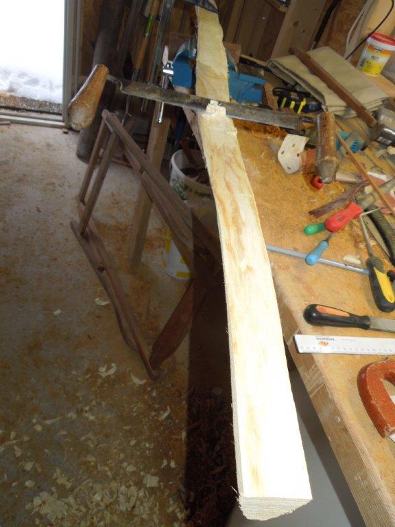

Mit der Bandsäge grob Splint und Rinde entfernt...
Dann mit dem Ziehmesser einen Ring grob freigelegt und dabei bemerkt...

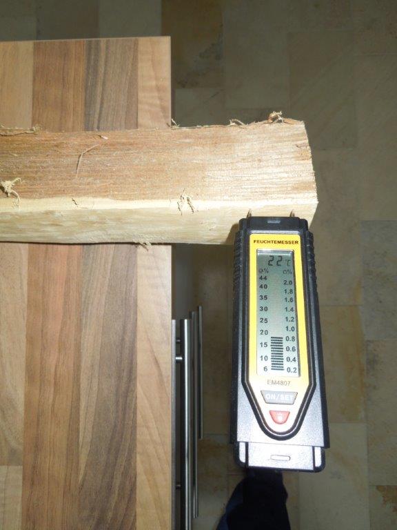

...das das Teil noch viel zu feucht ist, was die Messung auch bestätigt (18%)....
Bogenform aufgezeichnet...
Der Rohling muss jetzt 4 Wochen im Innenbereich trocknen (verdammt, das klaut mir wertvolle Trockenzeit, falls ich ein SB auflegen muss/will)) und dabei hoffentlich nicht reissen. Drei bis vier Ringe kann ich im Notfall noch tiefer gehen.
