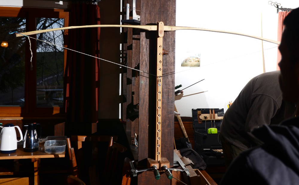

Tillerstock von Neugier
Der Tillerstock von Neugier ist echt cool, und ich will auch einen solchen. Dazu brauchts Holz und ne Seilrolle. Also Auto gemietet und in den Baumarkt gefahren. Hier eine vollständige Liste aller dazu geeigneten Materialien, die ich dort im riesigen Sortiment finden konnte:

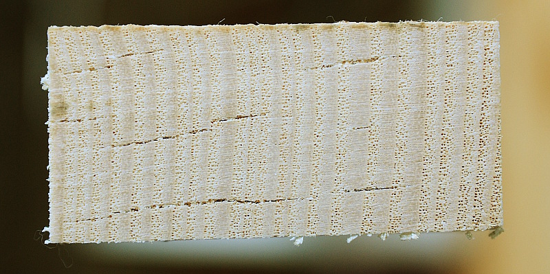

Der Querschnitt sieht, verglichen mit dem Holz für den Tillerstock, relativ unspektakulär aus. Der Spätholzanteil ist relativ gering, also nicht das, was man sich spontan wünschen würde. Die Risse sind nur hier am Ende (habe mit der Japansäge etwa 5 mm abgesägt). Ungeschliffen, deshalb noch so starke Sägespuren ;D
Und ja, stehende Jahrringe. Bei dünnen Brettern war ich damit bisher glücklicher. Liegende Jahrringe müssen perfekt ausgesägt werden. Mit stehenden Jahrringen kommt es nicht drauf an, ob die genau 90° oder vielleicht doch eher 60° sind.
Querschnitt (direkt am Ende, daher Trocknungsrisse)

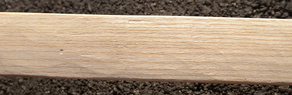

Habe das mit dem Tempern mal an einer anderen Esche getestet. Wenn er Deflex hat und dann getempert wird, dann bleibt er das, wenn er nicht rückwärts gespannt wird.
Ungespannt getempert
Das wird also nichts, darum werde ich den Bogen doch leicht rückwärts spannen beim Tempern. Das Muster der stehenden Jahrringe wird beim Tempern verstärkt, das Frühholz bräunt schneller als das Spätholz. Was ich auch gemerkt habe, ist, wie viel Sonnenlicht ausmacht. Ich habe den Bogen am Abend drinnen bei Lampenschein getempert, das Holz wirkte schon beinahe angekohlt — ist aber in der Sonne betrachtet weit davon entfernt.
Getempert
Getempert
Ungetempert
Ungetempert

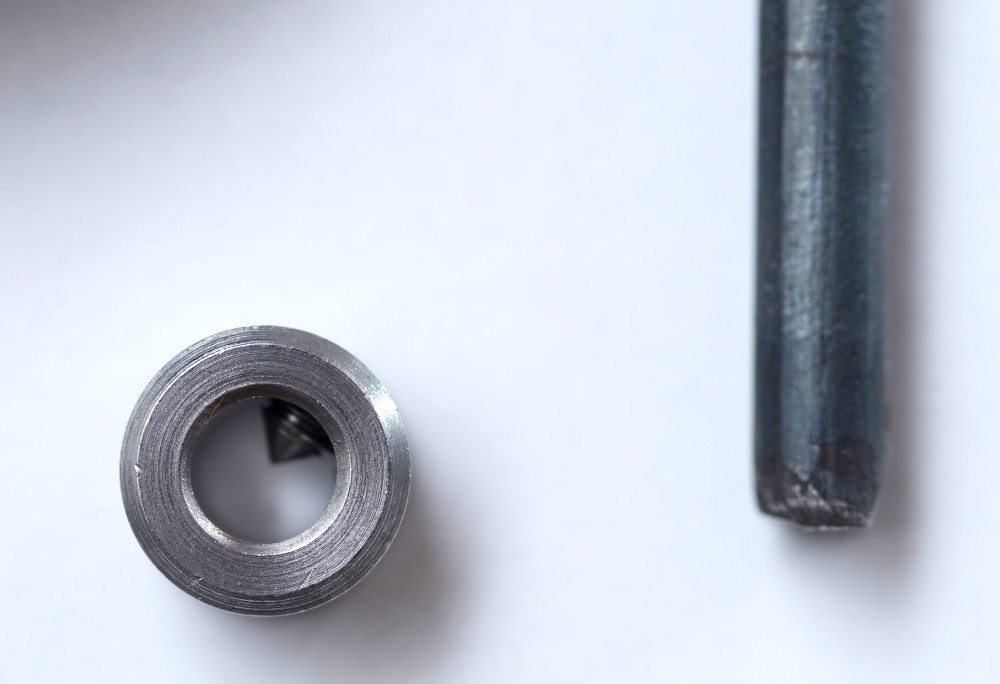

Die Seilrollen sind nun von webi, links aus Polyamid (nur Plastik) mit 8.2 mm Achsendurchmesser, rechts kugelgelagert mit 6.2 mm Durchmesser (kostet 5× so viel). Daneben die Achsen mit Unterlagsscheiben (bei der kugelgelagerten nicht nötig, aber zu spät gemerkt). Die Schrauben mit 6 mm Durchmesser waren zu kurz, deshalb als Alternative der Eisenstab mit diesen Dingern (wie hiessen die nochmals?).
6-mm-Achse
6-mm-Achse

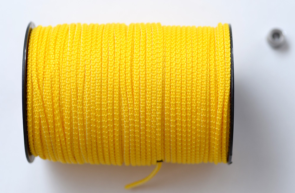

Dazu noch etwas Schnur. Die war mit 100 kg Tragkraft angeschrieben und «gerade mal» 2.5 mm dick. Andere Seile mit 1 cm Durchmesser und mehr waren mit weniger als 70 kg beschriftet. Dort heisst das wohl, dass man sich mit 70 kg ins Seil fallen lassen kann, ohne dass es reisst …
Maurerschnur
Maurerschnur

Den Haken hab ich mir selber gebaut weil alle anderen beim Ziehen an der Lochreihe hängengeblieben sind.
Ich habe eine Edelstahspax mit einem doppelten Schweißdraht als Haken mit dem Wickschweißgerät und einem winzigen Schweißpunkt verschweißt. Die Schraube habe ich in das Ende der Zugschnur gedreht. Zusätzlich habe ich den Bereich des Gewindes umwickelt mit Zwirn und dann das ganze mit Sekundenkleber verstärkt. :o
Das System setzt eine ganze Menge Werkzeug voraus. Eventuell könnte man oben an der Auflage des Bogens etwas nach hinten unterlegen damit die Sehne weiter vom senkrechten Holz wegkommt. Dann wäre auch ein größerer Haken kein Problem.
Bei dem Tillerstock konnte ich mich einfach nicht entscheiden wie detailliert die Beschreibung sein muss. Wenn ich schon allein die Beschreibung des Hakens sehe, kann ich kaum glauben, dass damit jemand was anfangen kann.
Wenn jemand Fragen hat werde ich sie zu beantworten versuchen.
Ng.
