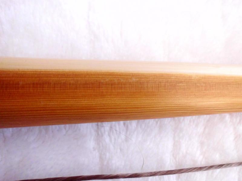

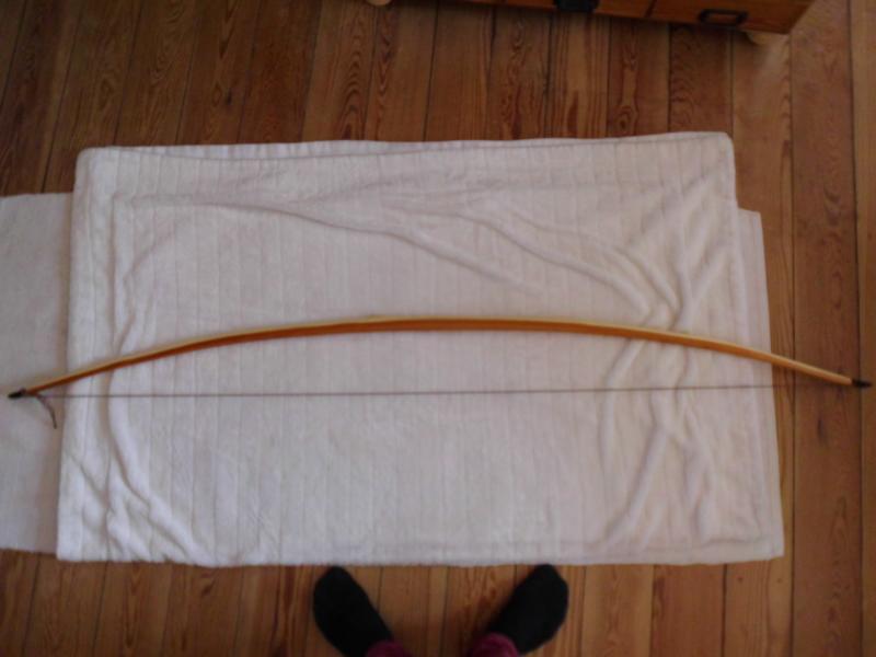

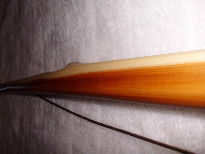

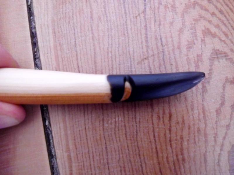

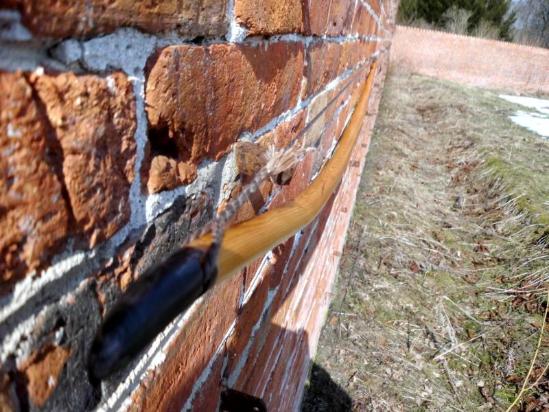

Moin moin !
Habe auch mal wieder etwas fertig bekommen ;D
In den letzten Wochen habe ich einen Englischen Langbogen aus traumhafter Eibe aus unserer Umgebung gebaut.
Entschuldingt für die schlechte Bildqualität meine cam ist kaputt und ich habe mir diese hier geliehen. Mit der komme ich gar nicht zurecht...
Gesamtlänge: 190 cm
Kerbe zu Kerbe: 185 cm
Im Griff 3cm hoch und breit
Enden rund gefeielt auf 12 mm
side nocks aus Büffelhorn
auf 32 " 110 lbs
auf dem Auszugsbild 28" 100 lbs
und Bilder ;D

Auf den ersten Blick würd ich sagen saubere Arbeit, der Pfosten biegt sich doch nicht schlecht :-D zwei Daumen hoch für Sidenocks und den Gesamteindruck von mir.

Was man auf den Bildern erkennen kann, gefällt mir. Die eine Nocke sieht aber etwas gnubbelig aus.

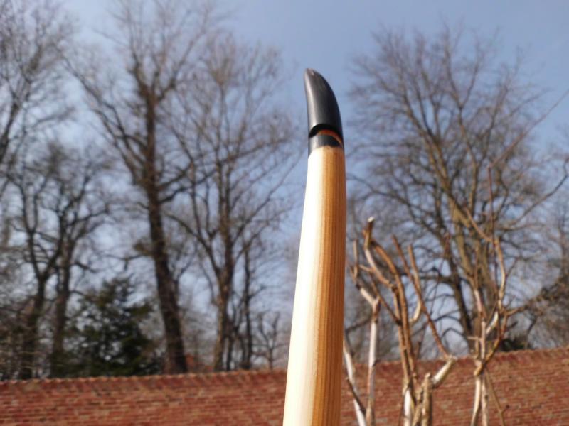

Schöner Bogen. Vor allem die Sidenocks gefallen mir gut. Mach weiter so, Johannes.

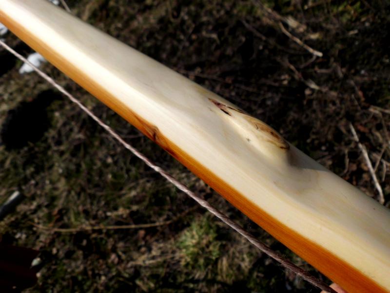

So hier nochmal ein paar neue Bilder.

Hallo Johannes, die Bilder sind besser, aber noch nicht ausgereift. Viele Stellen überstrahlt oder Licht und Schatten. IMMER im Schatten fotografieren. ;)
