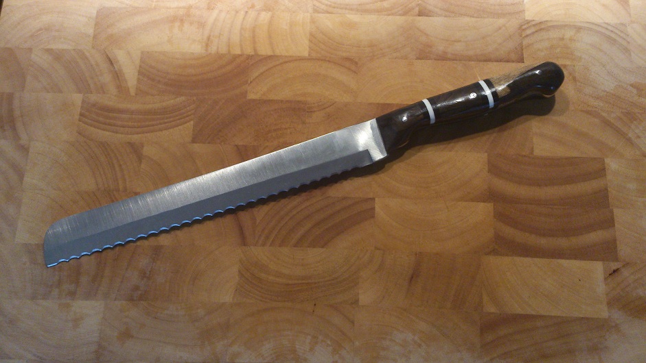

ich habe nochmal einen Messergriff gebaut, um mein Brotmesser von seinem Kunststoff-Griff zu befreien.
Hier eine kleine Entstehungsgeschichte.
[Schleichwerbung zu einer gewerblichen Seite gelöscht! Rabe]
Insgesamt besteht das Messer jetzt aus 22 Einzelteilen...
Bis bald,
Michael
Bis bald,
Michael

Die Plastikschalen an meinem Wackeln auch schon- danke für diese Inspiration^^
Grüße Moe

Runde Sache.
Hab auch schonmal ähliches gemacht, aber in simpel.
Aus nen Schneidebrettchen aus Gummibaum neue Griffschalen und dann dran.
Die Bohrerei von den Edelstahl war des schlimmste.
Gruss Hatschi
Gruss Hatschi

Du bist genau so narrisch wie ich, ich bau auch jedes Messer um ,weil mir die Griffe meistens nicht gefallen !

mit dem Bohren durch das Edelstahl...da sagst du was...da sind ein paar Bohrer drauf gegangen ;-)

warum hast du denn die Bearbeitungsspuren nicht ausgeschliffen? Sowas sieht in meinen Augen immer aus wie auf halbem Wege verhungert.

Hi Azrael,
ich muss dir Recht geben! Ich hatte ehrlich gesagt kein Bock mehr...aber vielleicht mache ich das nochmal. Es ist auch noch eine Kante, die noch nicht rund genug ist...du musst aber auch immer alles sehen ;-))

SilentEntry hat geschrieben:mit dem Bohren durch das Edelstahl...da sagst du was...da sind ein paar Bohrer drauf gegangen ;-)
HSS Bohrer, falls zur Hand Typ E ( Kobalt beschichtet ) und gaaaaanz langsam und mit sehr wenig Druck bohren, dabei mit Petroleum kühlen spart enorm Bohrer.
Dann legt man sowas für ne Woche auf Seite und macht dann weiter. Sorry, aber ich hab da kein Verständnis für. Mit den teuersten Edelhölzern Messergriffe machen wollen, und dann sowas. Nenene...

Meine Meinung:
KEINE Arbeit mehr rein stecken!
1. Das ist ein minderwertiges Billigmesser mit einem unbrauchbaren Pseudo-Wellenschliff.
Ein hochwertiger Wellenschliff sieht so aus:
http://www.messerfreund.de/images/produ ... 1-32-2.jpg
(Hinweis: tiefer, flacher Anschliff, glatte Klinge ohne Fase!)
2. Ein RICHTIG GUTES Brotmesser braucht GAR KEINEN Wellenschliff, sondern hat einen guten Stahl und ist einfach SCHARF!

@ SilentEntry:
Ich sehe das ähnlich wie Rabe, im Grunde ist es die Arbeit nicht wert. Es macht wahrscheinlich mehr Sinn ein altes Messer vom Flohmarkt wieder aufzuhübschen. Da hat man vermutlich einen besseren Stahl, für den sich das auch lohnt.
ABER: Ich hab auch schon sehr oft mit dem Gedanken gespielt mal einen Plastikgriff durch nen Holzgriff zu ersetzen. Und auch das bei Messern, wo es aller Wahrscheinlichkeit nach nicht sinnvoll gewesen wäre. Einfach nur des Feelings wegen
Ich finde den Griff echt Hübsch geworden, wobei ich dann doch noch ne Zwinge aus Messing oder Edelstahl als Übergang zur Schneide verwendet hätte. Mit den Abschließenden Schleifarbeiten zu ich mich übrigens auch immer recht schwer. Man will das einfach jetzt fertig haben und damit abschließen
Kenn ich ganz genau ^^
Erster Tipp: Ein Messer für 5 € mit Plastikgriff hat mit an Sicherheit grenzender Wahrscheinlichkeit KEINEN guten Stahl.
Zweiter Tipp: Wenn nicht draufsteht, was für ein Stahl verwendet wurde, Ist es meist auch nicht der aller beste Stahl.
Dritter Tipp: Wenn Das Messer um die 30€-40€ gekostet hat und es steht auch da nicht drauf, was für ein Stahl Verwendung fand, dann kann man trotzdem davon ausgehen, dass man wahrscheinlich schon einen recht guten Stahl hat. (Besonders bei einigen Marken. Allerdings verheimlichen diese Marken auch die Stahlsorte nicht
Vierter Tipp: Wenn draufsteht, was für ein Stahl beim Messer verwendet wurde, weiß man es
Aber es muss trotzdem nicht immer ein guter Stahl sein
Messer mit Plastikgriff von vor meiner Zeit hingegen erwiesen sich als sehr gut schärfbar und haben auch eine sehr gute Standzeit. Ich vermute, dass man allerdings auch im Laufe der Zeit immer mehr versucht hat die Pruduktionskosten zu senken. Daher sind heutige "Billigmesser" auch qualitativ schlechter als "Günstigmesser" von vor 10 Jahren
Allerdings gibt es auch heute noch Messer, die Plastikgriffe haben, aber dennoch mit sehr guten Stähleln bestückt sind. Viele Fleischermesser und auch Filetiermesser sind heutzutage mit Plastikgriffen versehen. Ob nun wegen der Rutschsicherheit, oder wegen angeblichem Hygienemangel (Ähnlich wie bei Schneideunterlagen aus Holz).
LG. Daniel
