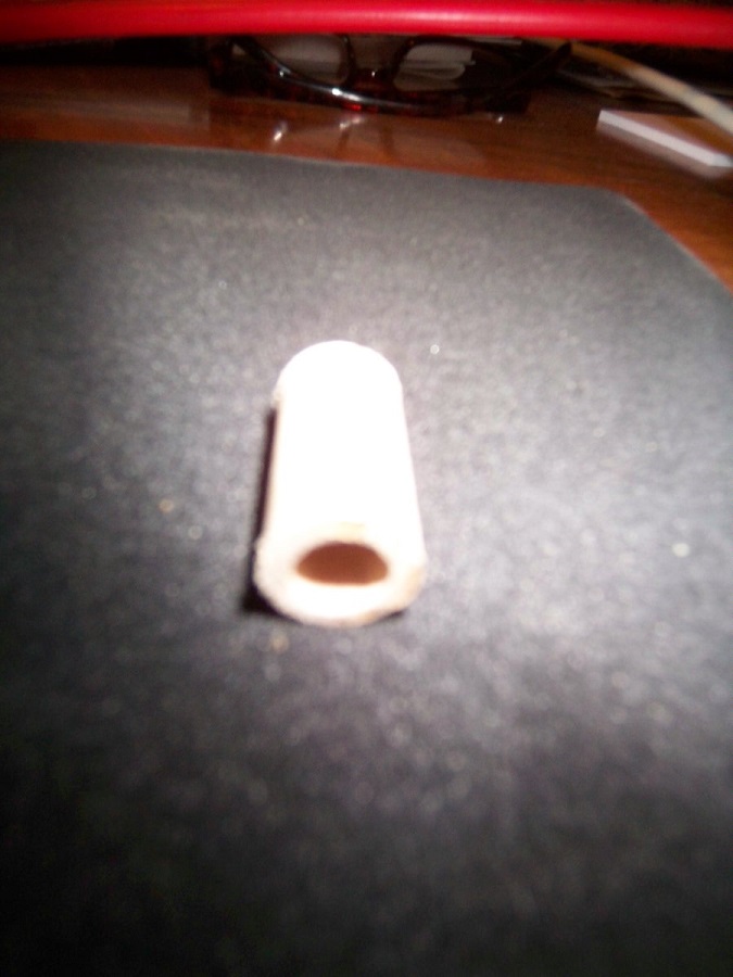

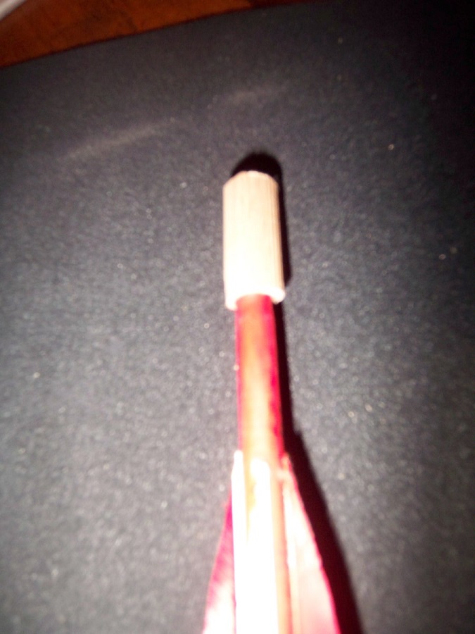

Hallo Benzi, ich hab die Teile probiert, funktionieren gut, sind aber mit feinschleifen etc. nicht weniger Aufwand als gleich einsägen. Man kann damit aber auch kaputte Selfnocks problemlos reparieren. Du kannst damit auch gut Gewichtsfeintuning machen, da die Teile zwischen 1 und 1,5 Gramm wiegen.

Mache meine Holznocken schon ein paar Jahre selber.Material ist egal,es wird genommen was gerade greifbar ist,Kiefer-Buche
usw.Man nehme 12er Rundhölzer,bohre einen Innenkonus,sägt auf passende Länge.Auf den Pfeilschaft wird das Gegenstück
angefertigt und mit Holzleim verklebt. Nach dem trocknen bringe ich den Holznock mit einem Rundschleifer in Form,dann
einsägen,mit der Feile und Schleifpapier nachbehandeln und fertig ist das Stück. Wenn dieser Holznock durch einen Treffer zerstört wird,wird dieser ganz leicht ausgetauscht.
