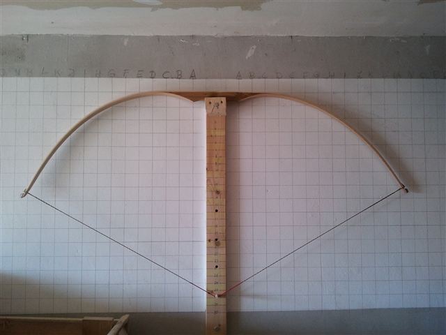

Hallo FCler,

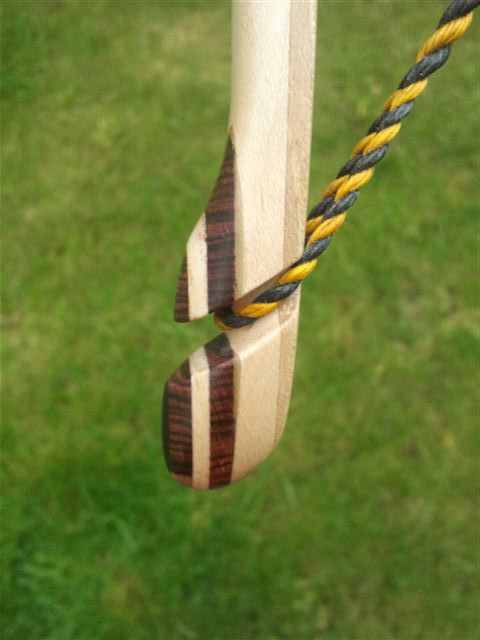

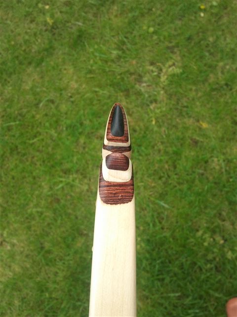

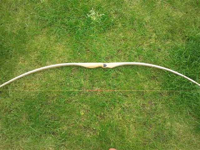

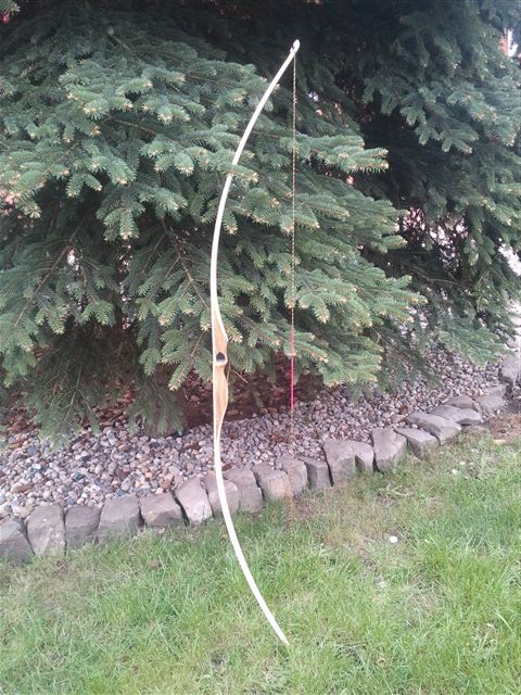

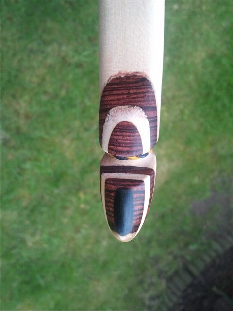

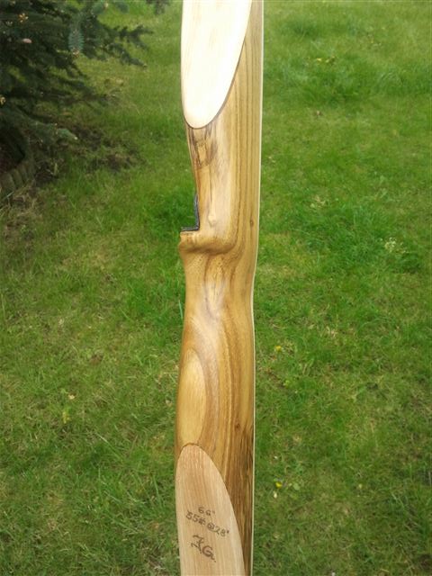

hier ein neues Stück, den ich für einen Bekannten gefertigt habe ! Hoffe das er ihm gefällt und würde gern eure Meinung einholen, um vielleicht noch bestehende Fehler für das nächste Mal zu unterbinden.. ;)
Freue mich schon auf eure Aussagen !
Hier ein paar Eckdaten:
Griff: Robinie
Rücken: Ahorn
Bauch: Hickory
Tips: Palisander-Ahorn-Palisander-Ebenholz
Länge: 66" N/N
Zuggewicht: 35#

Sahnig! Ist er D/R verleimt? (sonst biegt er scho arg am Griff für Nurholz)
Aber sehr schöner Bogen, toll gemacht!
Grüße Moe
Beiträge: 3999
Hat Dank erhalten: 39 Mal
Re: Ahorn auf Hickory 66" 35#@28"
Soweit schick. Nur die Nockkerbe hätt ich nicht so tief eingeschnitten.
Wie breit ist der bogen an der Nocke?

Nocken das nächste mal bitte ein viertel so tief das zerstört den eindruck.

Vor allem machen die Overlays so keinen Sinn. Denn man klebt die Dinger ja auf, damit ein härteres Holz die Sehne trägt.
Ist aber bei dem Zuggewicht kein Problem, das würde der Ahorn mitmachen, vorausgesetzt (!) er wäre nicht auch auf dem Rücken eingesägt. Und das isser offensichtlich. So kann sich die Nocke spontan verdünnisieren!!!

Hab ich mich gar nicht so geachtet vorhin die tips sind brandgefärlich da sie bis mitten ins ahorn laminat gehn das kan zur delamination führen. Sprich dir zerlegts den bogen beim ziehn, und haut dir alles in die fresse ! Bitte sofort andere tips bauen bevor du ihn schiesst!!!!! :o

und wenn das eintrifft, dann kann Restless seinen nächsten Beitrag gleich hier posten ... ;)
@Restless
bis auf die Overlays und die griffnahe Biegung schön geworden.
skin

Naja ich weiss wovon ich spreche und ne hand im gesicht durch einen brechenden 80# er is wirklich sehr amüsant für zuschauer. ;D

Schöner Bogen, mach doch noch ein Foto vom entspannten Zustand.
Allgemeine Frage zu durchschnittenen Rückenring. Beim ELB wird der Ring durch Anspitzen für die Hornnocke doch auch durchschnitten oder wenn schräg angefeilt wird und ein Overlay draufgeklebt wird, warum hält sowas?
Gruß Wino

Weil man sie über den obersten Ring klebt. In beiden Versionen erfasst die Hornnocke oder das Overlay mindestens einige mm des obersten Ringe
Bei Overlasy geht das so wie in den ersten beiden Darstellungen, die dritte ist gefährlich.
Bei Hornnocken schneidet man entweder nicht bis ins Holz, oder es entsteht in Richtung Griff eine Art Ring, der für Sicherheit sorgt. Das sieht halt nicht sooo toll aus, aber geht nicht anders, wenn das Horn zu dünn ist.

Schöner Bogen,
vor allem finde ich die Kombination interessant, ich als Unwissender im Bereich "laminierte Bögen" hätte die Laminate genau andersrum eingesetzt, also das zugstärkere Hickory als Rücken. Die schwere Robinie als Griff nimmt ihm wahrscheinlich jeden Handschock und sieht auch noch toll aus.
Die Tips wurden ja schon erwähnt - könnte bös ausgehn...

Ein schöner Bogen, der Tiller wirkt auf mich zu Griff nah. Ein Foto im abgespannten Zustand wäre schön um das besser zu beturteilen.
Das mit den Tips habe ich mir auch direkt gedacht, warum so tief? Du willst ja kein Seil zum Bergsteigen da einhängen. Ich hatte ja schon immer Skrupel vor der Version mit dem schräg auslaufenden Bauch, habe es aber beim aktuellen Projekt mal gemacht.

Hallo FCler,
vielen Dank für die doch so zahlreichen Meinungen ! Versuche alles auf einmal zu beantworten..
Also, der Bogen ist in leichten Perry reflex Design gefertigt worden.
Mit den Tips bin ich euch sehr dankbar für die Ratschläge, habe nicht wirklich darauf geachtet wie tief ich sie gemacht habe :-\ (..bis heute aber auch noch nie etwas passiert!!!) der Bogenrücken ist aber unberührt, das weiss ich genau! Werde in Zukunft mehr darauf achten.. Leider kann ich ihn euch nicht im entspannten Zustand zeigen, da er nicht mehr in meinem Besitz ist..u. was die Biegung angeht..hmm, da der Bogen noch "etwas" Zugstärke besitzen sollte hatte ich die beiten Leisten nur kurz geschliffen u. dann verleimt. Da die Hickoryleiste nicht so bruchsicher von der Maserung aussah (liegende J.ringe),entschied ich mich für die Ahornleiste als Rücken (stehende J.ringe)! War das falsch ??? Mir brach vor 2 Jahren mal ein Kinderbogen aus Hickory u. seit dem bin ich etwas vorsichtiger!!!
Sollte ich "mal wieder" falsch liegen mit meinen Gedanken so lasst es mich bitte wissen, denn darum poste ich hier ja, um in meinem Wirken etwas besser zu werden.

der rechte WA scheint mir etwas zu nah am Griff zu biegen.
Das Griffholz aus Robinie ist sehr schön.
