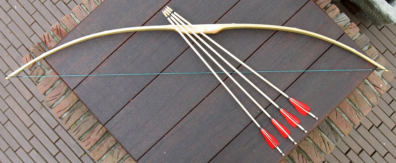

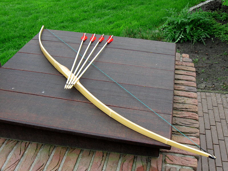

Ich hatte ja schon mehrfach angedeutet das ich einen Bambus-Robinie Bogen fertig gebaut habe.
Was soll ich sagen, hier ist er:
Länge: 163cm Nock to Nock
Zuggewicht: 47# @ 28"
Material: Bambus am Rücken, Robinie am Bauch, Griffholz aus Apfel
Leim: Hautleim
Design: Vollpyramidal von 40mm am Griff auf 10mm an den Tips
Ein paar Details:
Ich habe den gesamten Bogen mit Hautleim zusammen geklebt, weil ich es zum einen mal ausprobieren wollte und weil Hautleim so schön ungiftig und auch unkompliziert zu verwenden ist. Und tatsächlich hat sich Hautleim als sehr angenehm zu verarbeiten herausgestellt. Fest steht: Epoxy werde ich mir nicht mehr antun.
Der Bambus wurde von 3 auf 2mm getapert. Geplant war eigentlich ein Taper auf 1,5mm, aber ich habe den Bambus auf den Tillerstock gelegt und die Biegung kontrolliert. Da stelle sich heraus, das er sich bereits mit diesem Taper sehr schön bog. So hab ich das so gelassen.
Die Robinie war zum verleimen eigentlich noch zu dick. Das Laminat hatte ich aus einem Spaltling gesägt und dann auf 20mm gehobelt und mit einem Taper zu 15mm zu den Tips hin versehen, da ich mit Robinie unter Bambus noch keine Erfahrung gemacht hatte. Auch dieses Laminat habe ich am Tillerstock auf gute Biegung geprüft.
Am fertigen Bogen hat das Robinie-Laminat nun etwa 12mm im biegenden Bereich am Griff und 7mm kurz vor den Tips. Den nächsten Bogen werde ich also mit einem 15mm dicken Laminat bauen das auf 10mm getapert wird.
Mit dem Griff bin ich noch nicht ganz zufrieden. Der liegt zwar ganz okay in der Hand, aber ich finde ihn optisch nicht so gelungen. Ich hätte vielleicht doch als Kontrast eine dünne Linie aus schwarzem Horn zwischen dem Griffstück und der Robinie setzen sollen.
Die Tips sind natürlich wieder aus schwarzem Wasserbüffelhorn. Das finde ich immer so schön elegant. Hochglanzpolitur derselben ist selbstverständlich ;)
Die Sehne ist eine Endlos- aus 11 Strang FastFligth, wobei die Mittelwicklung und der Nockpunkt noch fehlen.
Jetzt gibts aber erstmal was auf die Augen! :D
Abgespannt
Abgespannt
Standhöhe
Standhöhe
Standhöhe
Standhöhe
Nochmal Standhöhe
Nochmal Standhöhe

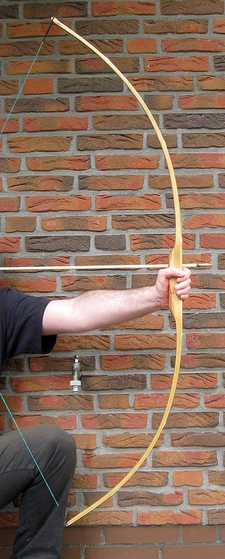

Auszug ca 28"
Auszug ca 28"

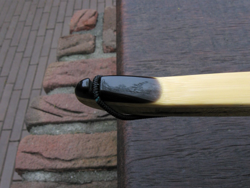

Schön polierte schwarze Tips

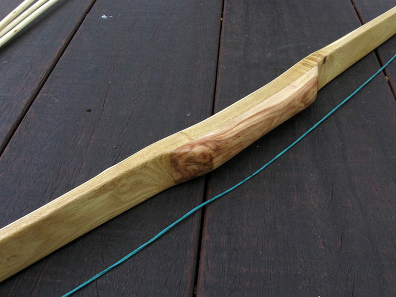

Hier mal das Griffholz

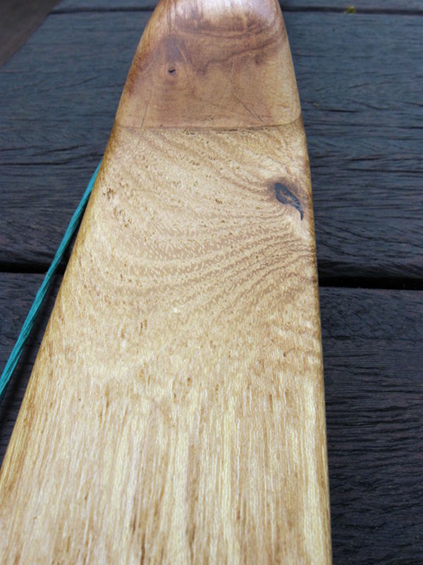

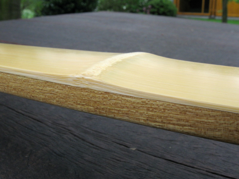

Mit der Leimfuge bin ich durchaus zufrieden
Das Astlöchlein hab ich mit Sekundenkleber aufgefüllt und anschließend über poliert
PS: Fragen, Kritik Anregungen und Beschimpfungen (natürlich nur aus Neid!) sind immer willkomen ;)

Der Griff sieht aber nicht schlecht aus. Auf dem einen Bild sind der Bambus und der Griff heller als die Robinie, dass macht es schick find ich.

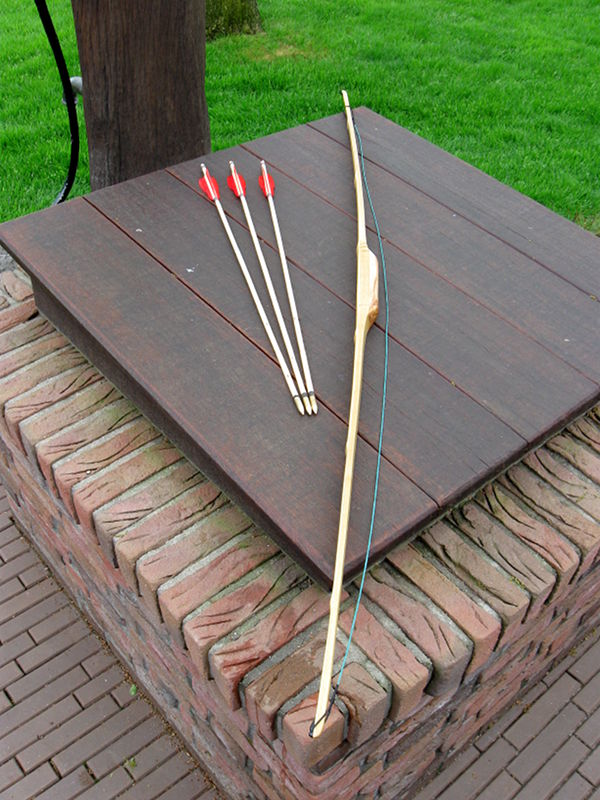

Aber beim Tiller irritiert mich etwas. Ich kann aber nicht sagen was. Vielleicht hälst du ihn nicht ganz senkercht ???

@don_quichotte
Naja der Bogen ist asymmetrisch. Der untere WA ist 4cm kürzer als der obere. Daher wirkt der untere etwas stärker gebogen.
Vielleicht ist es das?

Schöner Bogen, Tiller kommt mir auch gut vor (bin da aber nur belesen, nicht gebildet ^^), Griff....hm...villeicht eine Sanfte Schwingung zum geraden Teil hin laufen lassen? So kommt er mir auch fast n bissl eckig vor.

Ich mags ja lieber ein wenig runder, besonders am Griff, aber das ist ja wie so vieles Geschmackssache. Sieht aber flott aus, das Gerät :)

Ja, das habe ich schon gedacht, dass der asymetrisch ist. Du hast auch keine steifen oder zu schwache Stellen. Aber irgendwie siehts perspektivisch verzerrt oder sowas aus, keine Ahnung. Villeicht sind auch meine Augen krumm :-\

was stört, kann man hier sehen:
Der Pfeil steht nicht senkrecht zum Griff, sondern die Nock liegt tiefer, der oWa biegt weiter als der Untere.
Schießen sollte der Bogen trotzdem gut. Sowas ist nur gewöhnungsbedürftig
Aber miß mal die Länge der WA, biegender Teil. Der uWA scheint mir mehr als 4 cm kürzer zu sein als der oWa

Ich sehe 2 unterschiedlich lange & daher getillerte Wurfarme, die der Länge bedingt so aus der Ferne gesehen stimmig getillert sind.

Mir gefällt der Bogen! Den Griff würde ich zum Bauch hin tropfenförmig abrunden. Dann sieht er bestimmt besser aus und liegt gut in der Hand.

Ich kann immer noch nicht sagen, was mich komisch dünkt. Könnte es sein, dass der Nockpunkt zu tier ist auf dem Foto, wie Wilfried glaub ich auch gemeint hat? Das könnte auch ein Grund sein.
Wenn wirklich ein "Fehler" im Tiller sein sollte, könnte ich es sicher langsam auch benennen. Also ist alles OK mit dem Bogen, der Fehler liegt wohl in meiner Optik.
