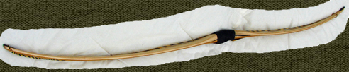

Skizze von mir
Skizze von mir

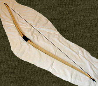

Hab ich vom Skerm geklaut

Quelle: http://www.archerybrennecke.de/
So stelle ich mir das ungefähr vor

@penumbra
Ist von nem Bogenbauer, die hatte ich mal kopiert weils gefiehl und weiß leider nicht mehr die Quelle.
Wenn ich´s nicht finde nehme ich sie wieder raus...
Ah Mensch, auf Deiner Seite natürlich, Sorry! :-X
Soll ich´s rausnehmen oder die Quelle drunterschreiben?

Penumbra
Beiträge: 125
Registriert: 20.04.2011, 09:51
Re: Holzlaminierter Angularbogen
Beitrag von Penumbra »
wäre nur schön, wenn man vorher gefragt wird ;) (wegen urheberrecht usw.), andere reagieren da vielleicht nicht so "Tollerant" und du hast schnell Post vom Anwalt und FC bekommt eventuell auch Probleme. Ansonsten kannst du sie gerne drinne lassen und ich den Pharao eh aus dem Programm genommen habe.
