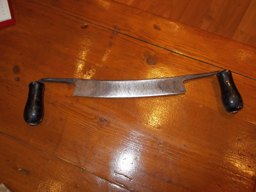

Meine Schwiegermutter hat was für mich gefunden und natürlich direkt für ihren Schwiegersohn reserviert ;)
So ne Schwiegermutter muss man haben :D
Jetzt muss ich aber schärfen.

Gestern hab ich es so wie es ist mal halbwegs scharf gemacht. Aber ich glaube die Phase ist zu schmal. Die ist ca 5mm und das macht den Winkel ziemlich steil. Bei meinem anderen Ziehmesser ist die doppelt so breit und das schneidet wesentlich besser, also muss ne neue Phase dran. Das mach ich aber heute nicht mehr :-\

Der Winkel der Fase sollte zwischen 15 und 20° betragen. Mit Millimeter messen etc kommst du da nicht weit ^^

Joa schon klar. ;)
Der is aber um einiges steiler, aber danke, gut zu wissen wo er liegen sollte.

Ja ich meine ja auch nur, das du was hast, woran du dich orientieren kannst. ;)
Ne neue Fase schleifen ist echt nervig ;) viel Arbeit! Ich wünsche viel Spaß dabei *grins*

Für so was gibt es BANDSCHLEIFER... 8)
