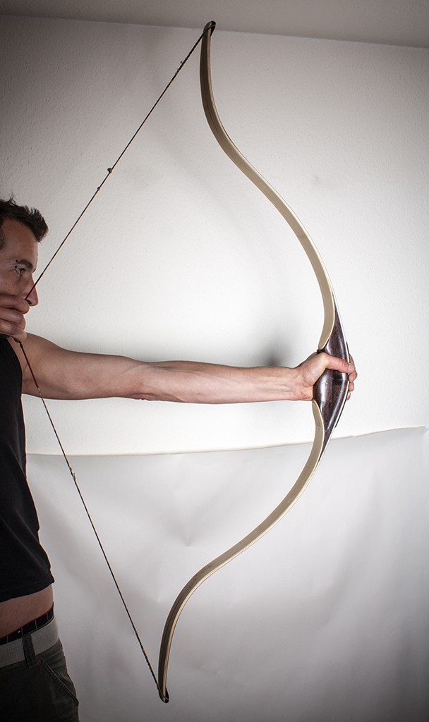

So, nach gefühlten 3 Monaten Bauzeit ist er fertig....mein erster Glasrecurve "Unholy"!
Ein Paar Daten:
Länge: 57 Zoll
Auszug: 30 Zoll
Zuggewicht: 45 Pfund
Gewicht: 750 Gramm
Wurfarme aus Glasbelegten Bambus
Griffstück,Tips und Griffoverlay aus Grenadill
Finish bis jetzt: 400 Sandpapier und Polierscheibe
Ich hoffe er gefällt!
An dieser Stelle nochmal vielen Dank an Mike W. für seine Geduld, all die Hilfe, die Arbeitssehne und vor allem für die 6 "Ghosts" die er für mich gemacht hat!
P.s. Auf den Fotos ist noch die alte Sehne verbaut!
Ein Paar Daten:
Länge: 57 Zoll
Auszug: 30 Zoll
Gewicht: 750 Gramm

Vollauszugfoto wäre schön, der "Kurze" ist sicher ein Spassraketenwerfer
- Fichtenelch78
- Beiträge: 1306
- Hat Dank erhalten: 2 Mal
Re: Mein erster Glas-Recurve "Unholy"
Stimmt
Bitteschön :
Bitteschön :

Bis auf das Griffstück, welches mir zu kantig ist, sag ich mal toll! Und wenn Mike mit Rat zur Seite stand konnts auch nur gut werden
Super.
Ich mag die kurzen, giftigen Dinger!

Schliesse mich Haithabu an, mag auch diese kleinen Giftspritzen, nur für mich würde ich das Griffstück deutlich anschmiegsamer und kuschliger gestalten(das ist keine Kritik, ist sehr schön gemacht), wenn ich mich da etwas sicherer fühle steht´s bei mir auch noch auf der to do Liste.

Hat mir Spaß gemacht!
Mit der Beurteilung warte ich bis ich ihn geschossen habe.
An den Griff mußt du nochmal ran, können wir aber auch bei mir machen.
Das Schußfenster ist so noch nicht fertig.
Gruß Mike
Gruß Mike

Krasser Einstieg! Absoluter Respekt...
Etwas kürzer wär nicht verkehrt oder mehr Taper/dünnere Enden; die wirken noch arg steif.
Von der Verarbeitung sicher nicht perfekt und etwas kantig- wär er das jetzt schon würd ich mir Gedanken machen...
Grüße Moe

Ich find den Bogen völlig geil. Wenn Du viel in der Hand haben UND giftig schießen willst, stelle ich mir SO einen Bogen vor der das kann. Hundert Punkte.

Herzlichen Glückwunsch!!!
Er hält und er ist ein Bogen geworden! Was will man mehr, oder?
Die Tips werden beim nächsten aber schmaler, oder???
(Ich darf mir ja aber eigentlich gar nichts anmaßen!)

...und wieder ein neuer Selbstgemachter in Thüringen...
Gefällt mir sehr gut, toller Bogen.
Jetzt hab ich richtig Appetit auf einen "Gläsernen" bekommen !
Viel Spaß damit !
Gruß Jens

Kürzer als 53" beim ersten Bogen und mit 30"Normalauszug????MoeM hat geschrieben:Etwas kürzer wär nicht verkehrt oder mehr Taper/dünnere Enden; die wirken noch arg steif.
Die Laminate sind nicht getapert und dieses mal sollen die Recurves nicht arbeiten, da der Kurze mit mindestens 30"Auszug auf Dauer klarkommen muß.
Arbeitende Recurves erreichen eher einen Winkel bei dem das stacking anfängt!
Daher ist meiner Meinung nach, in diesem Fall, ein kürzerer Biegebereich für den Bogen schonender, auch wenn das widersinnig klingt.
lG Mike

Mir gefällt er!
30 auf 53 ist echt ein Wort und meiner Meinung nach super umgesetzt...
Der Griff wäre für meine Mädchenhände zu klobig, aber wenn es passt ist es super!
Die Perfektion kommt mit der Übung, aber für mich ist das schon nah dran.
Und wenn er Spaß macht!? ( und das macht er bestimmt!)
Theron

Gratulation. Für den ERSTEN gläsernen, ein absolut gelungenes Bögelchen.
Wie werden da wohl die nächsten ausschauen ?
Zum Griff und den Tips wurde ja schon was gesagt. Mir wär's zwar auch ein wenig zu kantig und klobig, aber wenn's dem stolzen Besitzer so paßt, ist es auch gut.

Wie hast du die Länge bestimmt? für 53'' wirkt er auf den Bildern sehr groß

http://www.umrechnung-zoll-cm.de/
135 cm = 53 zoll
Und..der nächste wird dann ein Hybrit
Ich freu mich das der Bogen so gut ankommt. Hab ne Menge dabei gelernt.... und hey...er ist echt giftig...wie geplant!
135 cm = 53 zoll
