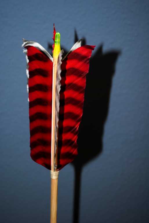

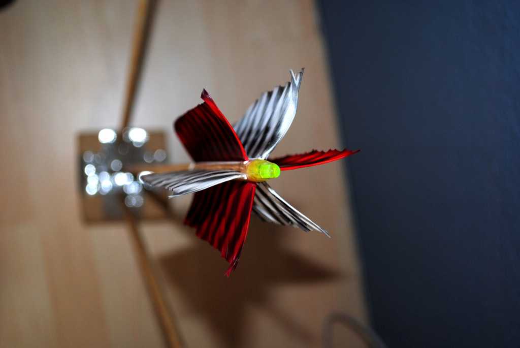

Anbei wie versprochen der erste Versuch der Fluffis. Für Nahziele entsprechend gut. Erste Flugtest´s bestanden. (Kommen mit Spitze unten an
Lustig mit zu schießen da die Federn so lang sind das sie beim Ankern in der Nase kitzeln.

Hast Du die Federn bewusst so nah an der Nocke platziert?
Der Optik wegen hätte ich zwischen Nocke und Federende noch etwas Platz gelassen. Und dann kitzelt auch nix mehr in der Nase.

Hey Markus,Markus hat geschrieben:Hast Du die Federn bewusst so nah an der Nocke platziert?
den Abstand zur Nocke hab ich mir von den restlichen Schäften die ich so baue geholt (Aber warum eigentlich?
Denke die nächsten Federn werden auf jeden fall vorrücken.
Aber immer wieder lustig mit den zu schießen.

Ich unterscheide beim Federabstand zwischen
a) Federn, die am Kielende enden (Bsp.: Saubuckel-Form)
b) Federn, die über's Kielende herausstehen (Bsp.: Mittelalter-Form)
Für a) nehme ich 3,5 cm bis Nockenende
für b) 4 cm.
für b) 4 cm.

Dank Dir,Ravenheart hat geschrieben:Ich unterscheide beim Federabstand zwischen
für b) 4 cm.
werds bei den nächsten Fluffis berücksichtigen.
