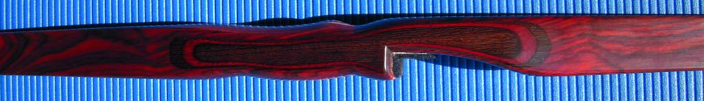

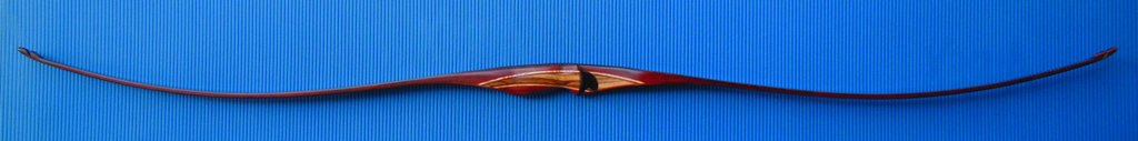

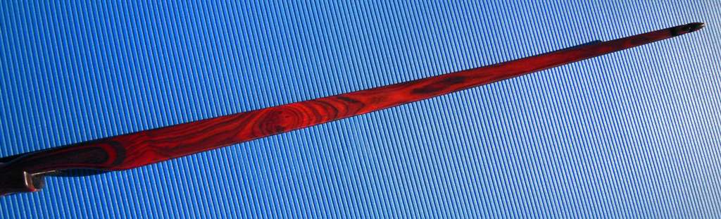

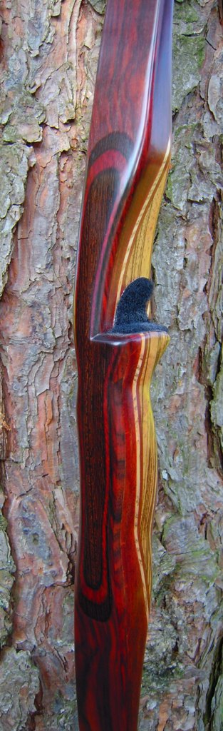

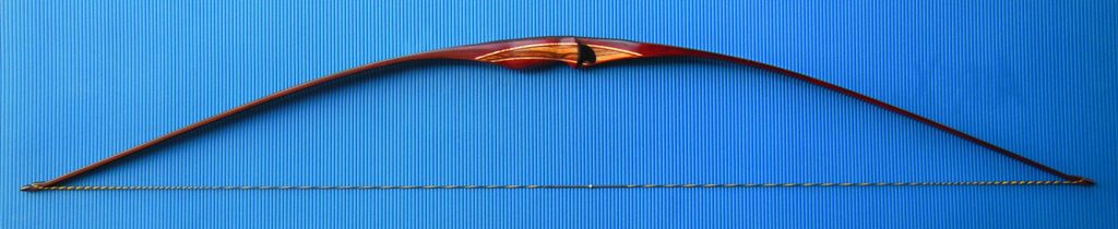

möchte euch heute meinen Neuesten präsentieren. Der Bogen wurde identisch zu seinem Vorgänger gebaut. Lediglich mit einer anderen Holzkombi. Das Zuggewicht liegt von anfang an etwa um 1# höher als bei seinem Vorgänger. Bei 28" sind es jedoch nur mehr um ein paar Zehntel mehr. Zierlaminat am Rücken ist Cocobolo, Griff besteht aus Massa u. Zebrano. Um die hellen Ahornlaminate an das Cocobolo anzugleichen wurden die WA gebeizt. Finish besteht aus 8 Schichten Tru Oil mehrmals mit 000 Stahlwolle zwischengeschliffen u. einer Schicht Hartwachs.
Bogen vor dem Beizen u. Endfinish

Wie bekommst du das Stirnholz am Schussfenseter so schön dicht? Verschließt das Öl die Poren?
Rainer
Varminter
Beiträge: 196
Registriert: 09.05.2010, 21:19
Re: 65" D/R Glasbogen
Beitrag von Varminter »
@ Rainer_K
Nur mit schleifen - naß abwischen u. wieder schleifen. Körnung 80 - 120 - 180 - 240 - 320. Mit jeder Körnung zwei Durchgänge. Nach dem ersten Ölen nochmals mit 400 schleifen. Bei besonders porigen Hölzern hilft vor dem Finish ein dünner Auftrag mit Sekundenkleber u. danach nochmals überschleifen.

Wie klebst du beim Beizen ab?
Grüße Moe
Varminter
Beiträge: 196
@ MoeM
gar nicht. Mit einer ruhigen Hand bringt man so etwas hin. Die Leimfuge sorgt allerdings dafür, dass sich die Beize nicht in das benachbarte Holz zieht. Ist aber eine ziemliche Fummelei.
