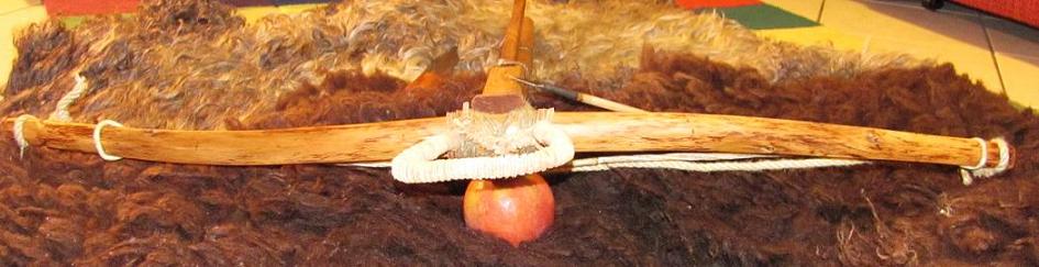

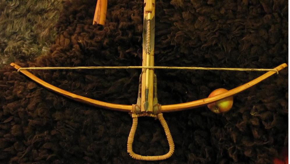

90 cm Grünschnitt-Propeller-Eibe und diverse Teile aus dem Holzrestelager liesen sich großzügigerweise zu einer funktionierenden und ziemlich fetzigen Armbrust verwandeln.
Bogen: Eibe
Säule: Eiche
Bolzenhalter: Esche
Zapfen: Hasel
Abzug: Kirsch
Steigbügel: reines Leder
Einbindungen: Leinen/ Hanf
Sehne: 20 Stränge Leinengarn
Finish: Leinöl
Da meine Zugwaage die Grätsche gemacht hat kann ich das Gewicht nur schätzen und im Schätzen bin ich mies.
Ich geh mal vorsichtig von etwa 30-35 Kilo aus.
Der Auszugsweg beträgt 30 cm die Bogenlänge von Nock zu Nock 83 cm. Ich denke das passt.
Sie schießt schnell, hart und sie trifft....

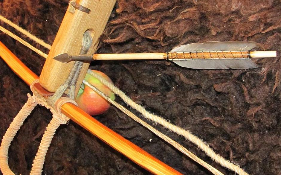

Einfach..schick..und soweit ich sehe komplett OHNE Schrauben! Ich find die Armbrust einfach schick! Ist wie ein alter Landrover: uraltes Design aber läuft und läuft und läuft

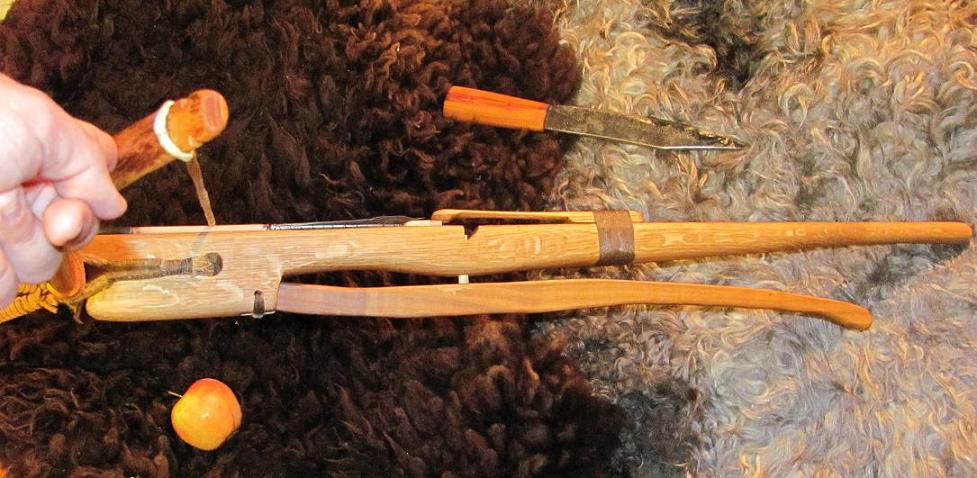

ja klar! Ohne Schrauben und ohne Maschinen. Außer für drei Löcher bohren alles reine Handarbeit und Muskelschmalz.
Theoretisch wäre das Teil mit ner alten Raspel und nem scharfen Messer im Wald baubar!

Naja..das Werkzeug sollte bei so einer Armbrust nicht das Problem sein.
Der Abzug ist (soweit ich das sehe) "nur" ein Schieber der die Sehne nach oben aus der "Haltekerbe" drückt. Als Werkzeug würde da im Prinzip Extremfall n scharfes Taschenmesser und ein Handbohrer reichen

Ich habe keine Baupläne, nur jede Menge historische Abbildungen, meist sehr unaussagekräftig, und einige wenige Erhalten Bruchstücke solcher Armbrusten aus diversen Ausstellungskatalogen.
Den Rest gibt das Holz vor.
