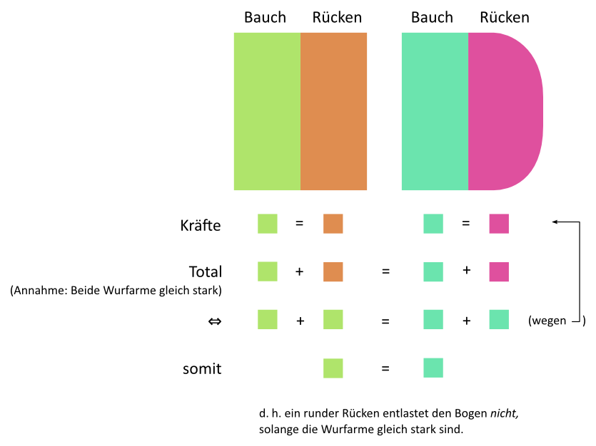

Zurück zur Ausgangsfrage. Wenn Gali recht hat mit:
Galighenna hat geschrieben:Dort gibt es eine Seite mit Zugspannung und eine mit Druckspannung. Die Kräfte beider Seiten sind gleich groß
dann muss die Antwort sein: Nein, ein runder Rücken entlastet den Bauch nicht.
