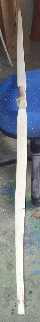

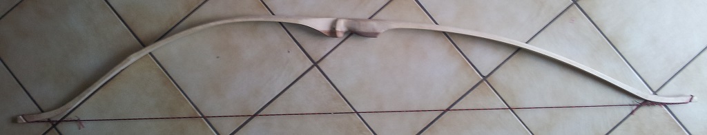

ungespannt, leider viel Set
Gespannt, ca. 16cm Standhöhe. Eigener Eindruck: Unbefriedigend, unterer (rechter) Wurfarm viel zu stark

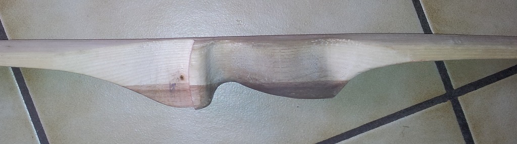

Griff
Griff

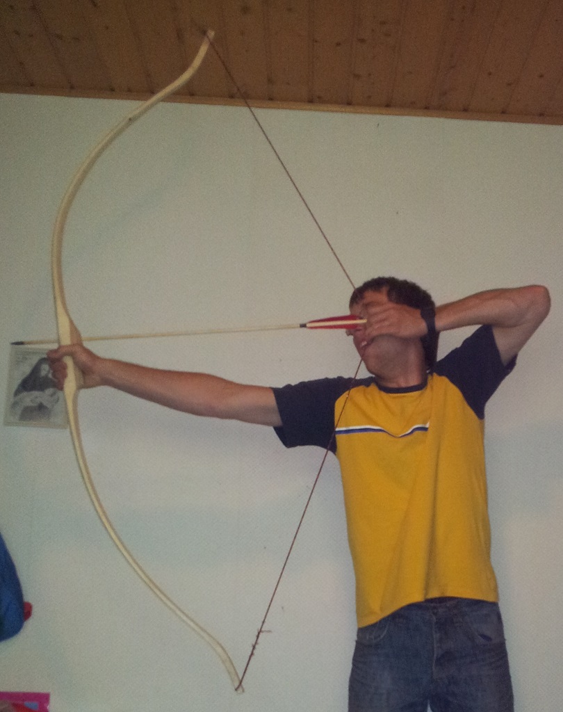

Auszug bei ca. 29". Ich denke, dass der obere Wurfarm zu stark Griffnah biegt. Vielleicht finde ich Zeit zur Nachbesserung, obwohl ich davor immer zurück schrecke...

Hi Jannik,
schön, mal wieder was von Dir zu lesen.
Mal meine auch noch Anfängermeinung:
Das Foto mit Vollauszug ist für mich schwer zu deuten, da Dein linker Ellbogen viel zu hoch
und der Bogen dadurch von unten gedrückt ist. Bogenhand, Schultern und der Ellbogen des
Pfeilarms solten ca auf einer Linie liegen. Auch kann ich nicht genau erkennen, ob Du etwas verdreht zur
Kamera stehts, was dann die Ansicht schwerer einschätzbar macht.
Wie Du, sehe ich den unteren WA als viel zu stark im Vergleich zum Oberen an.
Der Obere scheint Griffnah zu wenig biegen und kurz danach eine Schwachstelle zu haben.
Wenn ich das richtig sehen, zieh ihn nicht mehr voll aus, schwäche den Unteren und anschließend
die steife Griffnahe Stelle am Oberen, um die Schwachstelle danach zu entlasten.
Dann prüfen den "neuen Tiller" mit geringerem Auszug und taste Dich ran.

Ums nochmal zu konkretisieren, hab ich mir mal eingezeichnet, wie die mögliche Tillerkorrektur aussehen könnte:
Rot ist Schwachstelle, Blau ist zu steif
Was denkt ihr?

Wenn Du die untere steife Stelle in der eingezeichneten Länge bearbeitest,
bist Du zu Griffnah, die Schwachstelle seh ich auch so,
die nächste steife Stelle fängt aber bereits nach der Schwachstelle an.
Den Bereich würd ich aber nur so dezent bearbeiten, daß die Schwachstelle entlastet ist,
dann würde ich den unteren WA gesamt schwächen. Da profitiert der obere WA gesamt gesehen dann auch.

Und vergiss nicht Dich um den unteren WA zu kümmern.
Obwohl er gleichmässiger biegt, ist der noch viel zu steif.
L.G. deckelsmoog

Ich würd erst mal den unteren WA bearbeiten. Das entlastet auch den oberen!
