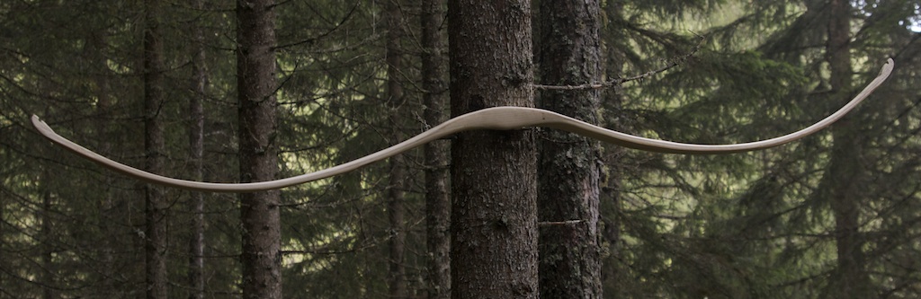

abgespannt
und aufgespannt

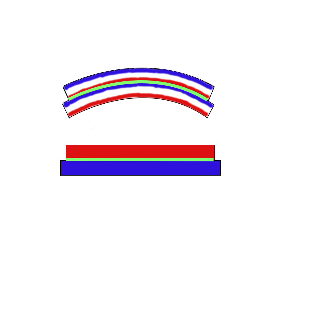

Ich denke bei weiterem Auszug würde das Holz überlastet werden. Trotz dass der Wurfarm gerade ist, wird das Holz stark gedehnt/gestaucht, wie folgende grobe Skizze veranschaulicht:
Rote Bereiche sind gestaucht, blaue gedehnt, grün ist die neutrale Faser, deren Länge konstant ist. Man sieht, dass beim Perry-Reflex das Holz durchgehend belastet wird, während normalerweise nur die oberflächlichen Schichten Zug/Druck abbekommen.
Umso mehr Schichten man verleimt, desto mehr nähert sich das Stück Holz an ein natürlich so gewachsenes an, darum verleimt man meist mehr als 2 Laminate, da es sonst eine zu große Belastung auch für die Klebefugen wird.
