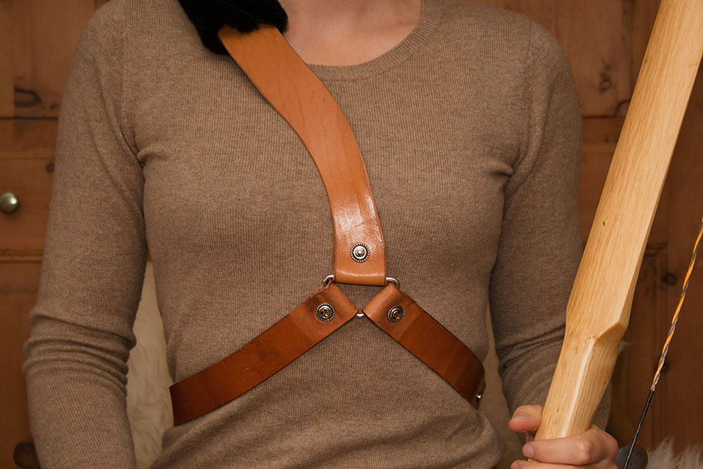

Ich möchte euch unseren ersten (meine Freundin und ich) Rückenköcher präsentieren.
Ich finde, der ist uns ganz gut gelungen O0

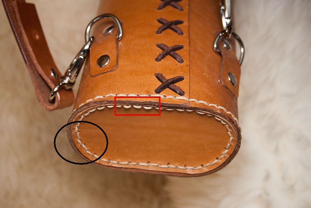

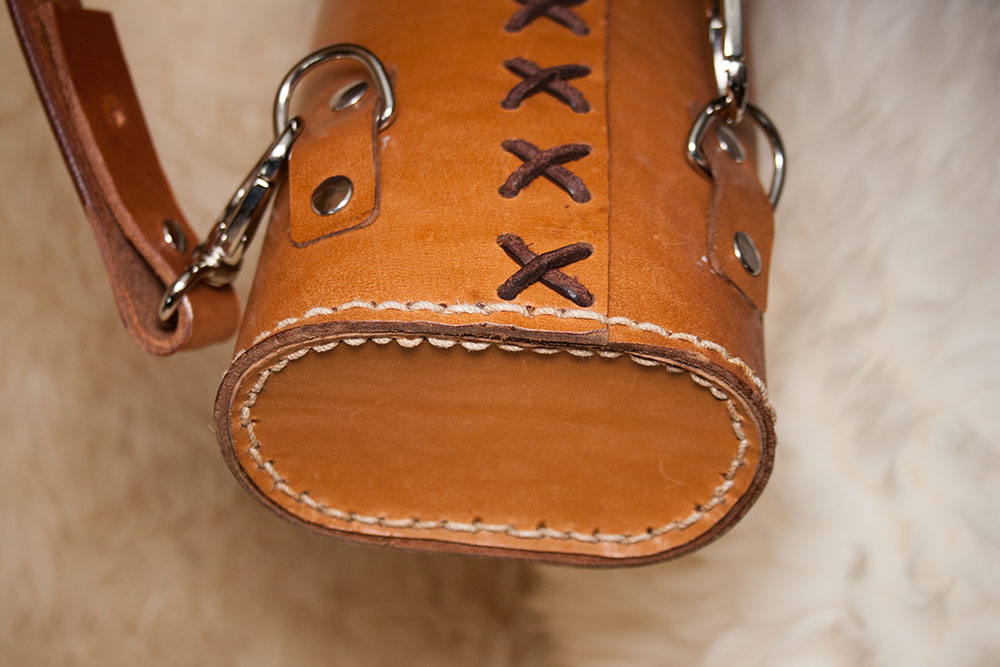

Hallo Don_quichotte,
hast Du gut gemacht, gefällt mir gut!
Gestatte mir aber einen kleinen Hinweis:
Schwarzer Kreis:
Den Faden immer von einer Seite zuerst einfädeln sonst passiert das, keine reine Linie beim "Nähen" sondern zick-zack.
Roter Kreis:
Hier hast Du den Faden nicht fest genug angezogen, hoffentlich weitet sich das nicht zu sehr während des Gebrauchs denn der Faden gibt ja noch nach wenn er etwas Feuchte aufgenommen hat.

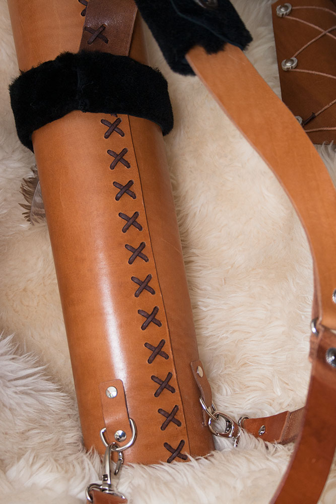

Die Kreuzbindung, da schmückendes Element, hätte ich nach außen genommen (aber ist ja Geschmacksache) ;)
Beste Grüße
Harald
don_quichotte
Beiträge: 586
Registriert: 06.06.2011, 16:13
Re: 3-Punkt Rückenköcher
Beitrag von don_quichotte »
Das mit dem Zickzack weiss ich eigentlich, ich hatte aber nur eine gebogene Nadel. So habe ich einfach einmal rundherum genäht und nachher noch einmal von der anderen Seite ringsum. Dass sich der Faden weiter löst hoffe und glaube ich nicht ;)

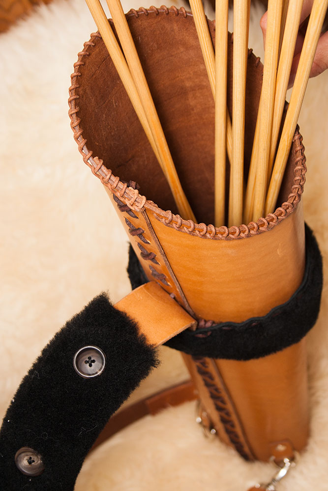

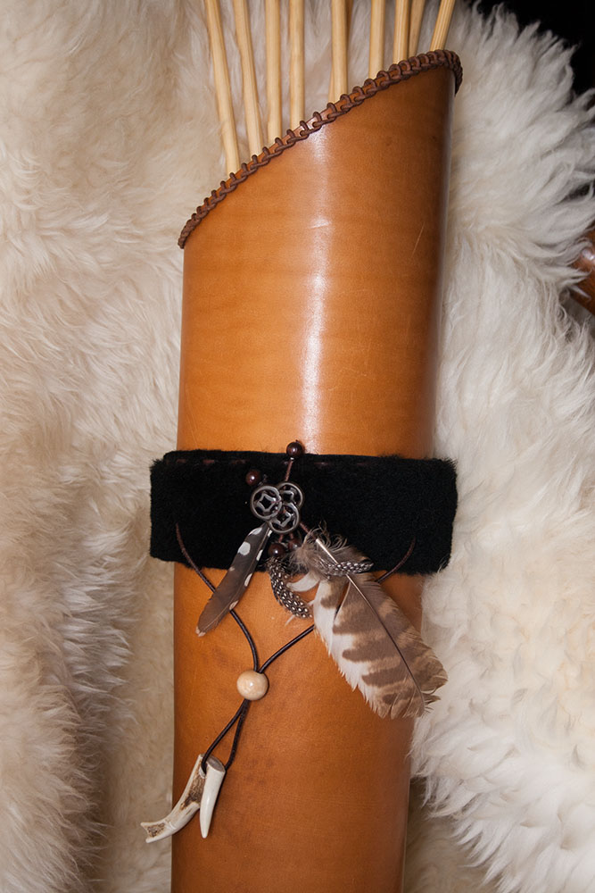

Super Arbeit.
Mir persönlich gefällt der schwarze Fellstreifen nicht so gut da hätte ich zu etwas Naturfarbenen gegriffen aber das ist Geschmacksache, sonst nix zu meckern.
Gruß Roland
