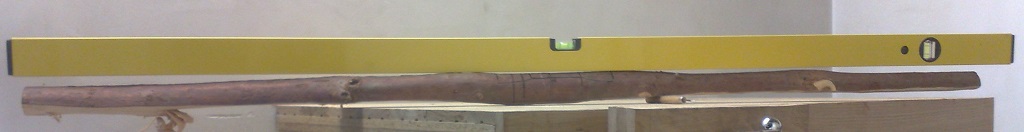

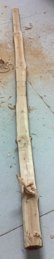

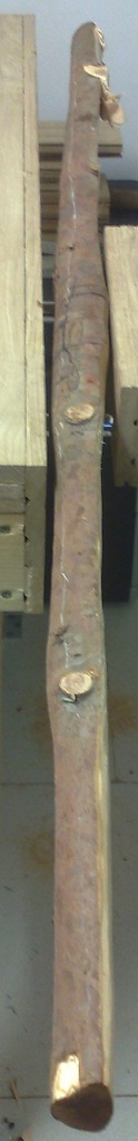

Jetzt zum Thema: Ich versuche mich an meinem ersten Bogen, habe viel dazu gelesen und verschiedene Videos angesehen.
Ich habe drei Eibenstämme, den dünnsten verwende ich für den Erstling. Die Stämme wurden ca. 14 Jahre in meiner Garage gelagert. Der aktuelle Stamm ist exakt 140 cm lang, eine gute Mittellinie habe ich gefunden und auch das Seitenprofil ist ganz OK (denke ich).

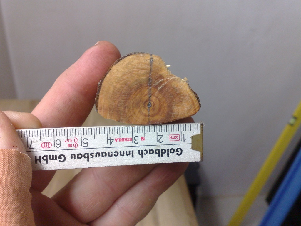

Jetzt bin ich am überlegen ??? , welchen Querschnitt ich herausarbeite und das ist jetzt zunächst mal die entscheidende und erste Frage. Den Bauch habe ich bis jetzt ca. auf den 4 Ring um den Markkanal runtergearbeitet (wegen den vielen Äste am Bauch denke ich, dass ich bis zum Markkanal runter arbeiten muss).
Ich habe den Stamm von allen Seiten fotografiert und voila:
Vielen Danke schon mal für Eure Hilfe. Viele Grüsse aus Viernheim. Neumi

Bei 140cm sollte der Griff mitbiegen, Markkanal ist bei Eibe nicht das Problem kannst du vorerst ignorieren, je nach Zuggewicht kommt der weg oder bleibt da, wenn die Ästchen sauber verwachsen sind und nicht vergammelt sollte da am Bauch nicht viel passieren, Äste an der Wurfarmkante sind allerdings manchmal etwas problematischer.

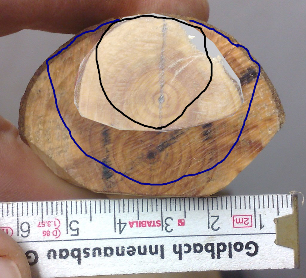

ich hab dir das mal in deine Bilder eingezeichnet
die beiden Enden skaliert übereinander projeziert
die Schwarze Linie ca. wie deine Tips an beiden Enden Aussehen müssen, die Blaue Linie ist der Griff dazwischen einfach fließender Übergang, mach mal so und wenn der Bodentiller gut aus sieht dann aufs Tillerbrett. Der Bogen wird dann möglicherweise noch reichlich zu stark sein aber das gibt dir Reseve beim Tillern. Beim Tillern nimmst du dann einfach am Bauch weg.

@Chirion: Danke für die Tips und die Skizze - an das umgekehrte D dachte ich auch schon - das wird dann ca. 42mm breit und 34 mm hoch sein. Nachdem der Bauch jetzt mal flach ist (im Verlauf der Jahresringe), werde ich zunächst mal schön die Linien im Verlauf der Jahresringe auf der Bauchseite anzeichnen und dann poste ich das nochmal, da ich mir noch mit kritischen Aststellen unsicher bin, aber schon ne Idee habe. Ich versuch das mal verständlich einzuzeichnen.
