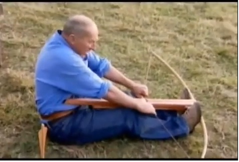

Da gab es doch schon mal ein Bildchen darüber.
Gugst Du.
http://www.todsstuff.co.uk/images/cross ... 00x425.jpg
oder das hier
http://www.youtube.com/watch?v=ftCvNyOPcpY
auch interessant.
