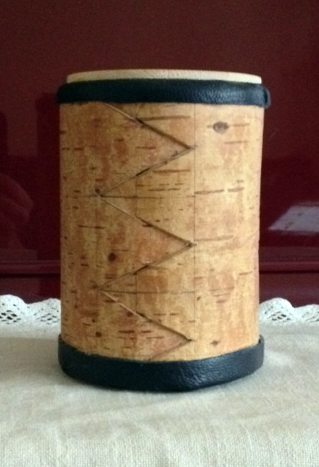

möchte Euch meine erste gebaute BirkenrindenDose vorstellen.
Birkenrinde ist wirklich ein sehr dankbarer Werkstoff.

Schaut sehr gut aus.
... und wie baut man sowas ?
... ist die Rinde auf eine innenliegende Röhr geklebt ?
... Deckel gedrechselt ?
Fragen über Fragen ...

die Dose hat innen noch eine Lage Birkenrinde.
Den Deckel hatte ich mit der Stichsäge grob ausgesägt
und mit einer Holzfeile nachbearbeitet.
Die Deutsche Burkenrinde ist zu dünn. Das funktioniert
am Besten mit sibirischer Rinde.
vG
Dshonon
vG
Dshonon

Re: BirkenrindenDose
hier ist das Muster für die BirkenrindenDose.
Die Dreiecke ausschneiden und von den Dreiecken aus die Linien zum Rand hin schneiden.
Zusammenstecken...fertig.
vG
Dshonon
vG
Dshonon
Sehr, sehr schön.
Und der simple Schnitt erst. Danke für's zeigen.
Wie ist die Oberfläche versiegelt, oder benötigt die das nicht, wg. wasserabweisender Eigenschaft von Birkenrinde?
Ach ja, wenn' nicht zu viel Arbeit macht, hätte ich gerne noch ein Foto von innen, evtl. mit gössen Vergleich.

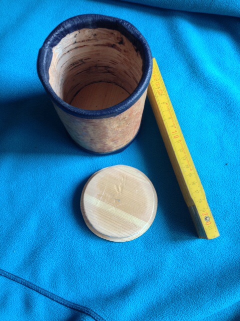

Hier ein Foto vom Innenleben.
Die Oberfläche Ist nicht versiegelt.
Innen ist eine Lage Birkenrinde eingeklebt.
vG
Dshonon
vG
Dshonon
