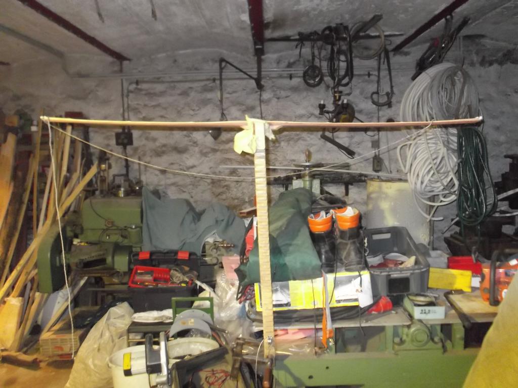

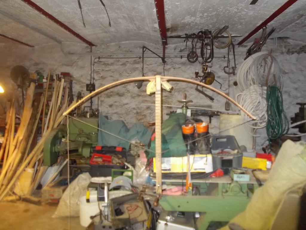

Heute hatte ich endlich mal wieder etwas Zeit weiter an meinem z.Zt. im Bau befindlichem Bogen rum zu schaben.
Zumindest an einem von den im Bau befindlichen ;)
Massaranduba mit Bambus- Backing
Keile aus Hainbuche
Powerlam aus Pflaume
Griff aus Birne und Pflaume

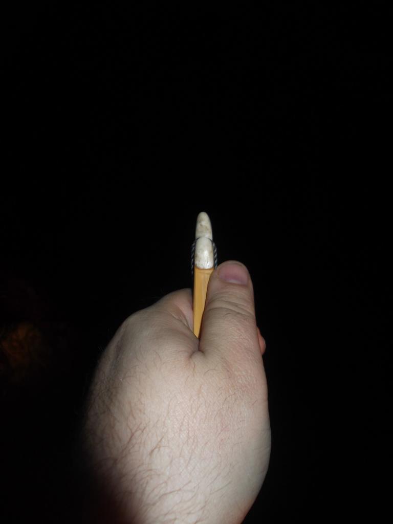

Overlays Knochen (ein Reststück von dem Knochen aus dem ich als Kind Pfeilspitzen gemacht hab ;D )
Noch ist er allerdings etwas zu stark. Ich denk so um die 80# hat er jetzt... das ist nix zum Roven oder fürn Parcour ;D
Die Bilder sind nicht so doll. Aber man sieht zumindest ein bißchen.
Er war kurz auf Standhöhe, aber dann hat er sich noch ein bißchen gestreckt:D

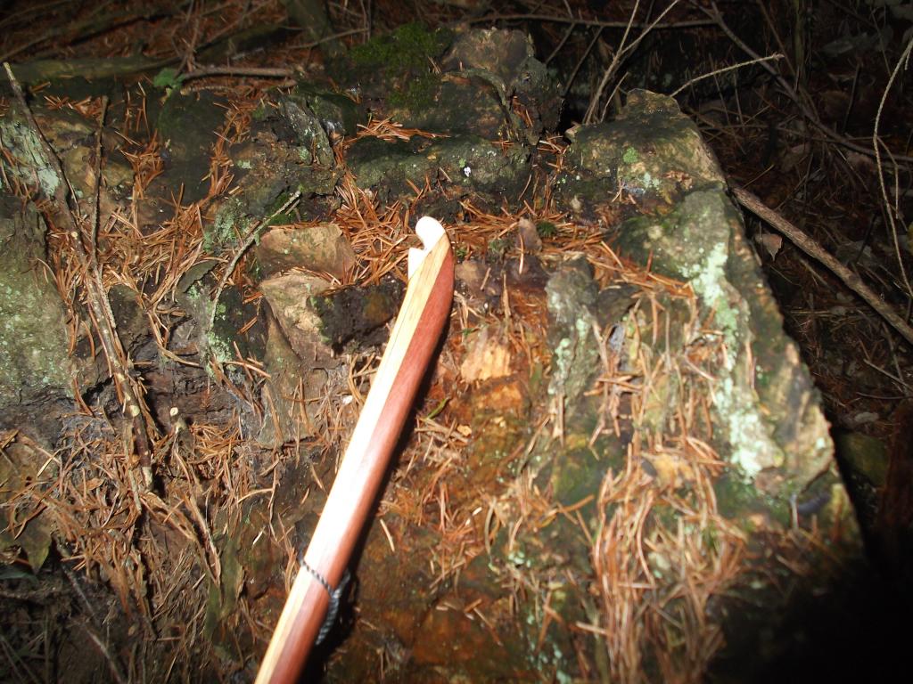

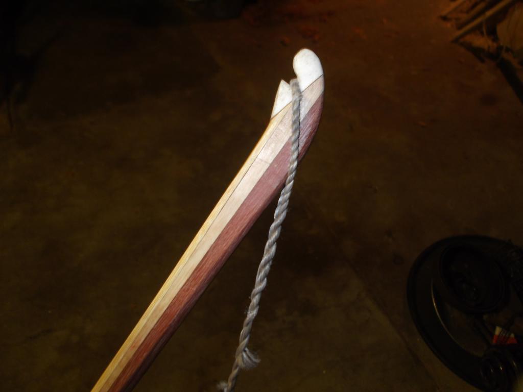

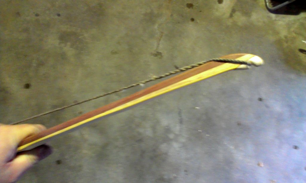

Keil aus Hainbuche
Keil aus Hainbuche

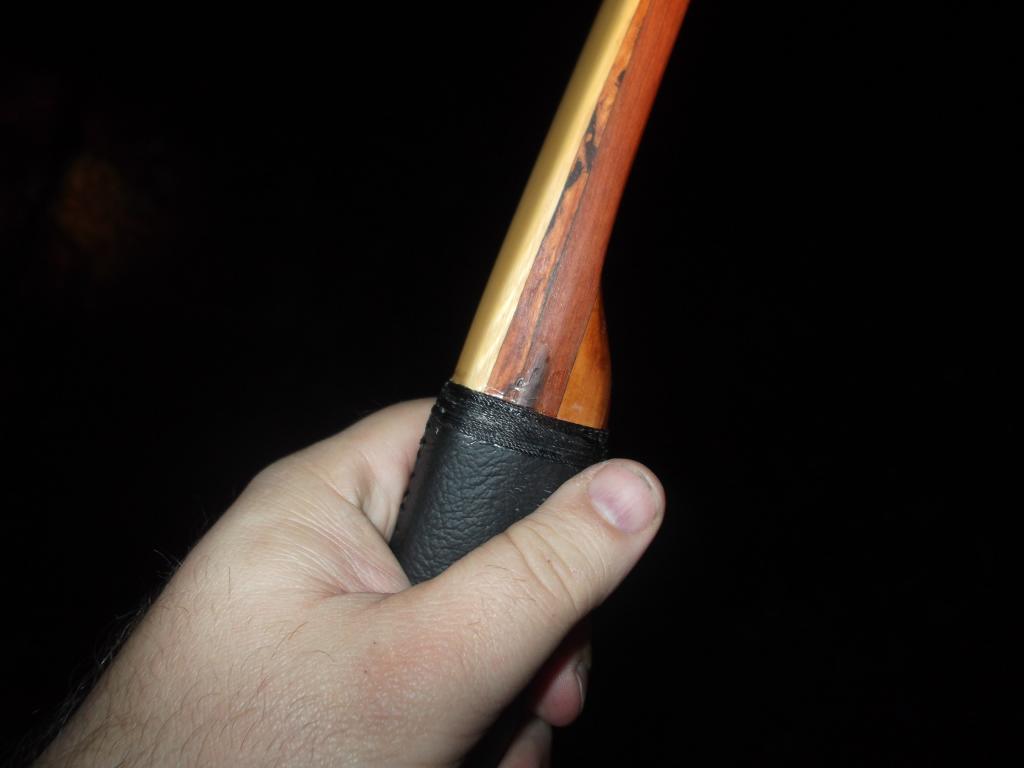

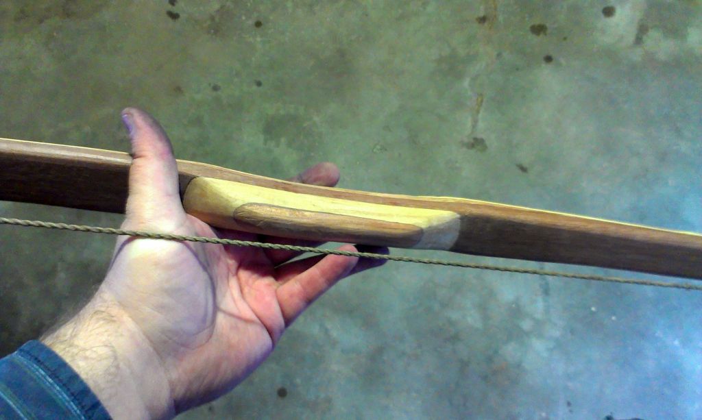

Griff
Griff
Griff
Griff

Also noch ein bisschen schwächer muss er werden und dann schön getillert. Mal sehen wann ich da weiter komme.
Wenn bis hierher jemand was dazu zu kamellen hat, positive oder negative Kritik ist immer willkommen.

Hab den eben mal auf dem Tillerstock ein bisschen gepumt sieht schon einigermaßen vernünftig aus. Vielleicht im Lauf der nächsten Woche.
Maße hab ich keine ;) Wird aber noch vermessen

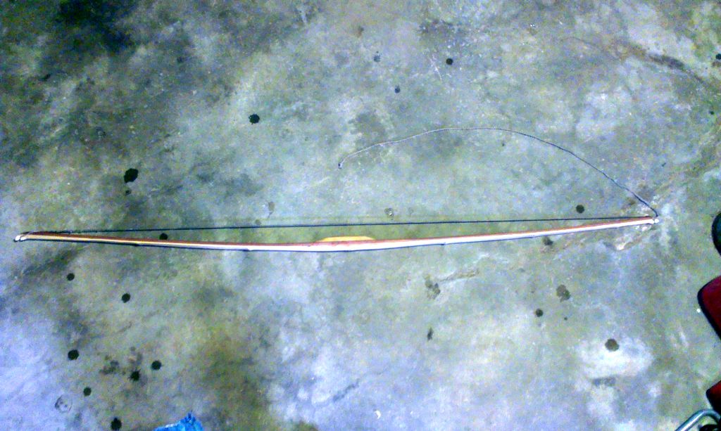

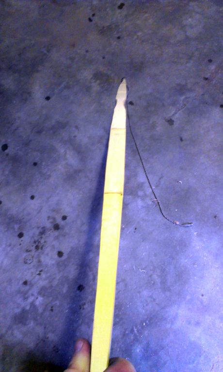

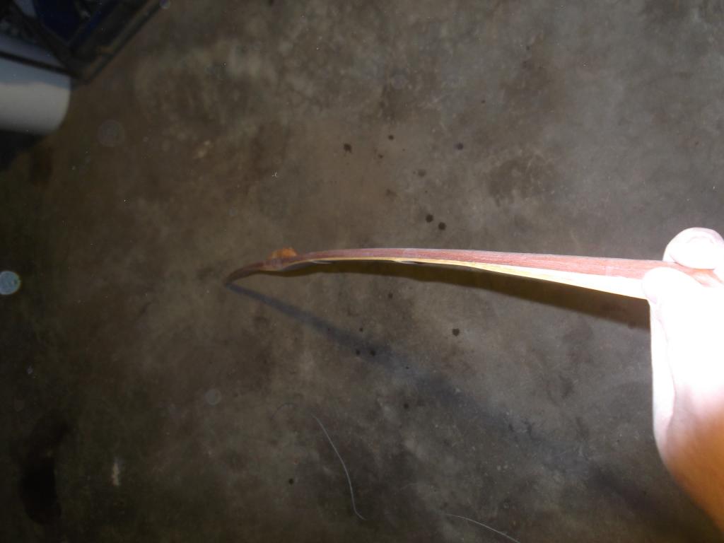

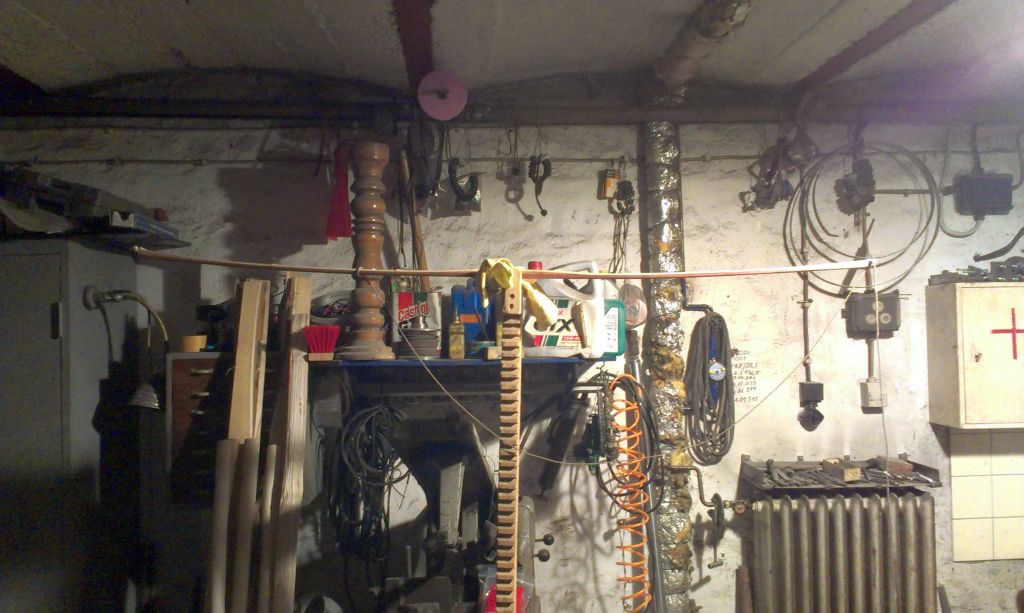

So hier noch ein paar Bilder, die sind auch nicht doll. Aber so früh ist es in der Werkstatt noch düster ;D
Ein bisschen kann man erkennen.

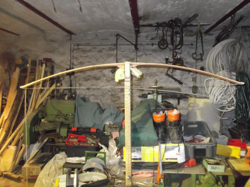

ungespannt
ungespannt
Die Frage ist natürlich ob das schon als D/R durchgeht. Deflex ist ja nicht so viel. Aber beim letzten ist es mehr geworden beim schiessen, also hab ich hier direkt weniger rein gebogen.
Ein bisschen ausgezogen
Schönere Bilder folgen irgendwann. ;)

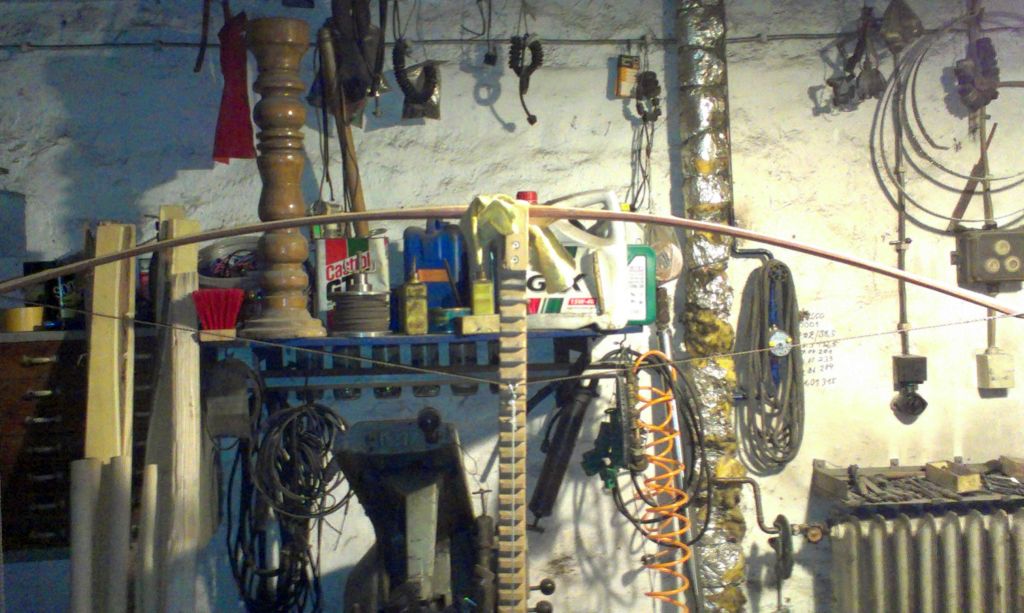

So neue Bilder.
Ich glaub das D/R kann man streichen und durch Perryreflex ersetzen oder? ;D
besser als ich dachte
Frisch feucht abgewicht bekommt man einen Eindruck wie es mit Finish aussehen könnte.
Vermessen hab ich ihn immer noch nicht.
Geschätzt hat er noch etwas über 50#

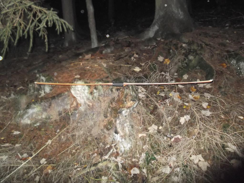

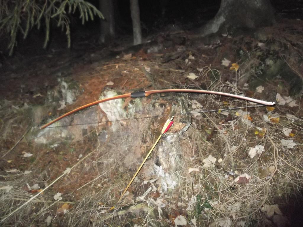

So, jetzt bin ich offiziell schlecht gelaunt.
Alles fertig und dann so ne Sch.....
Schon wieder. :-\ Gott sei dank war das das letzte Stück von dem Bambus.

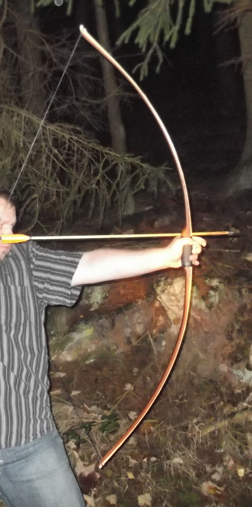

Vor ner halben Stunde dachte ich noch ich schreib gleich nen Präsi- Faden. Noch eben Zuggewicht messen und dann los.
Naja...dabei hat es sich dann erledigt.

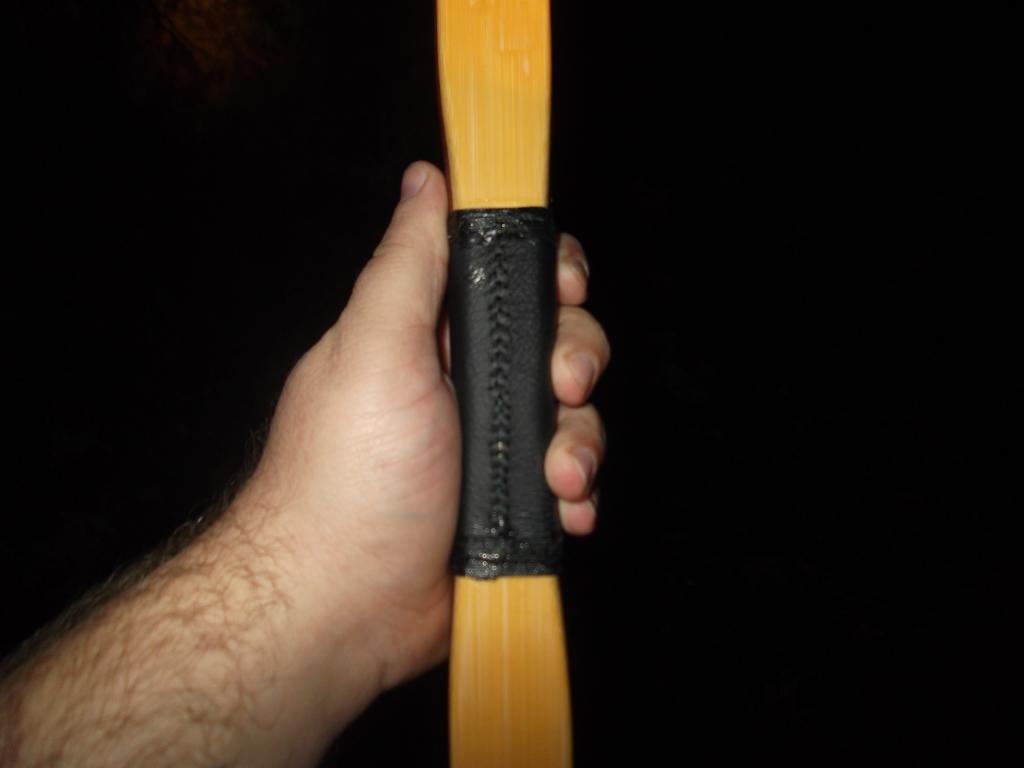

Erst mal die Bilder. Im dunkeln gemacht und ich finde das sieht garnicht schlecht aus.

bis dahin war noch alles gut.
Dann wollte ich vermessen gehen und mess das Zuggewicht und da geht's krrrrrkkkrkrkrkrkrrrk
So ein Dreckmist....
Ich mach dann wohl ein neues Backing drauf... wenn ich mal dazu komme.
Also Präsi verschoben :-\
