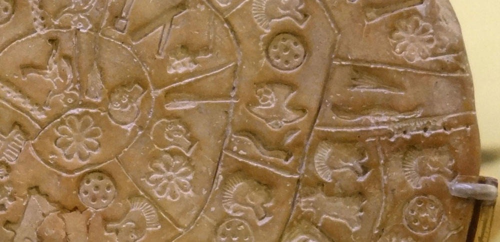

Bekanntlich ist ja über die Bögen der griechischen Antike nicht viel genaues bekannt.
Aus der Minoischen Kultur ist ein Artefakt erhalten über das sich schon viele Menschen seit mehr als hundert Jahren den Kopf zerbrechen.
der Diskos von Phaistos

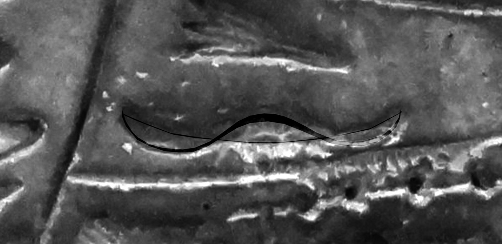

mich interessiert vor allem eines der Schriftzeichen das als "Bogen mit hängender Sehne" bezeichnet wird.
ich denke wenn in einem als Schriftzeichen benutztem Piktogramm sogar die abgespannte Sehne des Bogens zur Darstellung kommt sollte auch die Form des Bogens mehr als nur symbolischen Charakter aufweisen und die vor 3600 Jahren in der minoischen Kultur verwendeten Bögen wiederspiegeln. Die Form läßt schon mal grundsätzlich auf einen Kompositbogen schließen.
Soweit die Theorie.
Bilderchen stammen von der oben zitierten Wikipediaseite.
Mein Problem nun: Die Sehe ist zu lang!
Fällt wem was dazu ein?
Soweit die Theorie.

Der is schlicht nicht aufgespannt. Die Sehne liegt locker drüber und die Länge ist auch noch nicht mittels Bogenbauerknoten eingestellt.

Die Sehne ist nicht zu lang. Bei vielen Recurvebögen reicht sie von Nock zu Nock - abgespannt. Dass sie durchhängt, kein Problem, man muss sie halt noch eindrehen.
Das drüber ist der Pfeil.
Dass er nicht länger ist, liegt daran, dass so ein dünner langer Strich als Stempel vielleicht nicht so gut zu machen ist.
Das ganze ist das Sonderangebot (letztes Exemplar!) eines Bogensets ready-to-shoot, Sehne und ein Pfeil inbegriffen.

Aber von der Technik her stimmt die Zeichnung für einen Reflexbogen mit arbeitenden Recurves. Im gespannten Zustand liegt die Sehnen am WA an, die Standhöhe gibt der deflexe Griff. Das ist ein stinknormaler deflexreflex Bogen, mit Dampf und/oder Spleiß im Griff läßt der sich z.B. mit Holunder durchaus realisieren. Nur dünn und breit genug müssen die WA sein.
Im Aufgespannten Zustand sind die Wa dann noch Reflex, das sollte keine schwarze Kunst sein, nur extreme Fummelarbeit und ne Menge Angstschweiß

Ich ziehe bei meinen Recurves ja auch die Sehne Rückwärts auf, wenn ich die Bögen abspanne, nur beim Hwaranger geht das nicht, die Sehne ist viel zu lang, oder der Reflex viel zu groß.
Das könnte bei einen skytischen Bogen ähnlich sein.
