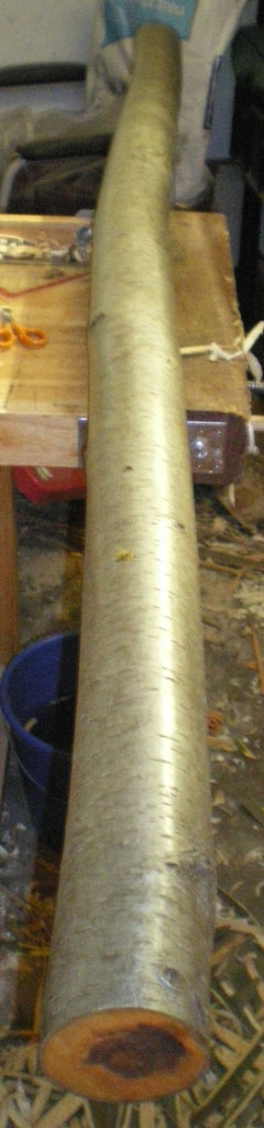

Hallo ihr Experten,
Bei mir ist gerade Erntezeit und ich bin dabei meine Liste mit staves abzuarbeiten die ich mir das Jahr über ausgeguckt habe.
Darunter ist nun auch ein Eberesche Stämmling ( Sorbus accuparia ) von 1,85 Länge und am dünnen Ende 8cm, am dicken Ende 9,5cm.
Da dies nun mein erster Sorbus ist, brauch ich mal eure Hilfe.
Soll ich den noch Spalten in der Dicke, oder ist das eher riskant. Ich weiss nicht ob der stave vieleicht Drehwuchs hat.
Ich bin da noch nicht so gut drin im erkennen.

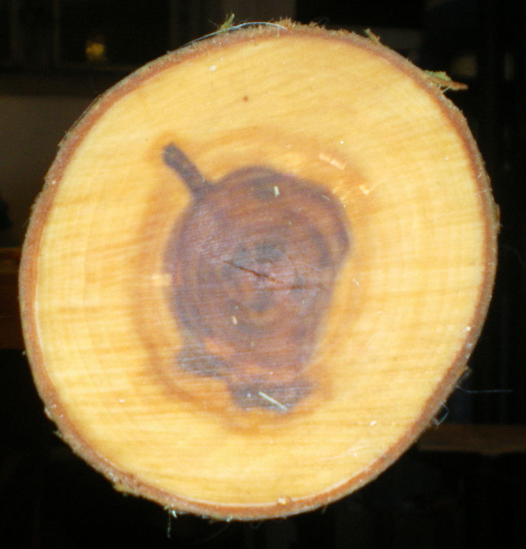

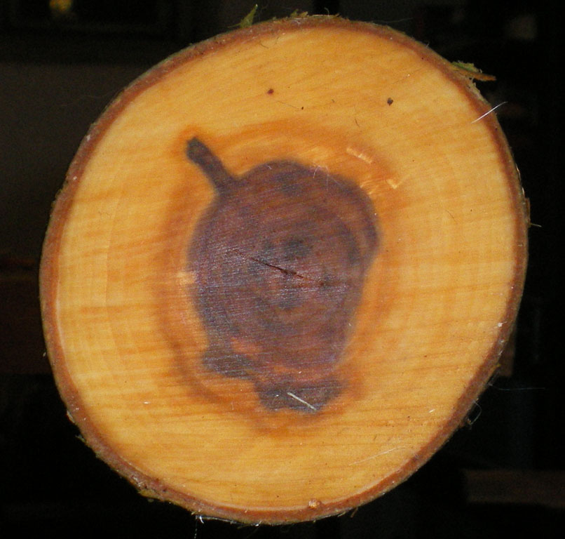

Und dann noch eine Frage zum Kernholz.
Ist das normal, so wie das aussieht, oder ist das was mit, das mir Sorgen bereiten muss? ( Die zwei Punkte im Splint auf Bild vier sind nur Krümel )

Zieh mal die Rinde ab, dann bekommst du ein Gefühl für den Drehwuchs.
Leider läuft bei solchen Stämmchen, egal ob Drehwuchs, der Spalt sehr oft seitlich aus, da Eberesche durch Querverbindungen sehr schwer spaltbar ist.
Das braune Kernholz sah bei meinen Ebereschen auch oft so aus, von daher würde ich mir keine Sorgen machen. Du kannst die Eberesche nach dem Halbieren schnelltrocknen, geht wunderbar

Nach den Fotos ist kei Drehwuchs vorhanden eigegentlich siht man das schon an der oberfläche der Rinde.Also geht mir zumindest so.

So ein uneinheitlicher Kern???

Ebersche bildet kein echtes Kernholz aus .
Sieht doch gut aus das schöne Stück -> häuten, mit der Handkreissäge oder xy Säge einen Spalt vorsägen , dann spalten, trocknen , bauen und präsentieren.
AH , noch einen Bruchtest machen.

Ganz im Gegenteil: Ebereschenholz sollte in der Regel im Kernbereich nach außen "wässern". Dies ist ein Charakteristikum von Eberesche.
Das Bild im Wiki ist nicht typisch für Eberesche. Ich möchte fast bezweifeln, dass das Ebereschenholz ist.

Hä meinst Du dieses:
http://www.bogensportwiki.info/index.ph ... esche2.jpg
Das Bild ist von mir, und natürlich IST es Eberesche. Im Gegensatz zu oben allersings bereits durchgetrocknet. Aber auch da sind ja die "Auswässerungen" gut erkennbar!

@ Snake-Jo und Rabe: Könnt ihr mich mal aufklären? Schlafe was Baumbiologie angeht sicher nicht in irgendner Höhle, aber was sind diese "Auswässerungen" ? Hab ich in diesem Zusammenhang noch nicht gehört...
Bitte macht mich auch so schlau wie ihr es seit!
@ Acker: Von welcher Seite würdest du ihn Spalten? Bin mir irgendwie nicht sicher.

Das ist, wenn es keine "ringscharfe" Grenze zwischen Kern- und Splintholz gibt, sondern an einigen Stellen die Kernholzfärbung schon weiter außen liegende Ringe erreicht hat, während das an anderen Stellen noch nicht so ist - als hätte jemand die Kernholzfarbe aufgemalt, und die Farbe wäre an einigen Stellen verlaufen..

Das mit dem spalten war wohl dann doch nicht so die tollste Idee.
Es ist leider genauso gekommen wie ich es befürchtet habe! GRRRR!!!!

Da war ja auch von einem Führungsschnitt dir Rede.
Mit der Kreissäge auf beiden Seiten mit 4cm Tiefe drüber und Rest spalten oder mit der Kettensäge ebenfalls beidseitig längs einschneiden, oder gleich als ganzes mit der Bandsäge (falls man über ein kw Monster verfügt). Spalten ohne Führungsschnitt ist bei solchen Stämmen immer ein Risiko.
Naja.... 2 saubere Bögen sind wenigstens noch drin.

ich seh keinen Grund für einen Spleiß, einfach gerade den Bogen reinlegen und den Rest wegschaben. oben im Bild bildet die Spaltfläche die linke Flanke des Bogens und unten die rechte.
