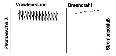

Wenn dein Brenndraht im Betrieb wirklich diese Farbe hat dann würde ich versuchen die Leistung etwas zu reduzieren. Dann hält der Draht länger und die Federn brennen trotzdem sauber ab.

Die 6V Stufe beim Ladegerät ist defekt, weshalb ich auf 12V brennen muss.
Wenn ich mal Zeit und Muße hab werde ich die auch reparieren und schaun wie "rot" der Draht dann wird :)
Und was den Drath angeht das ist ein ca. 1,2mm Bindedraht aus der Gartenabteilung. 25m kosten da 2-3€ also wenn ich die nur einmal benutzen kann ist das nicht schlimm, weil 25m Draht zum brennen - ich überteib mal - 0,5 Meter macht 50 Brenndrähte :D

Kleiner Tipp:
Wenn Du die Leistung reduzieren möchstest, kannst Du das auch ganz einfach durch einen "Vorwiderstand" erreichen.
Dazu brauchst Du nur ein Stück (ca. 1m, bzw. austesten) von Deinem Bindedraht auf einen nicht brennbaren Stab (zb Fliesenstreifen oder Glasflasche) wickeln und vor den eigenlichen Brenndraht klemmen. Ein Bild sagt vielleicht mehr ...
Dadurch wird überschüssige Leistung "vernichtet" und der Draht glüht weniger stark.
Es ist nämlich sehr leicht möglich, daß man die gesamte Befiederung abfackelt, wenn der Draht so schön glüht, wie bei Dir. ;) ;)
Abgesehen davon ist die Gefahr, die Form zu verlieren für einen so stark glühenden Draht sehr groß.
Es würde jedenfalls blöd ausschauen, wenn der letzte Pfeil Deines Satzes eine ganz andere Siluette hätte, wie der Erste. ;)

wie gesagt ich werd erstmal die 6V Stufe reparieren und sehen was sich dann ergibt. Ansonsten schau ich dass ich einen Keramikwiderstand davor setzte.
Und mit dem Draht auf dem Bild hab ich einen ganzen Satz
( 12 Pfeile ) gebrannt ohne Drahtverformungen. Den hatte ich vorher schon 10 min zum Test warmlaufen lassen :)
Lief alles prima.
