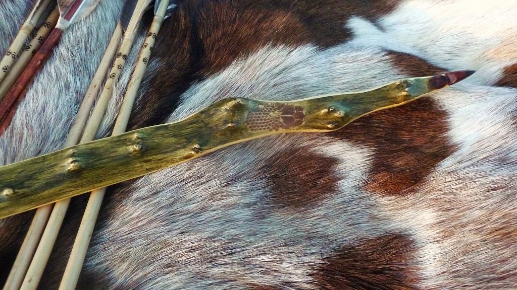

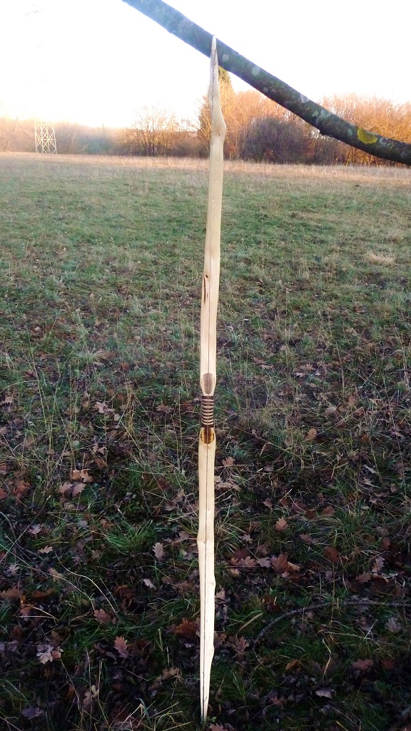

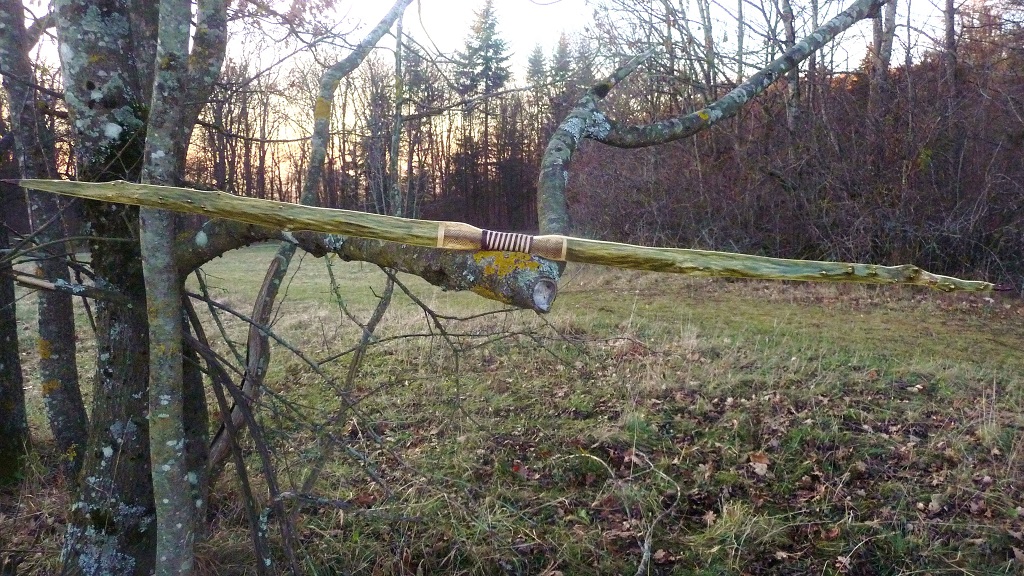

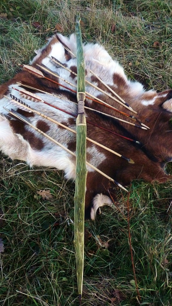

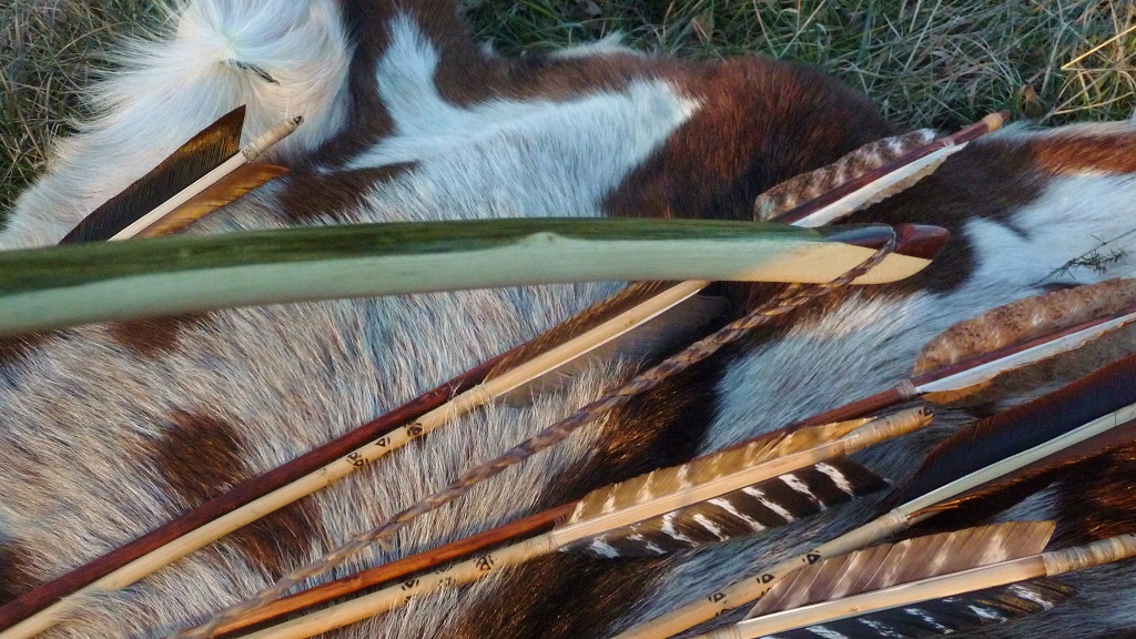

So jetzt darf der auch mal ... (nach ca. 800 Schuss hat er sich's verdient)
"NIDHÖGGR"
Bergulme (what else..) mit extremen Verwüchsen
Waren ursprünglich 2 Billets - mit W-Spleiss im Griff "verepoxiert" :D
70" NTN
WA max. 42mm / Tips 10mm
45lbs@29"
Sehne FF 10 Strang
Clou Wasserbeize "Eiche rustikal" stark abgeschliffen und mit 2 Schichten Schellack versiegelt
Applikationen aus Rattlesnake und Natternhemd (Kornnatter)
Overlays aus Purple Heart
Griffwicklung Lederband (zweifarbig)
Wegen der starken Verwüchse wurde die Biegung etwas mehr griffnah angepasst.
Wirft sehr angenehm und gutmütig - genau richtig für meine Dame !
