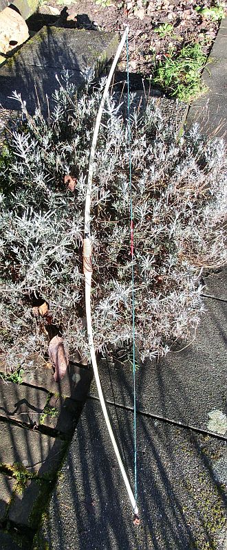

Die Daten:
  • Zuggewicht: 10#@20"
  • Holz: Kolkwitzienstrauch
  • N2N: 120cm
  • Gewicht (ohne Sehen): 132g

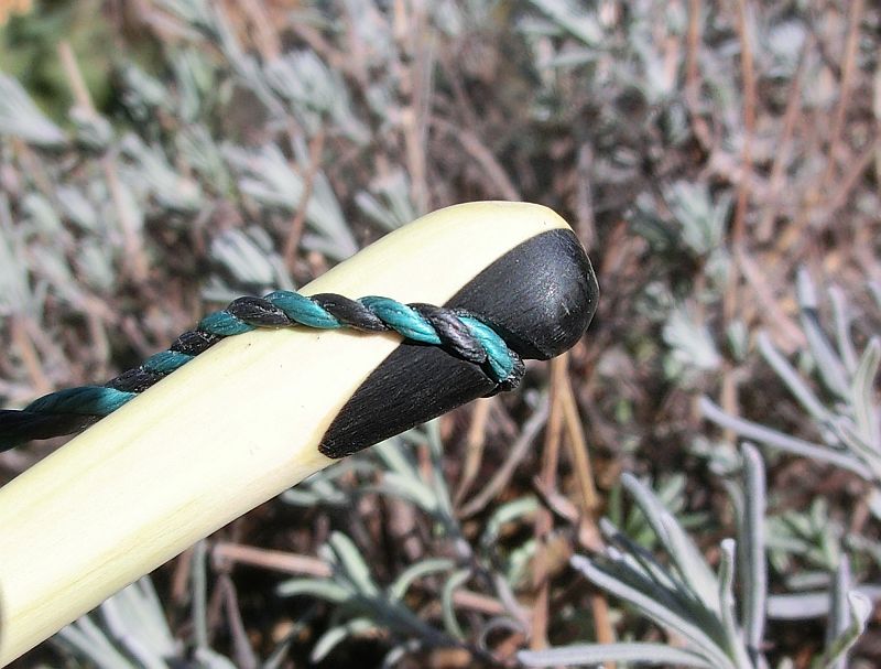

  • Tip-Overlays: Rinderhorn

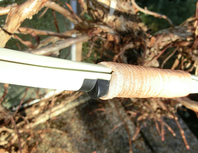

  • Pfeilauflage mit Arrowpass: Rinderhorn
  • Griff: Lederschnur
  • Finish: Leinölfirnis
  • Sehne: 8-Strang Dacron schwarz/grün, flämischer Spleiß
  • Nockpunktmarkierung: Papier/Sekundenkleber

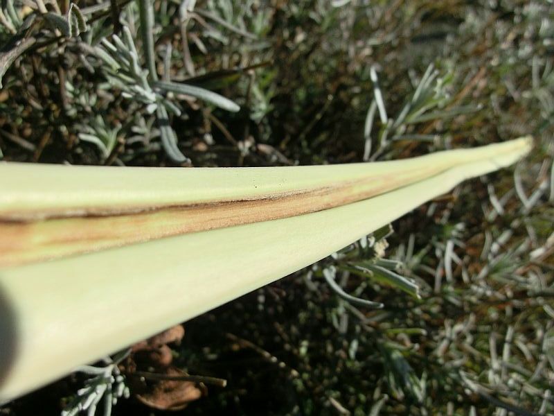

Nach ein paar Monaten Bogenbaupause mal wieder ein Kinderbogen (für eine 6-jährige). Beim jährlichen Sträucherschnitt fiehl ein passendes Stöckchen ab. Den Kanal und die inneren Stege (Nodien?) habe ich mit dem Dremel ausgefräst.

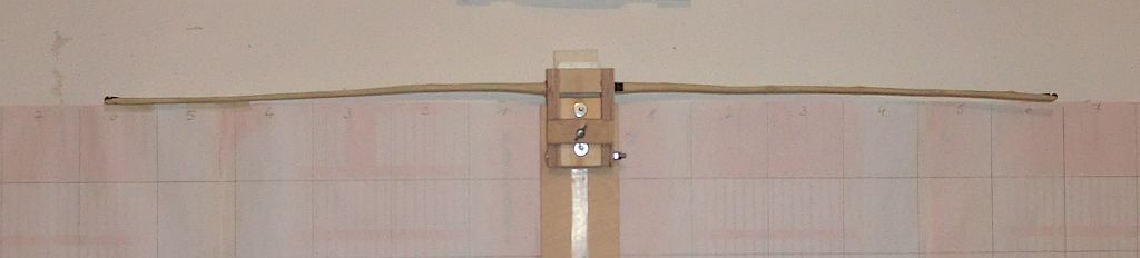

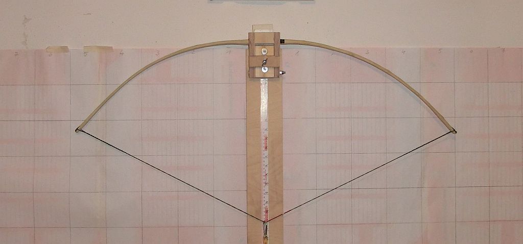

Auszug 20" (scheint mir jetzt links außen zu steif und rechts griffnah etwas zu viel Biegung...)

Der linke WA ist im äußeren Drittel einen TICK steifer als der Rechte, aber noch absolut in der Toleranz!
Die Overlay sind sehr sauber, schade, dass sie nicht glänzen!
Pfeilauf-/anlage gefallen mir sehr gut! So müssen Kinderbogen sein!
Ist die Anlage eingelassen oder aufgeklebt?

@Rabe: die Anlage ist eingelassen, was im Griff schon ziehmlich Holz gekostet hat. In der Makro-Aufnahme sehen die Overlays schlimmer aus als "in echt", aber könnte ich noch etwas nachpollieren.

Schön, Archerbald! Die Pfeilauflage ist dir gut gelungen. Links hast du ja schon selber bemerkt, zu griffnah finde ichs nicht. Ich würde den gern im BdM sehen.

Die tolle Pfeilauflage habe ich erst auf dem Foto richtig en Detail betrachtet. Ich werde mal schauen, ob ich die bei meinem nachträglich noch einbauen kann. Allerdings nicht eingelassen, sondern nur aufgesetzt.
