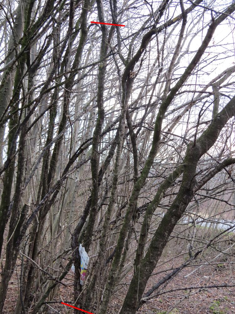

War heute schon mal vor 8 auf dem Weg und geh gleich wieder raus

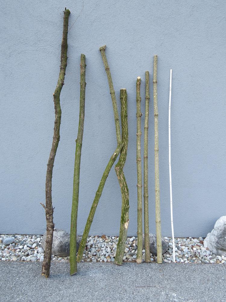

Beute 1 x Kornel 5 x Holler 1 x Schneeball
v.l. Kornel.Schneeball, 5 x Holler

Sicher, dass das eine Kornelkirsche ist? Das Holz sieht recht aus wie Kreuzdorn, Rhamnus cathartica
maunkeijaga
Beiträge: 38
Registriert: 28.02.2011, 16:06
Re: Saplingbow 6, Maunkeijaga - Kornelkirsche
Beitrag von maunkeijaga »
Guten Morgen,
habe von dem Baum/ Strauch bereits im Sommer einen Sapling geschnitten, bin mit Abschnitt und Blatt zum Gärtner " meines Vertrauens". Der meinte Kornel. Das Blatt sah auch aus wie Hartriegel
A guade Zeit
Rudi
Wenn du ein Problem hast, versuche es zu lösen.
Kannst du es nicht lösen, mach kein Problem daraus.
Gornarak
Beiträge: 3476
Beitrag von Gornarak »
Zumindest der Stave ganz links sieht meiner Kornelkirsche sehr ähnlich.
Granjow
Beiträge: 1138
Registriert: 06.09.2008, 19:59
Beitrag von Granjow »
Ok! Nicht gewusst, dass auch Kornelkirsche so schönes Holz hat. Ist es ringporig?
Rhamnus cathartica hat etwas andere Blätter, die Blattadern sind zwar auch zur Spitze hin gebogen, aber der Blattrand ist gesägt.
Der Schneeball, den du da hast, ist ja auch gewaltig. Falls beim Bau noch ein paar cm vom Stämmchen (Kornelkirsche auch) für ein Holzmuster übrig bleiben, würd ich es gerne abnehmen oder tauschen, auf einem SDBT zum Beispiel :]

Ja, soweit ich sehen kann, ist zumindest meine Kornelkirsche ringporig :)
Das Holz ist sauzäh - vermutlich ähnlich wie Hartriegel.

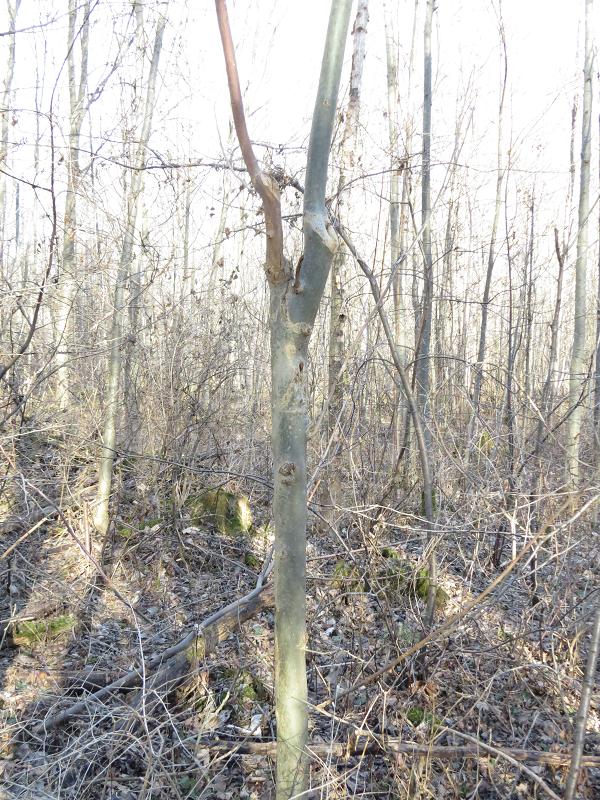

Hatte von Anfang an noch eine Esche im Auge. Das wird mein 2. Bogen im Turnier
Ich find ein geiles Stück Holz
Im Habitat
Im Habitat

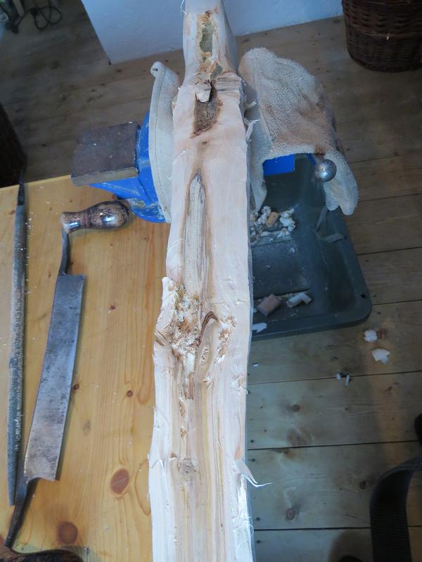

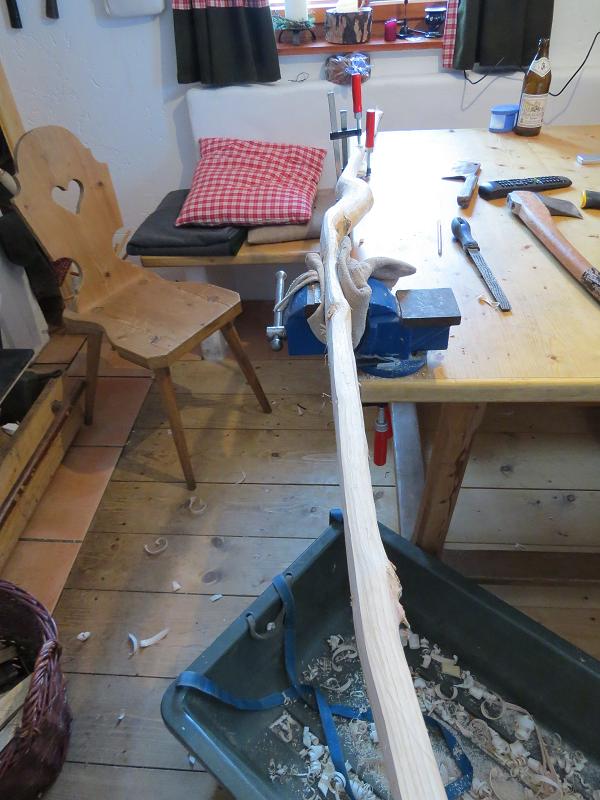

War am Wochenende aufm Berg. Hab die Esche ein bißchen bearbeitet.
Die vermeintliche Kornelkirsche ( Kreuzdorn) hat es so verzogen, daß sie erst mal in die Ecke mußte.
Zu Tage kamen bei der Esche ein paar nette Stellen. Eingewachsener Ast im UWA
UWA Bauchansicht
UWA Bauchansicht
UWA Rückenansicht
UWA Rückenansicht
Leichte Verwachsung Übergang Griff/ OWA
The Whole
The Whole
dann kam der Durchbruch .
innen verfault, außen genug festes Material
Eingewachsenen Ast im UWA etwas zugeraspelt
eingewachsener Ast UWA
zum Schluß eine Seitenansicht.
