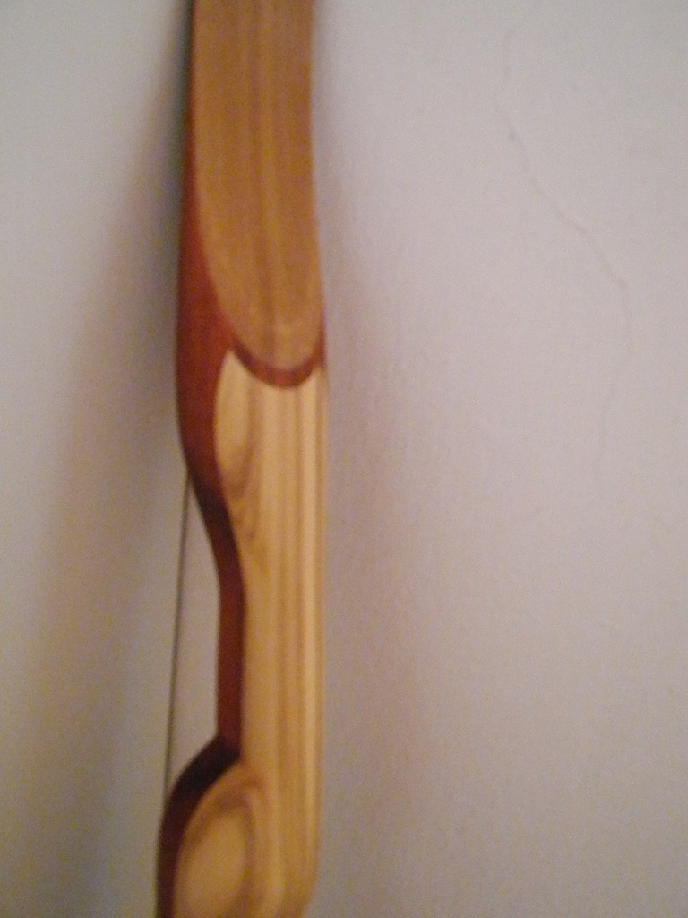

Hi,
bin zwar schon seit langem in diesem Forum angemeldet wollte mich auch schon lange mal ein wenig dran beteiligen kam nur noch nie dazu und jetzt im neuen Jahr wollte ich das mal ändern deshalb möchte ich hier mal meine Bögen Zeigen.

Beim letzten (Deinem Ersten) steht "gemacht" - heißt das, die sind alle komplett von Dir gebaut? Oder nur von Dir verziert?
Re: Ein Lang drei Recurve Bögen
Sind natürlich allen komplett von mir gemacht, bis auf die Schablone zum verleimen die hat mein Arbeitskollege mit der CNC ausgefräst.

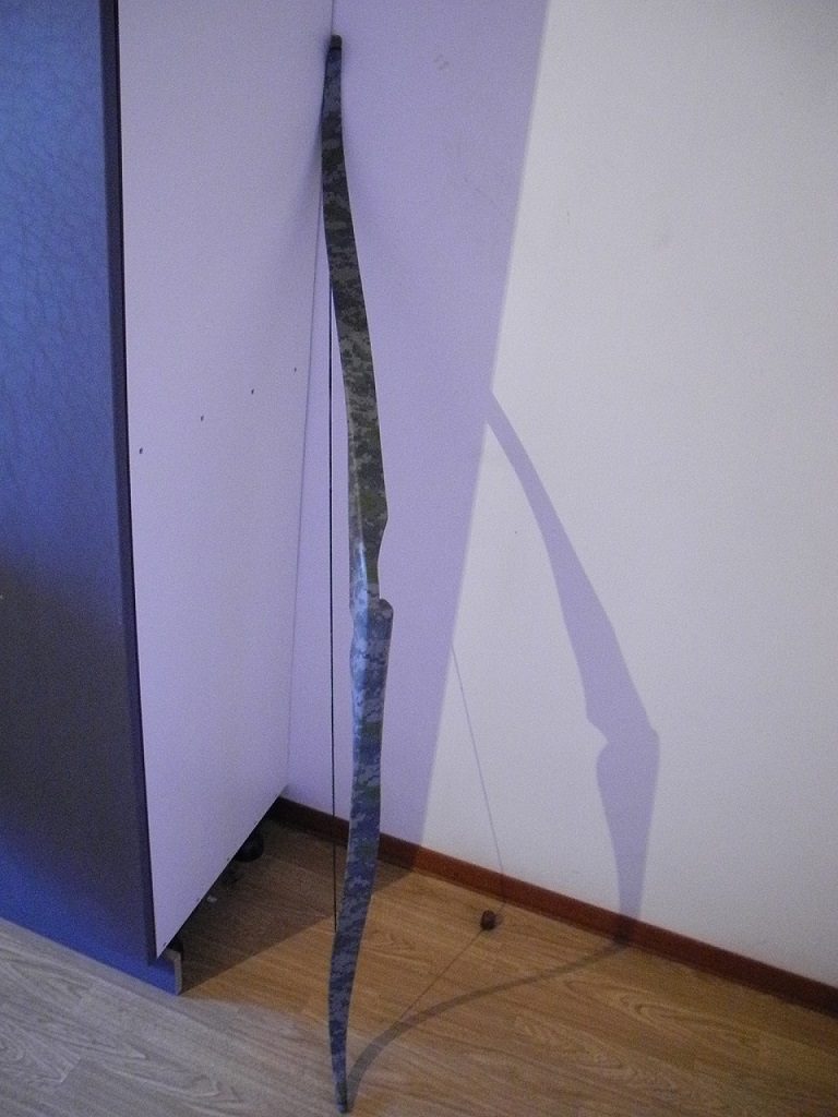

Nicht schlecht. Was bei uns so viel wie "sehr gut" meint
Da gibt es eine Menge spannende Details.
Natürlich muss ich auch fragen wie die Lacke gemacht sind.
Insgesamt machen die Sachen von der handwerklichen Seite einen top Eindruck.
Zum Tiller würde ich sagen dass ein powerlam fehlt. Damit sich die Wurfarme nicht so sehr griffnah biegen.
Unter der grauen Farbe wirkt der Griff ein wenig klobig.
Wahrscheinlich sind viele Griffe so. Nur bei der Lackierung fällt es stärker auf. Üblicherweise vertuscht der Materialwechsel die Form.

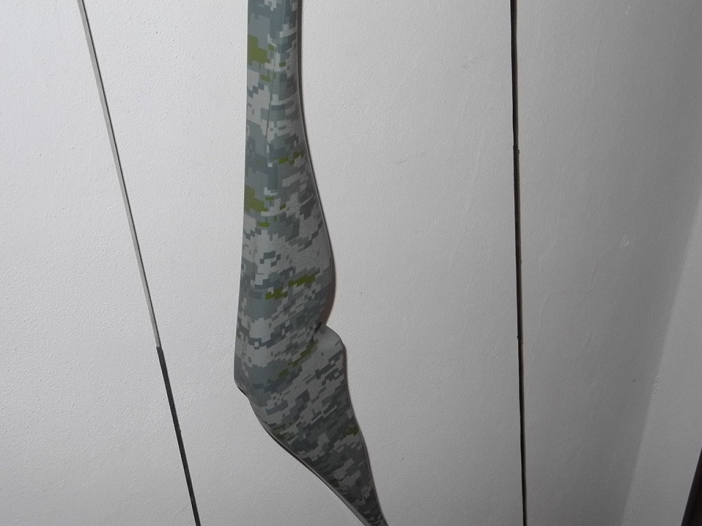

Die beiden in Tarn Optik werden wie folgt lackiert:
Zuerst wird der Bogen je nach Folie in einer gewissen farbe lackiert bei den Grünen eben Grün. Diese Folie ist wasserlöslich und hat eben dieses Muster aufgedruckt diese folie wird in ein Becken mit ca.33° warmen wasser gelegt die trägerfolie wird dann vom Wasser aufgelöst das die Farbe schön gleichmäßig an der Oberfläche schwimmt das Teil wird dann ganz langsam komplett eingetaucht durch den Wasserdruck übertragt sich die Farbe auf das Werkstück.
Das Becken muss dann natürlich so Groß sein das die Folie 5-10cm größer sein kann als das zu bedruckende Teil in meinem fall einmal un den Ganzen Bogen.
Anschließend wird diese Folie vom Bogen abgewaschen und nach Trocknung mit Klarlack versiegelt.

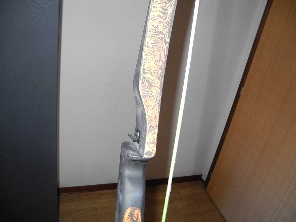

Den anderen in orange-schwarz hab ich so gemacht:
Wieder wird der Bogen in der gewünsten "Basis" Farbe lackiert in meinem Fall orange und angeschlifen anschließend wird mit einer Sprüflasche oder Lackierpistole ein Gemisch aus Destiliertem Wasser, Harnstoffpulver, Isopropanol und ein paar Tropfen spülmittel aufgesprüht beim Verdunsten bleibt der Harnstoff in diesem Muster liegen was natürlich jedes mal anders ist.
Dann wird ganz leicht die zweite Farbe darüber genebelt aber nur ganz dünn denn der Harnstoff muss danach abgewaschen werden und das geht natürlich nur wenn eine ganz dünne schicht drauf ist.

Ja der Tiller ist nicht optimal, müsste dass aber nicht auch durch getaperte leisten verbessert werden?
Das hätte ich mir für den nächsten vorgenommen.
Ja die Griffe sind klobig, wollte nur ne möglichst große Fläche für das Muster was in nachhinein wohl nicht optimal war.

Wassertransferlacke sind auf einer Trägerfolie aufgedruckt, die sich im Wasserbad auflöst und die reine Farbe an der Wasseroberfläche zurück lässt. Ist ein sehr gängiges und ausgereiftes Verfahren und 3x--Dimensionale Gegenstände Farbdekore zu verpassen. Und sehr individuell gestalterisch. Wichtige ist an der ganzen Geschichte der Schutzlack (Klarlack)
Crystal FX ist kurzun gesagt ein ausnutzen von Kristallbildungen diese werden mit Farbe überzogen und nach dewr Trocknung die Kristalle abgewaschen. Und wenn man sie runter hat sieht man den Basislack, Schutzlack rüber und fertig.
