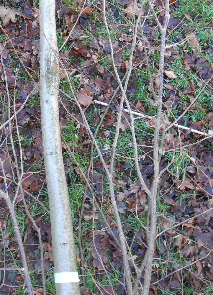

Frohes neues Jahr euch allen,

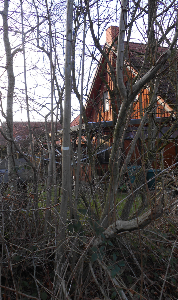

bin heute Nachmittag auch im Garten gewesen und einen Holunder und einen Hasel geernte.
Hier die Bilder vom Holunder:
Länge 1,80 mtr, Durchmesser am Stammende 6,5 cm
Holunder
Holunder
Holunder mit Astwerk

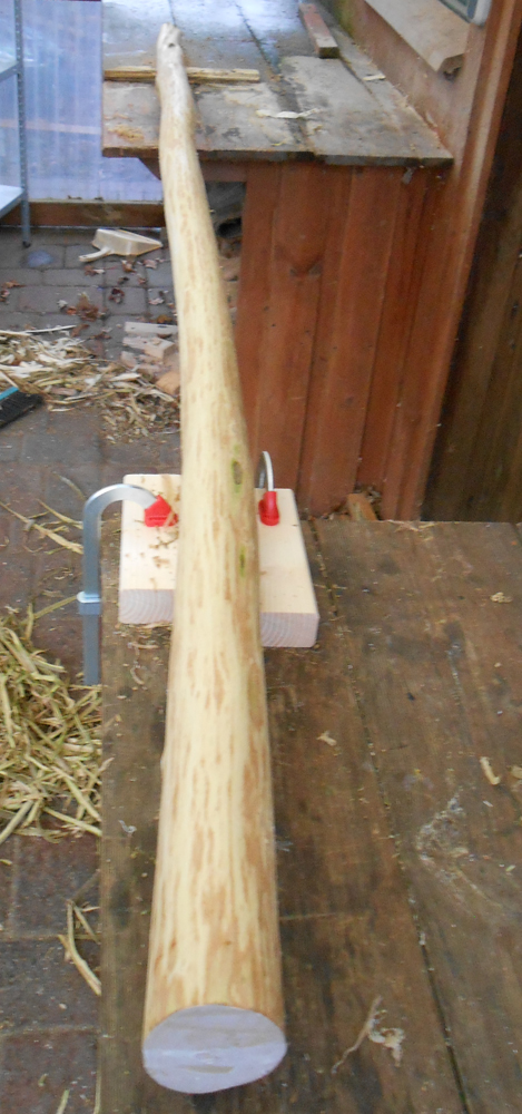

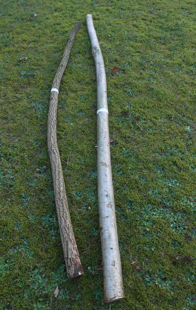

und vom Hasel:
Länge 2,30 mtr Durchmesser am Stammende 7,5 cm
Hasel<br />mit eigener Holzhütte im Hintergrund
Hasel
Hasel mit Astwerk
Hasel mit Astwerk
beider Rohlinge
beider Rohlinge

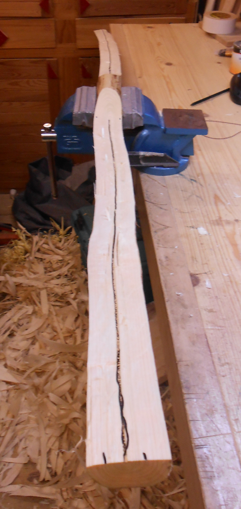

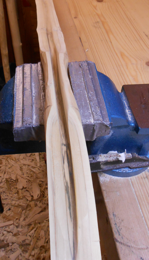

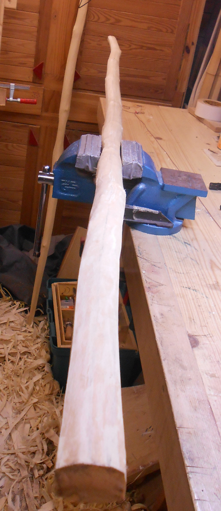

Habe heute die beiden Saplinge weiter bearbeitet. Beide Rohlinge entrindet und bis zum Markkanal runtergearbeitet.
Werde wohl Morgen weitermachen.
Hier der Holunder:
Holunder entrinden
Holunder entrinden
Holunder ohne Anzug
Holunder ohne Anzug
Holunder-Oberbekleidung
Holunder-Rohling
Holunder-Rohling
Holunder-Rohling<br />ca. 16 cm reflex
Holunder-Rohling
ca. 16 cm reflex

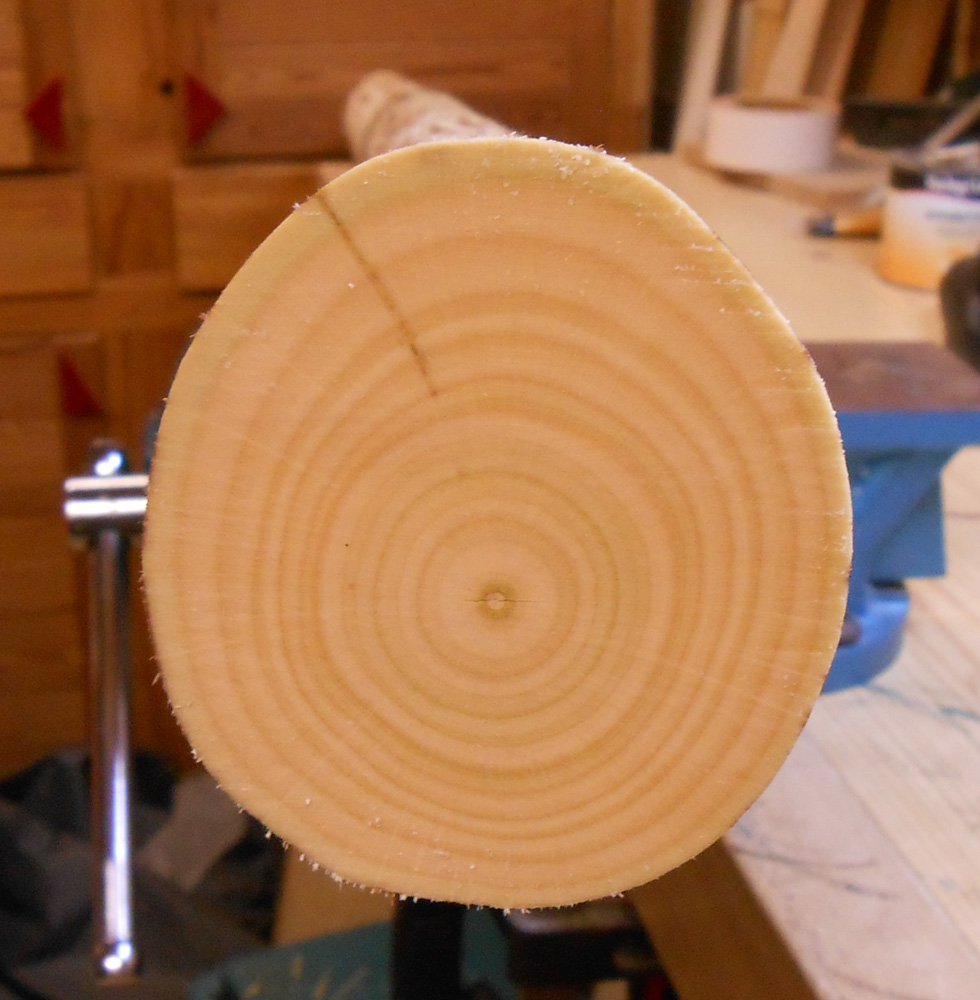

Und hier der Hasel:
Hasel ohne
Hasel ohne
Hasel-Anzug
Hasel-Anzug
Hasel-Rohling
Hasel-Rohling
Hasel-Rohling
Hasel-Rohling
Hasel-Querschnitt
Hasel-Querschnitt

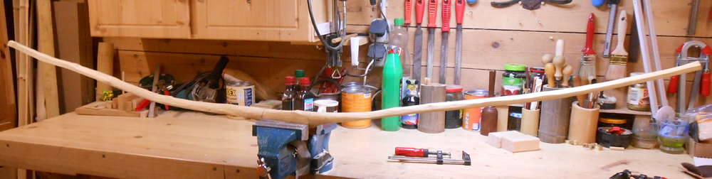

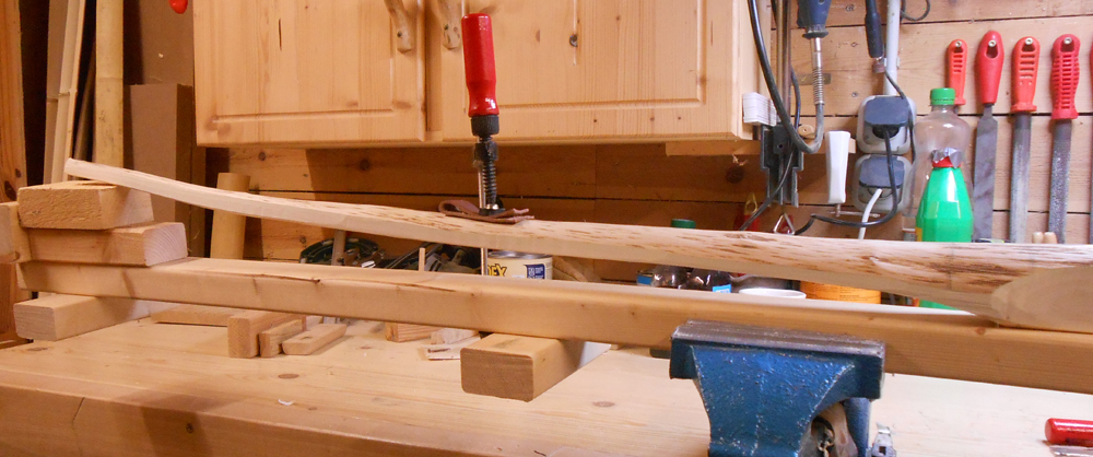

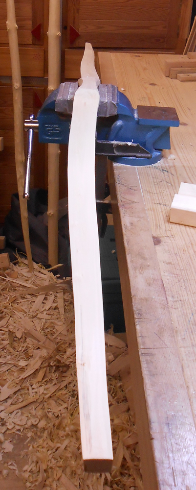

Habe den Hasel in den letzten Tagen noch ein wenig nachbearbeitet und auf das grobe Maß gebracht. Sieht im Moment ganz gut aus und ist auch nigends gerissen.
Länge des Rohlings 1,80 mtr, Gewicht gestern abend 980 gr
Bauchseite
Bauchseite
Seitenansicht
Seitenansicht
unteren WA noch ein bißchen richten
Sehnenverlauf
Sehnenverlauf
Der Sehnenverlauf ist noch nicht so ganz ok, da werde ich noch mal ein bißchen richten müssen. Ansonsten sieht es schon ganz gut aus.

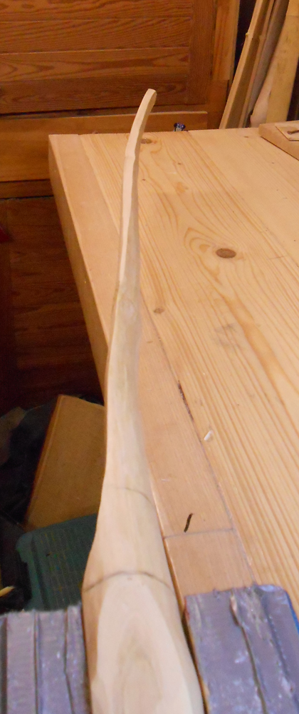

Den Holunder hab ich auch soweit auf das Rohmaß gebracht. Gerissen ist bisher auch michts, einzigs Problem scheint mit der Knick im oberen WA zu sein. Mal schauen, ob ich da noch richten muss, oder ob es so geht. Gerade solche Stellen machen das Ganze ja so interessant und spannend. :o
Länge des Rohlings 1,71 cm Gewicht gestern abend 720 gr.
Griff
Griff
Seitenansicht
Seitenansicht
unterer Wurfarm
unterer Wurfarm
oberer Wurfarm
oberer Wurfarm
Knick im oberen Wurfarm

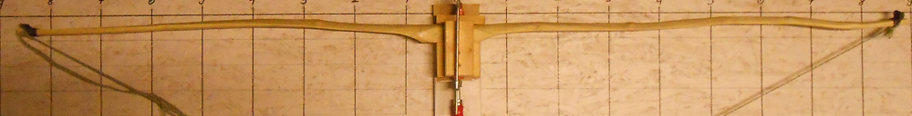

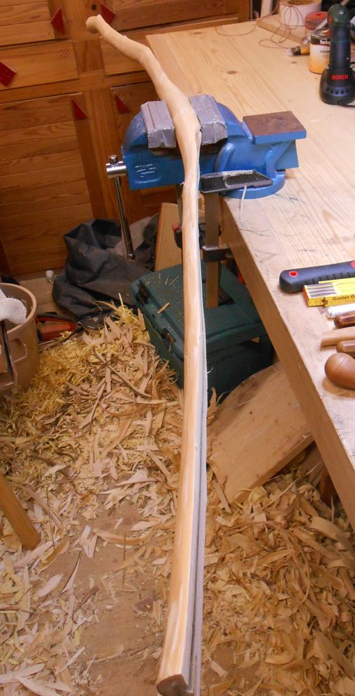

Habe heute noch mal ein bißchen am Holunder weitergemacht. Er biegt sich auch schon ein wenig. Das angepeilte Zuggewicht soll so bei ca. 35 - 40 # liegen. Bis jetzt ist noch alles in Ordnung.
Gewicht heute 530 g
Bogen entspannt
Bogen entspannt
fast gerade, muss aber<br />noch ein wenig
noch ein wenig

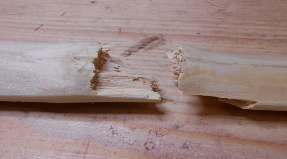

Der Holler möchte nicht mehr mitspielen, er hat sich soeben mit einen lauten Knall und ohne irgend eine Vorwarnung verabschiedet. Mensch ärgert mich das!!! >:( >:( >:)
Direkt hinter einen Knast, auf dem Bild oben rechts zwischen 3 und 4.
Fragt sich nur warum? Vieleicht war er mittlerweile zu trocken, denn ich hatte ihn schon ein paar Tage im Wohnzimmer liegen und da meine Regierung ein kleiner Frostköttel ist, ist es immer ziemlich warm bei uns. Verletzungen am Rücken oder sonst wo hatte er jedenfalls nicht.
Schade, schade, der Holler hat irgendwie Spaß gemacht.
Nun werd ich mich mal um den Hasel kümmern, obwohl er vom Holz her lange nicht so interressant ist wie der Holunder.
Jürgen
Frankster
Beiträge: 1355
Re: Saplingbow 6, JürgenM - Holunder/Hasel
Beitrag von Frankster »
auf diese Art und Weise hab ich auch schon ein paar Holunder verloren. Zum Teil so das ich keinen mehr aus dem Holz bauen wollte, was natürlich Mist ist. Aber diese Knäste auf dem Rücken und Totäste von der Seite sind absolut tückisch.
Beiträge: 10946
:o gebrochen wie ein Zwieback :o , das sieht nach sehr sehr trockenem Holler aus :-\
Neugier
Beiträge: 884
Beitrag von Neugier »
Ich bin mal daneben gestanden als ein Holunderbogen in einige Stücke förmlich explodiert ist. Der hatte sogar ein Backing aus Leinen. Mir erscheint das gehört zum Charakter von Holler. Ein bisschen unberechenbar.
Aus Erfahrung wird man klug,nur dass man manchmal gar nicht so klug sein will :-\ .
Jetzt hast Du keine andere Wahl. Freu Dich über deine Klugheit. :D
Kann es sein dass es auch mit dem Alter des Holunders zu tun hat?
Es gibt als so alte Büsche eventuell auch schon mit Moos dran die erscheinen mir schon brüchig. Viele abgestorbene Zweige.
