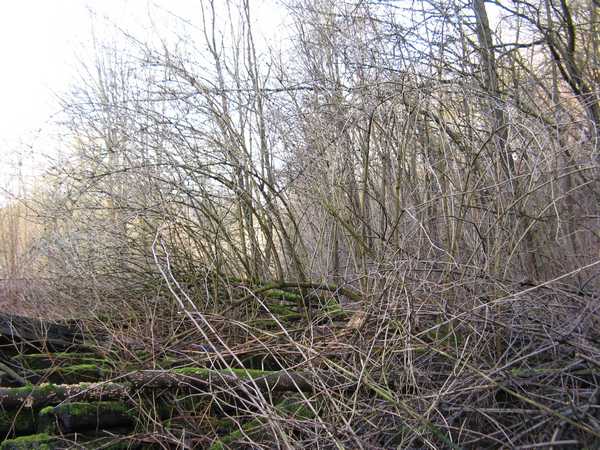

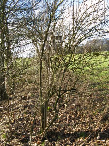

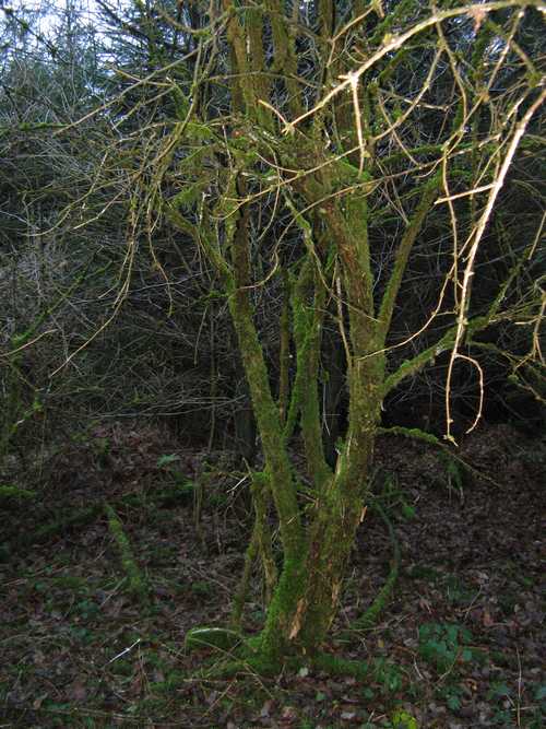

So, noch mehr Material: Holler 2,3,4
Das Habitat mit lauter Saplingen

3 Saplinge und ein verwildertes schwarzes Schaf!

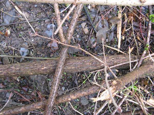

Und aufem Rückweg lag noch Holler 5 im Busch:
Liegender Sapling mit Schnittstelle (nicht von mir) rechts.
Es waren sogar Knospen dran.

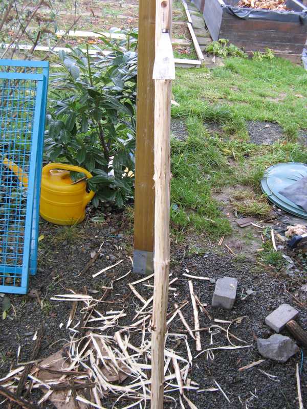

So, Holler 1 und 5 entrindet:
Mittenline und "4cm" Breite auf gewölbten Rücken eingezeichnet:
Runterarbeiten bis auf den Markkanal:
Die müssen jetzt erstmal trocknen.
Holler 1 hat einen Durchmesser von 3,5 auf 4,5 cm.
Holler 2 hat einen Durchmesser von 4 auf 4,5 cm. Der ist unverschämt gerade, hat aber leider nen extremen Drehwuchs.
Beide sind reflex.
LG Zwirn

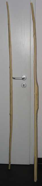

So, die drei Holler sind nakkich:
Der Mittlere hat in etwa ELB-Maße (Griff: 32mm breit und 26mm hoch). Mit rundem Bauch wirds wohl nix, wegen dem Markkanal.
Mit dem Linken habe ich das Gleiche vor, bei dem rechten dünnen Zweig weiß ich noch nicht.

Holler 1:
Nockenkerben mit Fliesensäge eingefeilt.
Kanten gebrochen.
Ausgezogen bis 29"@50#:
Die Enden sind noch zu steif, rechts in der Mitte des WA ist auch noch ne steife Stelle.
Der Griff sollte etwas steifer bleiben, naja.
Markkanal läuft noch über ca 70cm.
LG Zwirn

Firestormmd
Beiträge: 3528
Re: Saplingbow 6, Zwirn - Holler
Beitrag von Firestormmd »
Sieht aber trotzdem sehr sehr gut aus! Weiter so!
Grüße, Marc
Beiträge: 10951
:) sieht doch gut aus !
Wenn an den Enden ( ich weiß nicht ob ich es richtig gesehen habe) je 2 von den Holler- Gnubbeln sind , dann lass es so wie es ist. Denke dann ist er dort besser steif , ich hatte zumindest immer Probleme ,früher oder später, wenn ich die Gnubbel Bereiche völlig mit in die Biegung einbezogen habe.
Hallo Zwirn, nur mal so zu meinem eigenen Verständniss gefragt (ich will den Tiller nicht beurteilen - dafür hab ich viel zu wenig Erfahrung, was ich aber sehe find ich gut :) ).
Meinst Du die Stelle, die ich mit dem grünen Strich versehen habe?
Danke für Deine Antwort + viele Grüsse - Neumi

Beitrag von zwirn »
Ja, die find ich was steif. Rechtes Ende ebenso, linkes was weniger.
Ich finds toll, das so ein dünner(3,5 auf 4,5cm) Holler dieses Seitenverhältnis aushält, trotz Markkanal, trotz Schnelltrocknung, trotz 2 Nodien im Rücken und ordentlichem Zuggewicht.
