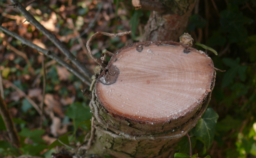

schnitt
schnitt

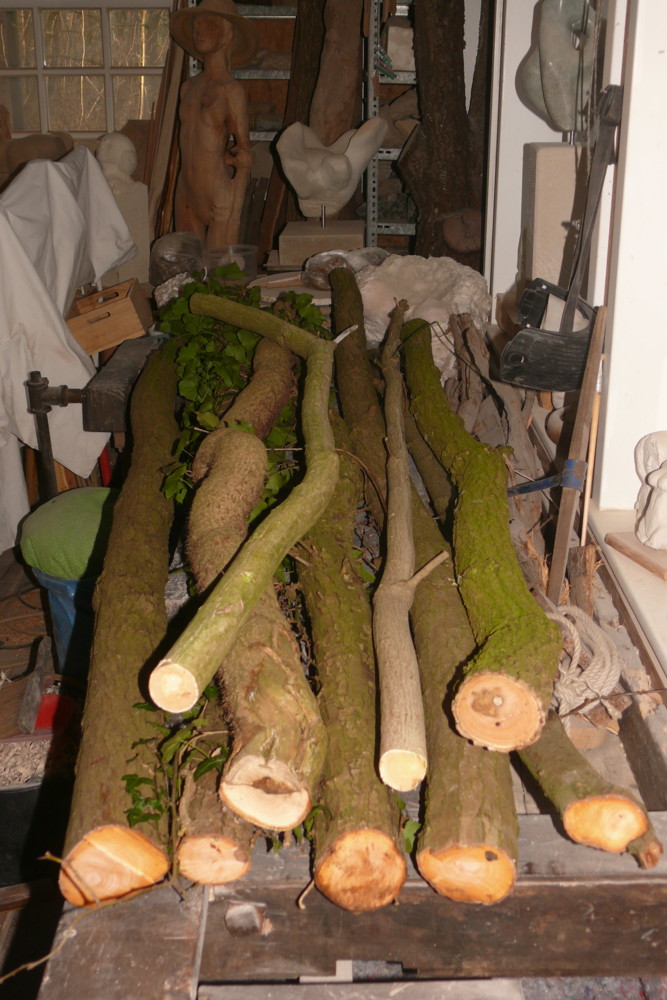

..des Bogners würdige Beute: unten 5x Weissdorn, oben vlnr Pfaffenhütchen, Efeu, Pfaffenhütchen, Holler(?)
sind natürlich nicht alle für das Sap-Turnier ;D
Ich werd wohl mal mit dem mittleren Weissdorn anfangen... und dann vielleicht nuch einen Langbogen mit rundem Querschnitt aus dem dünnen Pfaffenhütchenstängel darüber ::) ...oder doch nen schönen krummen Efeubogen ;)

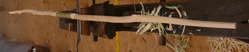

hab mich entschlossen, meinen EFEU-Stecken noch mit ins Rennen zu schicken:
Efeu schlägelt sich an einer (toten) Eiche hoch
...und ab dafür..
...und ab dafür..
Griffbereich liegt einige cm aus der Mitte...
auf dem 10.NDBBT bei Dirk die ersten Späne fabriziert...
Griffbereich etwas ausgearbeitet und eingespannt - sieht schon besser aus.

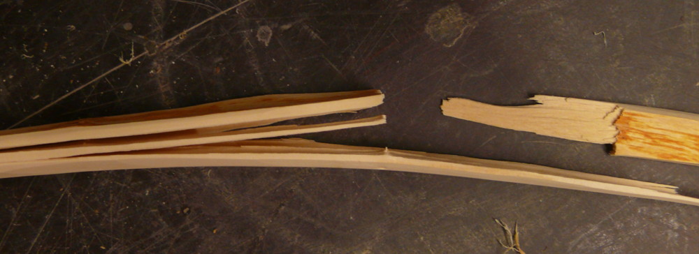

Weissdorn Bruchtest Ergebnis:
ist übern Rüchen geplatzt - Bauch scheint ziemlich druckfest; keine Spur von Stauchrissen
ach ja, Werkzeuge bisher: Zugsäge(zum "fällen"), Bandsäge, Ziehmesser, schnitzmesser.

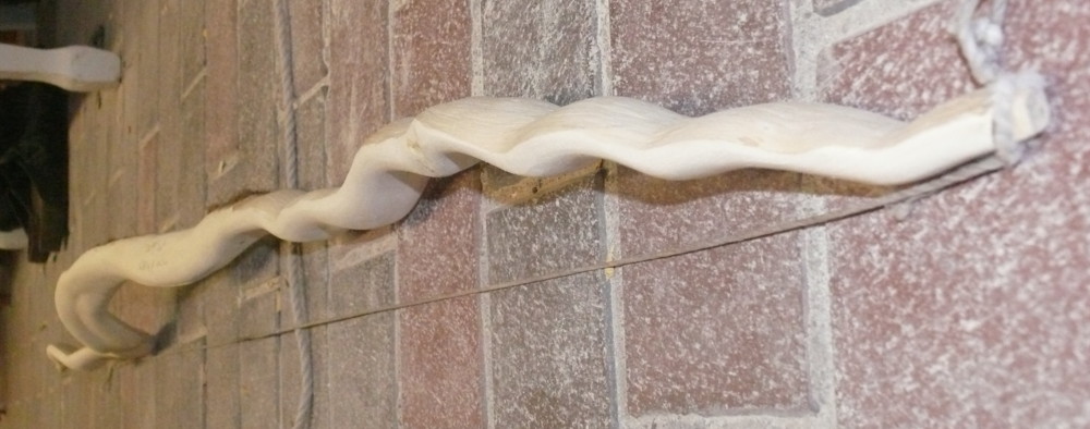

Efeuschlange...
wiegt jetzt noch gute 800 g  und verliert  ca. 15g pro Tag

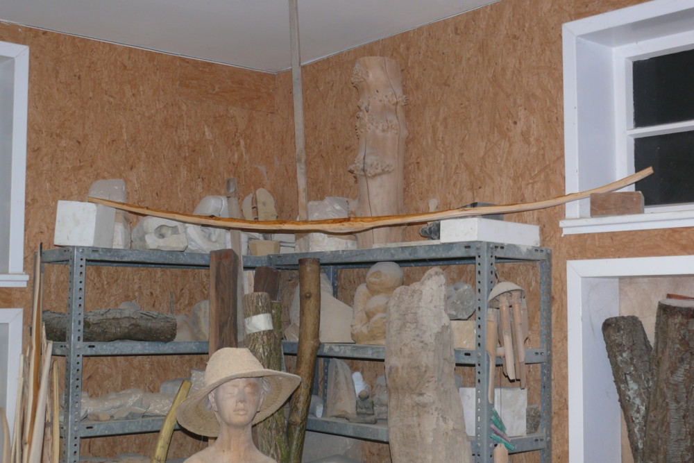

hab mal´n bisserl weitergemacht..
Pfaffenhütchen- Stängel mit rundem Querschnitt und ca. 2cm Durchmesser (mit Rinde) im Griffbereich verliert nur noch wenig Gewicht .Hat jetzt knapp 400 g und im Bodentiller gefühlte 30 lbs bei 26 - 28"...ma sehn.., vielleicht werd ich ihn noch ein Stück kürzen,, >:)
Das Efeustöckchen hat beim ersten Bodentillern verdächtig geknistert... :P
hab ihn dann sanft runtergetillert und immer wieder gepumpt, um ihn an ei Bogen- Dasein zu gewöhnen ;) mal . hat zur Zeit etwa 32 lbs bei 26" Auszug und hat erstaunlich exakt (wenn auch nicht ultimativ schnell) seine ersten Pfeile geworfen.. ;D Tiller sieht gruselig aus - ich versuch das noch ein bisserl zu optimieren, vorher gibbs kein Bild! :P
erste 12 pfeile aus ca. 5m Distanz
garnichsoübel...
garnichsoübel...
