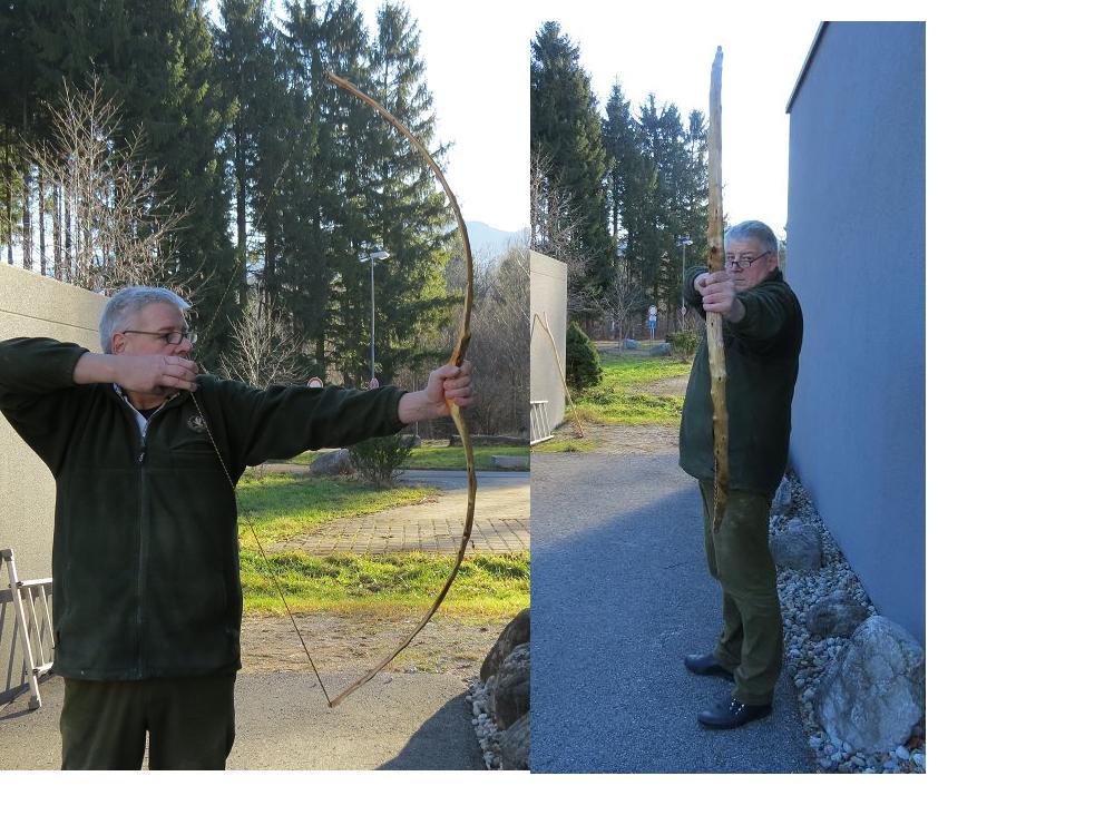

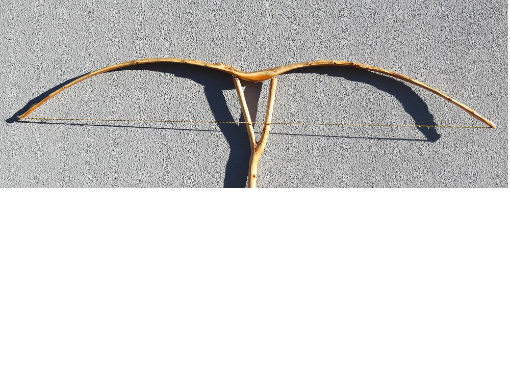

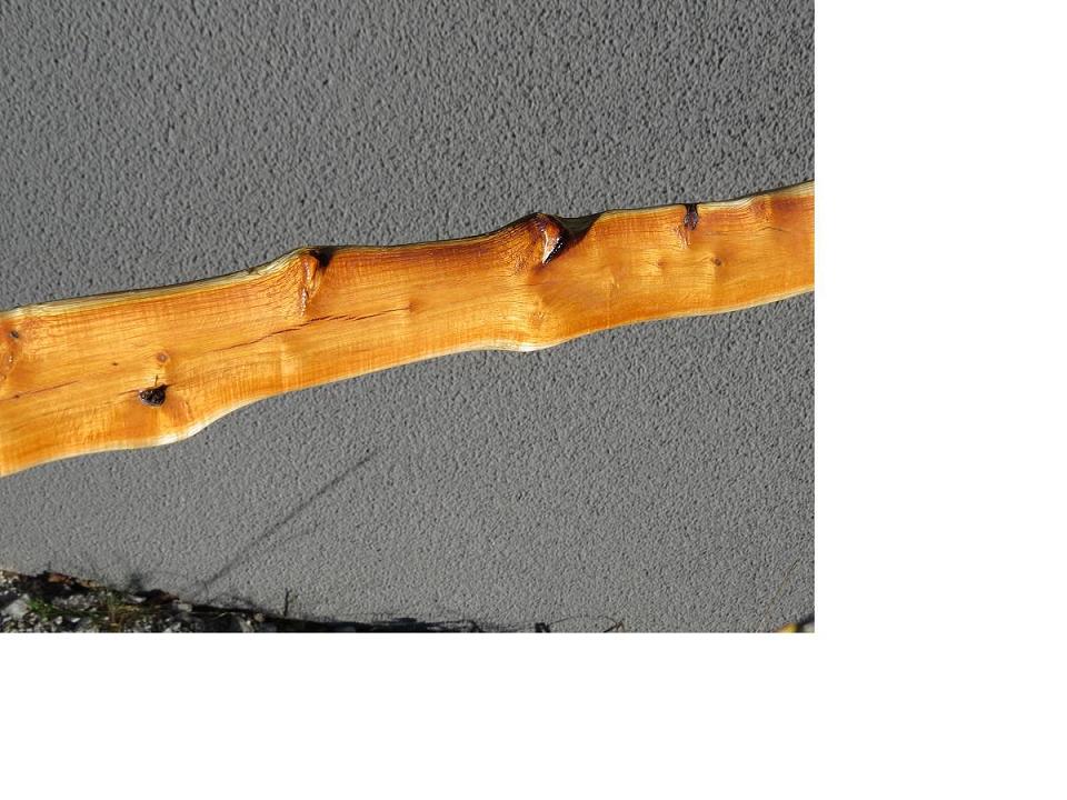

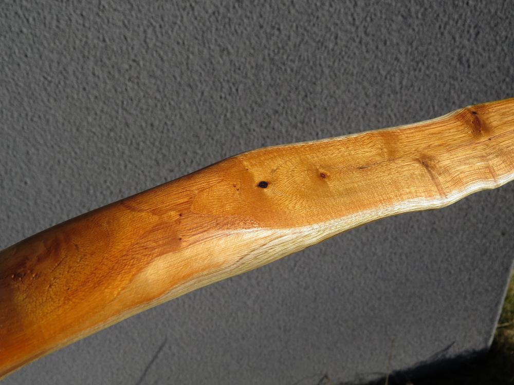

69 Kornelkirsche 40 lbs @ 29
Länge Stave 69 NTN 63 570 Gramm
Vom selben Baum wie fürs Sapturnier.
Ich finde jeder Bogen sollte mindestens einen Ast haben.
mit knapp über 30 das Klassenziel wieder erreicht. Abgespannt, Rücken und Sehnenverlauf Vollauszug und Propeller In Natur ist das Holz orangefarben Am Rücken eher graubraun mit feinen Rillen Oberfläche 2 x mit Leinöl gestrichen und versucht mit dem Handballen einen leichten Glanz zu erreichen
Ich hoffe er gefällt, für Lob und Kritik jederzeit offen
A guade Zeit
Rudi

Uh, der gfallt ma guat! Sehr schönes Charakterstück! Und so weit ich das beurteilen kann auch ein sehr guter Tiller bei so vielen Risikostellen.
Re: 69 Kornelkirsche 40 lbs @ 29
Der ist wirklich super!
Evt. würde sich anbieten die Enden leicht zu flippen.

Was für ne geile Rohform und dann noch so nen Bogen rausgearbeitet, war sicher ein fieser Eiertanz- aber die Kür hast du mit bravour bestanden würd ich sagen!

Der Bogen ist der Ärgste. Im Vollauszug erinnert er mich an Steinbockhörner (ungespannt kann ich kaum glauben, dass das ein Bogen ist)
Wunderschönes Holz, uriger Bogen.
