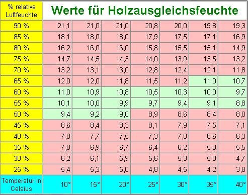

Wenn man sein Bogenholz im Haus lagert ( im Winter) wird es oft sehr sehr schnell auf unter 8% Restfeuchte getrocknet.
Die Heizung bollert und die innen vorherrschende Luftfeuchtigkeit unterschreitet Werte die sonst während des Jahres nie erreicht werden .
Es braucht nur wenige Sachen um die Holzfeuchte bestimmen zu können :
a: Haarhygrometer + Thermometer
b: Waage
c : Holz / Feuchtediagramm
Hier noch eine einfachere Variante zum Ablesen :
Dort wo das Holz gelagert und verbaut wird, sollte ein Hygrometer vorhanden sein.
Das wiegen bringt Aufschluß ob sich die Holzfeuchte auf die gerade vorherrschende Luftfeuchtigkeit / Temperatur schon eingestellt hat.
Ohne Messung der Raumluftfeuchte läuft man Gefahr sein Bogenholz zu übertrocknen was sich beim Tillern oft durch einen lauten Knall bemerkbar macht ;)
