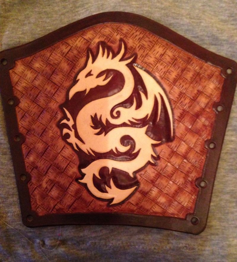

Ich hab hier schon viele schöne Lederarbeiten gesehen und hab mich mal dran gemacht, mir einen Armschutz zu basteln.
Auch einen provisorischen Köcher hab ich mir gebastel. Ich werde im gleichen Style wie der Armschutz noch einen Köcher bauen.

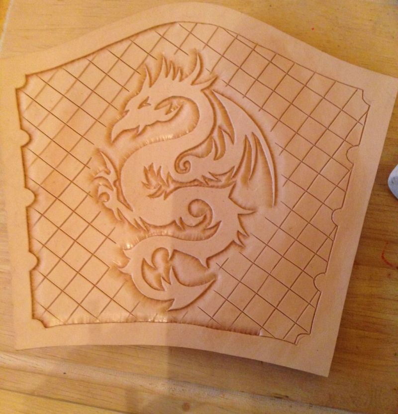

Das Leder ist punziert und gefärbt.
So mal ein paar Bilder dazu:
der provisorische Köcher
Ich hoffe es gefällt. :) LG Regina

ich finde den Kontrast sehr gelungen, denn so sieht man den Drachen richtig gut .....
und mit dem flechtmuster hast dir aber echt viel arbeit gemacht ! hast du dann noch
schnitte in den Quadraten gemacht ? (sieht man erst nach dem färben) das gefällt mir
ebenfalls :-) wenn du künftig das eisen zum runterschlagen nicht nur hintereinander
an der kante lang setzt sondern es fließend mit vielen kleinen schlägen hin und her
führst dann hast du die unschönen absätze an der kante/Linie nicht mehr ;-) das geht
besonders gut wenn das leder kaum noch feuchte hat. zu nasses leder kwascht beim
schlagen und dann kommen die unschönen absätze an der motivlinie ......... aber
definitiv ein sehr schöner Armschutz auch das Detail mit der Umrandung der löcher
für den gummi/haken/knöpfe !
edit fragt gerade: wie dick ist das verwendetet leder ? ich habe noch dünnes mit ca 2 mm und
dickes mit fast 4 mm, das dünkt mir fast zu dick. würde evtl. das dünne nehmen und mit
sattelfilz unterlegen, mal schaun .......

hab mir mal eben eine Schablone für meinen künftigen UA schutz gemacht.
irgendwie ist meiner unten deutlicher schmaler im vergleich zu deinem, kann natürlich
auf deinen Bildern täuschen.
meiner ist am Handgelenk umfang 15 cm, 18 cm lang und oben 25 cm umfang
wie sind die maße bei deinem ?

Das Leder ist 3mm dick, laut Angabe.
Maße des Armschutzes: unten Handgelenk 15 cm
länge 18 cm
oben 22 cm
Mich wundert das wir fast die gleichen Maße haben, weil, ich hab ganz dünne Arme. :D
tigama: Ich hab das zum ersten mal gemacht, zum üben 3-4 Schlüsselanhänger, Dann hab ich mir noch eine Zigarettenschachtel gebastelt und punziert. Sie ist ein kleines bisschen schief, aber brauchbar. :D
Dann hab ich mich erst getraut den Armschutz an zufangen.
Naja Übung macht den Meister. Der Köcher dazu wird bestimmt besser. ;)

Wie färbst Du die dunklen Bereiche, ohne den hellen Drachen einzufärben?

Ich hab alles mit dunkebrauner Lederfarbe gefärbt, ich hab im Moment nur die eine Farbe.
Den Hintergrund hab ich nur einmal gepinselt. Den Rand und um den Drachen drumrum hab ich mit einen dünnen Pinsel gefärbt. Dafür musste ich dort aber min. 5 mal drüber gehen, damit es so dunkel wird. :)
