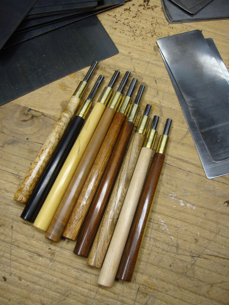

ich hab' auch wieder einmal etwas an meiner Werkzeugsammlung gebastelt.
Nachdem wir ja kürzlich das Thema Ziehklingen aus allem möglichen Recyclingmaterial hatten, hier nun das recycelte Werkzeug zum Schärfen...
Eigentlich wollte ich ja nur EINEN neuen Griff bauen für meinen Zieklingenstahl...
Irgendwie kam dann 'ne ganze Sammlung raus. :-\

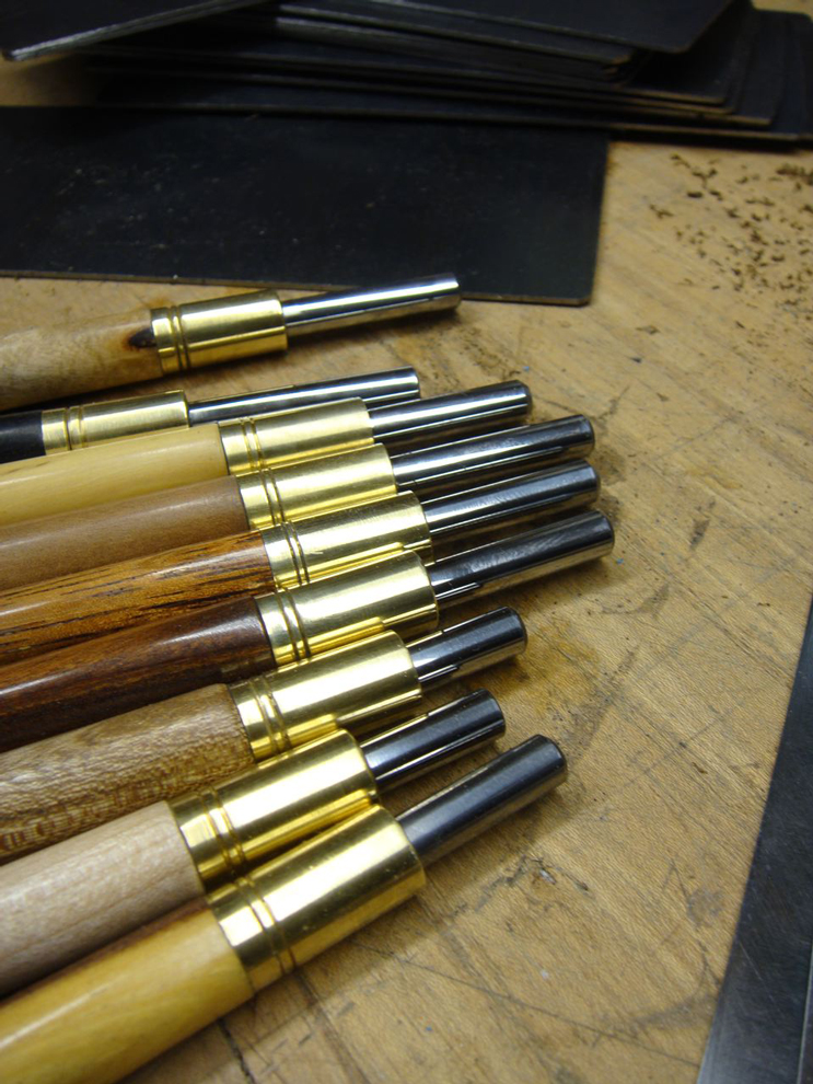

Ich bau' die Dinger aus gebrochenen Hartmetall-Fräsern aus einem Werkzeugmacher-Nachlass den ich vor Jahren mal bei eBay ersteigert hatte.
Ich poliere einfach die Schäfte und stecke sie in eine Holz-Heft ...und fertig ist der Carbit-Ziehklingenstahl.
Polieren tu' ich hauptsächlich mit Diamant-Lappingfilmen. Die letzte Politur mache ich mit kleinen Filz-Polierern. Siliziumcarbit geht aaaauuch... ist aber mühsam.
Das Schöne ist, diese Ziehklingenstähle halten ihre Politur sehr gut - weil es ja kein Stahl ist, sondern viel härter.
Griffe sind gedrechselt mit Messing Zwinge. Hölzer sind ein paar Tropische dabei... Ebenholz, Merbau,... nochwas wo ich den Namen nicht weiss... und von daheim... Ulme, Bux, Birke, Birne, Ahorn.
Gruss,
Mark

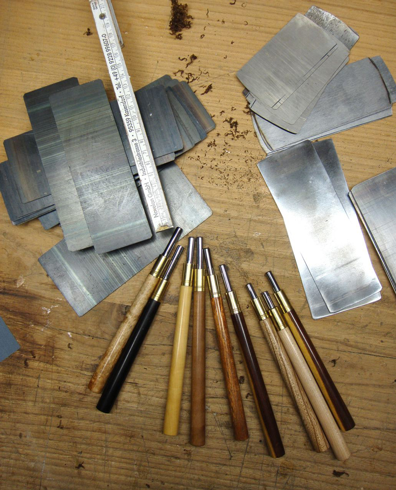

Die sind ja wirklich sehr schön und echt edel geworden. Aaaaber, wie werden die eigentlich mit den Ziehklingen verwendet?

..aaaach, die kann man dafür gar nicht wirklich brauchen... ::)
(shokunin, soll ich Dir meine Adresse senden...?) 8)
:D :D :D
PS: https://www.feinewerkzeuge.de/G10004.htm
(Etwa Mitte: "Das Anziehen des Grates") ;)

Danke Rabe, das war sehr wertvolle Information! Meine Ziehklingen werden langsam alle stumpf - und jetzt wird mir langsam klar, wie man da wieder einen Grat dranbekommt. Geht das eigentlich prinzipiell auch mit diesen Rundstahldingern, die man fürs Abziehen von Küchemmessern hernimmt? Oder sind die zu rauh?

Wetzstähle gehen, denke ich, nicht so recht... :-\
Für mich geht es am besten wenn man die Kanten der Ziehklinge so gut und so rechtwinklig es nur geht poliert und dann mit dem Ziehklingenstahl den Grat hin zieht. Dann sollte alles glatt und scharf sein. Man darf im Polieren der Klinge nur nicht die Kante "weglutschen", die muss scharf sein. Mit dem stahl bördelt man dann nur die scharfe polierte Kante in eine sehr viel schneidfreudigere Form.

Ich bin da schon gespannt aufs SDBBT, ich glaub da werden mir die Augen aufgehen. Bis jetzt feile ich den alten Grat mit einer Flachfeile weg, und ziehe dann mit einem großen alten Schraubenzieher den neuen Grat an. Für meine Begriffe geht die Ziehklinge dann gut, aber das heißt nit viel.

Ich nehme zum Andrücken der Schneide einen alten Auswerferstift oder Schneidstempel, aber ich habe auch die komfortable Situation, an so was ranzukommen. Die sind aus 1.2516, geschliffen und oberflächenhart mit 60HRC.
