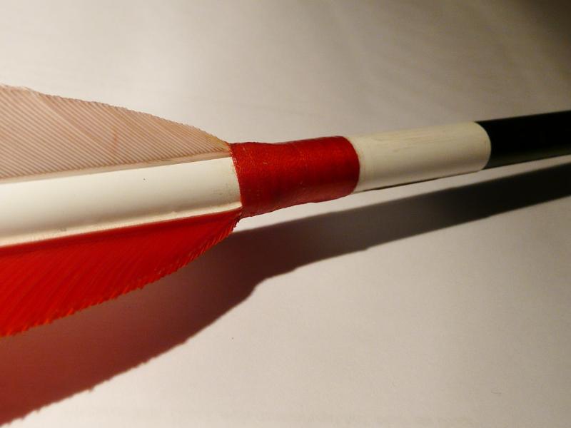

da ich irgendwann das Gefühl hatte, dass auf den Aluschäften direkt nichts hält, habe ich Wraps verwendet. Die haben durch die große Kontaktfläche gute Chancen am Schaft zu halten und darauf konnte ich die Federn problemlos mit Billigst-Sekundenkleber befestigen. Die Wraps habe ich aus einfarbiger "Möbelfolie" aus dem Baumarkt geschnitten.
Alupfeil mit Wrap aus "Möbelfolie"
