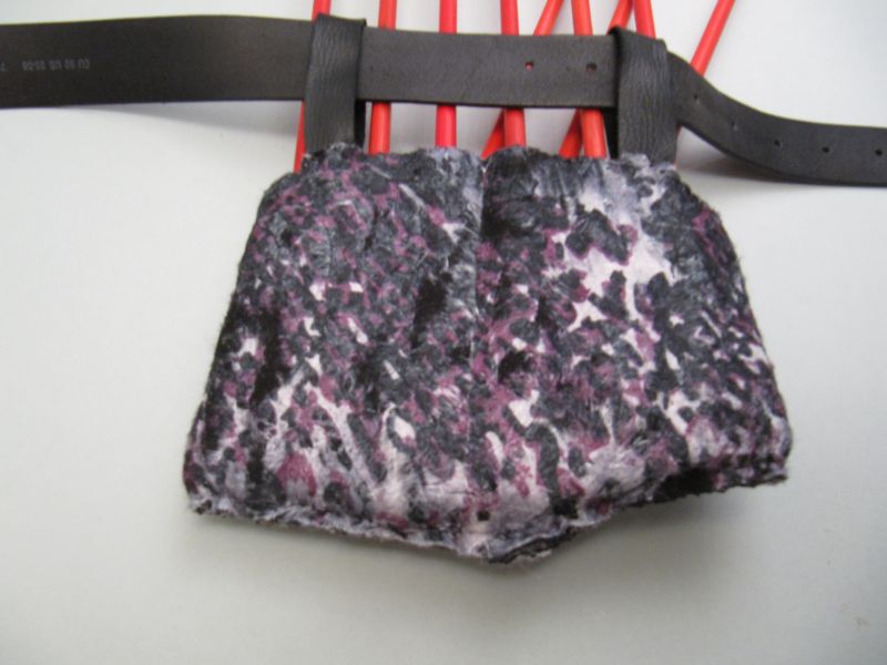

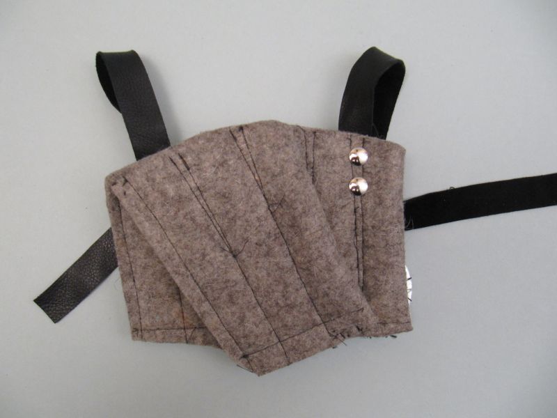

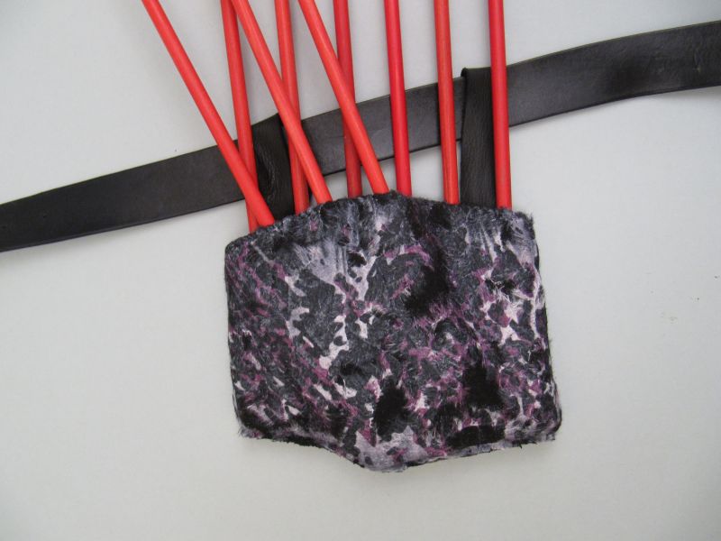

So hier noch ein paar Bilder:
Rückenansicht
Rückenansicht
Bauchansicht bzw. die Seite, die dem Körper zugewandt ist.
von oben
von oben
mit Gürtel
mit Gürtel
VG Jens und einen lieben Dank an meine Frau ;D

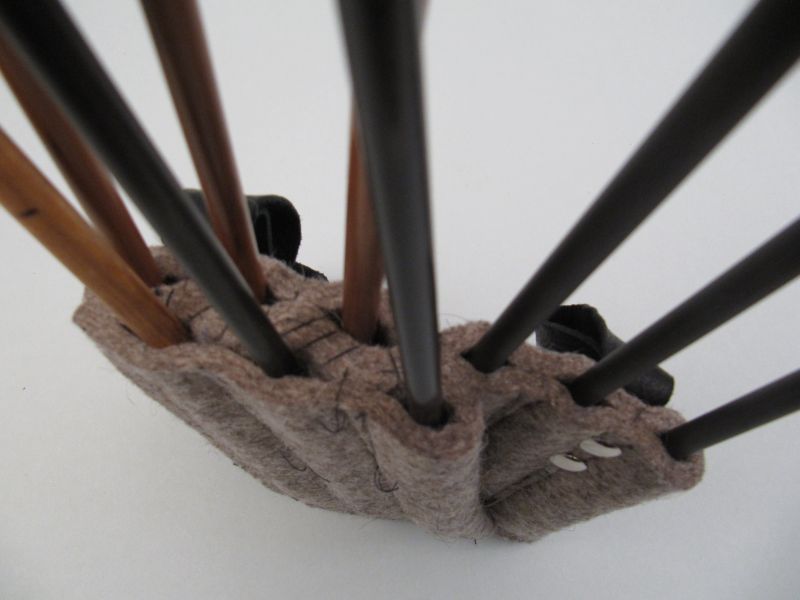

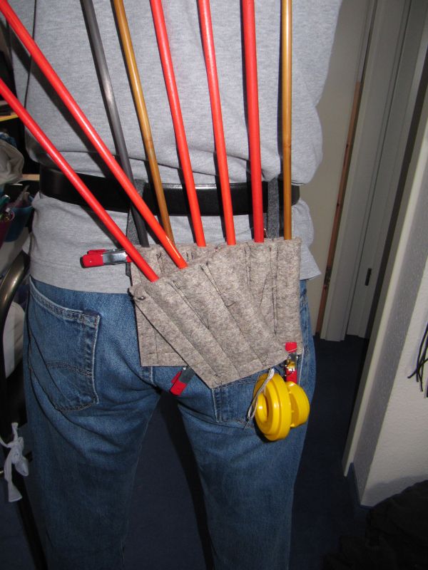

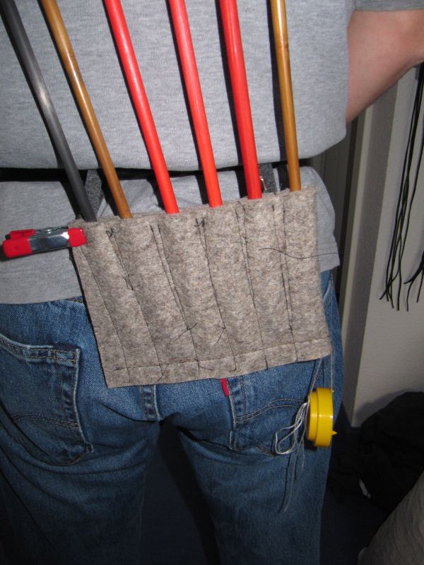

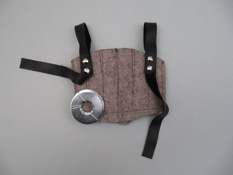

Und nun noch ein paar Impressionen vom Bau:
erster Prototyp mit kreativen Gewichten
aus der Nähe
aus der Nähe
Positionierung des 3 Fachs
fertiger Prototyp mit verschiedenen Pfeilen
von oben
von oben
Prototyp (von hinten)
die am Körper liegende Seite, man beachte die Unterlegscheiben als provisorische Ausgleichtgewichte (ca. 120g)
Viel Spaß mit den Bildern
