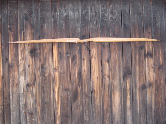

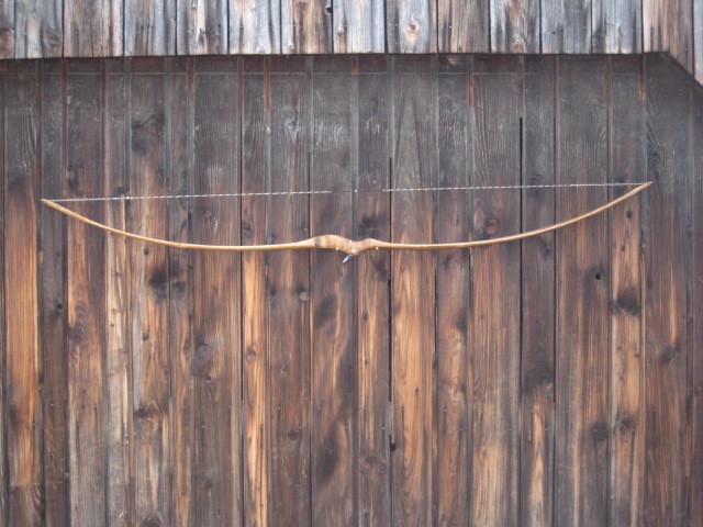

Tut mir leid, aber mir ist nur dieser bescheuerte Namen eingefallen. ::)
N-N:180cm
Fades: 50mm semipyramidial auf 10mm an den Nocks
Tipoverlays aus Essigbaum und Horn
42#@28"...
Set hat er auch, schätze mal so 6 cm.

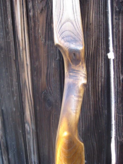

Das mit dem Horn hab ich nicht erfunden, hat sich hier aber schön angeboten. Ein "Gagch" -wie der Schweizer sagt. :D
Das Horn dient aber gewissermasen als "Wiederlager" für die Hand.

Sehr schick geworden, besonders das Griffstück sieht sehr schön aus.
Daumen ganz weit hoch.

Ich finde ja, das ein Pistolengriff an einen Langbogen nichts zu suchen hat, da ich aber Z-Griffe wiederum liebe, sei Dir verziehen. ;) ;D
Was für eine geile Lösung für diesen gnubbeligen Griffbereich, toll erkannt und heraus gearbeitet. 8)

Griff und Bogen gefallen mir gut, das Horn aber nicht, sieht aus wie ein halbschlaffer......, sorry.

Hallo Laurinus, absolut grandios. Kunst in Reinkultur - besonders der Einbau des Horns (die Idee hätte glatt von mir sein können ;) :D ) Die Formensprache iss extrem harmonisch - kurzum - ein echtes Werk. Und wenn der Bogen auch noch gut wirft, dann isses für mich perfekt.

Aber wie kommst Du auf die 6cm Set???? Set im Sinne von Deflex. Wenn ich den Druckpunkt am Griff mit dem Sehnenlager in Verbindung bringe hat der Bogen überhaupt kein Set. Und wenn der Bogen so gewachsen ist warum sollte man sich nicht auf einen Pistolengriff einlassen?!?
Ich finde ihn großartig - hab ich das schon gesagt? :)
Heidjer
Beiträge: 6896
Hat gedankt: 17 Mal
Re: Laurinus "Horni" Knitteresche
Beitrag von Heidjer »
Wenn er vorher 6cm Reflex hatte, dann hat er jetzt 6cm Set. ;)
Nur Stringfollow hat der Bogen noch nicht.
Laurinus
Beiträge: 578
Beitrag von Laurinus »
Richtig Heidjer; der Rohling war reflex.

Definitiv ein sehr schicker Bogen und seeehr gute Handwerkskust! Das Horn sieht klasse aus und der Z-Griff *lechtz*!
