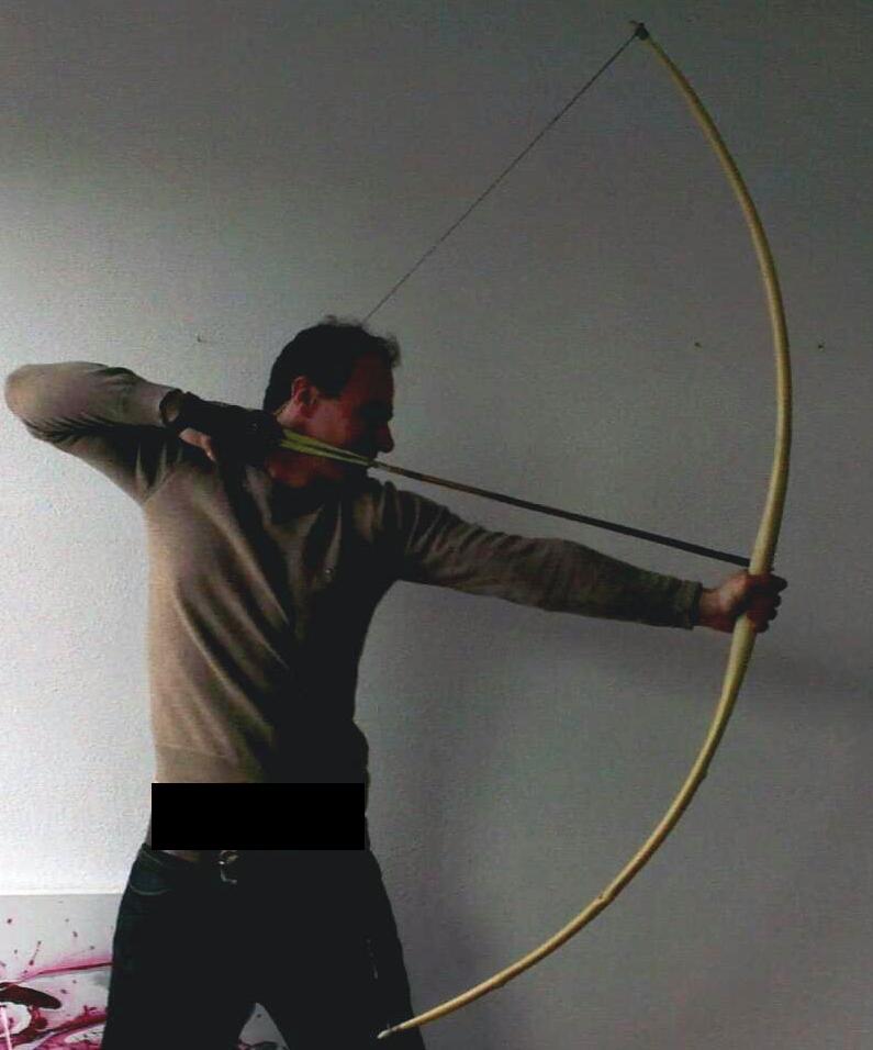

Hallo Zusammen,
den möchte ich Euch nicht vorenthalten. Gebaut hab ich ihn für ein Clout Tunier. Vom Reflex ist zwar nur noch ein bisschen was übrig geblieben. Doch man spürt es ordentlich wenn man versucht man den Bogen aufzuspannen :)
Ist das geschafft zieht er sich sehr weich.
Nach dem Tunier hatte ich noch die Möglichkeit das das Teil bei leichtem Seitenwind auf Weite zu testen. Mit meinen schweren Warbowpfeilen mit 3fach 6" old english Befiederung knackte der Bogen die 200m Marke. Ein geliehener 250'er Spine Carbon Pfeil wurde bei 225m bestätigt.
Trotz der Belastung eines vollen Tuniertags hatte der Bogen kurze Zeit nach dem Abspannen seinen Reflex wieder aufgebaut.

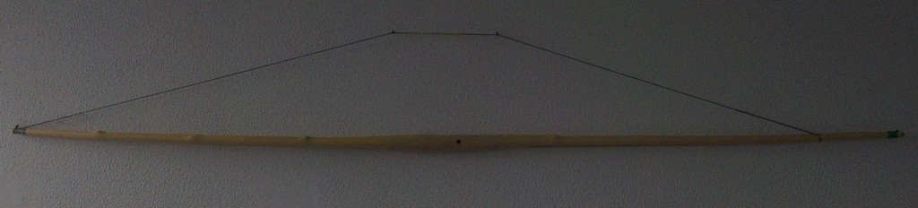

Das Tillerfoto ist übrigens nach dem Tunier entstanden und das erste mal das ich den Tiller selbst sehe.
Gewicht liegt 660g

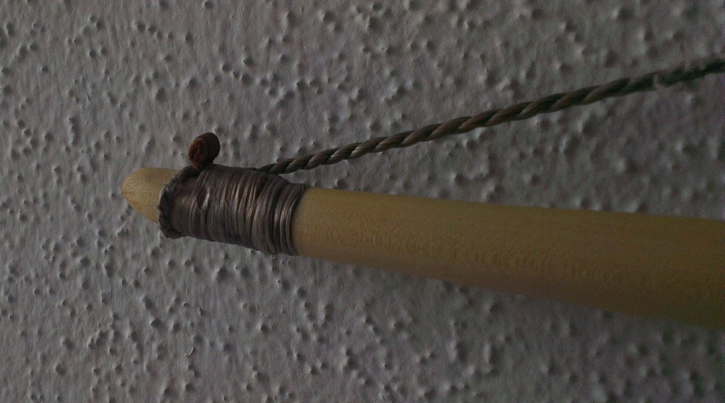

Als Nocks kamen diesmal Wickelnocks zum Einsatz
Bitte entschuldigt die schlechte Bildqualität
Zuletzt geändert von Frankster am 16.03.2014, 20:05, insgesamt 3-mal geändert.

Schöner Bogen und schöner Bauch >:)

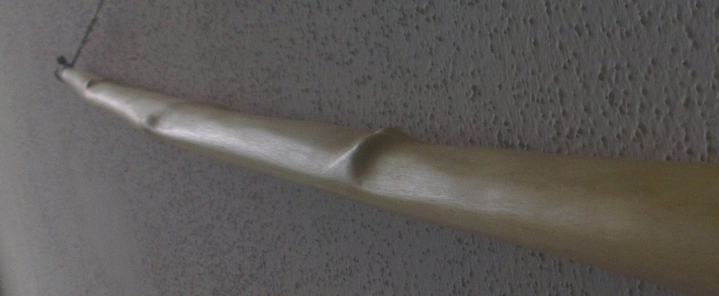

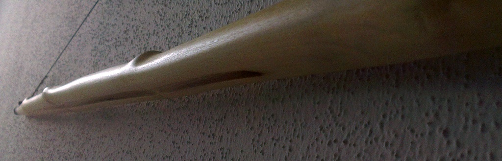

Was mir auf den "bescheidenen" Fotos auffällt, die Oberflächen sehen gut aus. ;)
Ein schönes Stück Holz, weitermachen.

sauberer Tiller, toller Bogen, gefällt mir.
