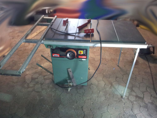

Bei mir steht die gleiche Maschine wie auf dem Bild:
Kity 618
Kity 618
Kity 618, 3KW bei 380V, Sägeblatt 270 mm, Schnitthöhe max. 95 mm, Baujahr 1989.
Da geht schon einiges aber ob ich damit 5 Meter lange Bohlen sägen würde täte ich mir 2 mal überlegen.
Das Aktuelle Model, Kity 619, kostet min. 1500€ und da sind weder der ausklappbare Tisch noch der Schlitten dabei.
Für beides wären noch mal ca. 700€ fällig.
