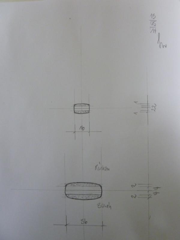

So jetzt werfe ich meinen Hut aber auch noch in den Ring.
Ich finde Jürgens geplantes Bauvorhaben sehr interessant, weil die Bögen klasse aussehen, gut werfen und nicht zuletzt weil ich auch so einen bauen möchte
Ich habe mir beidseitig bambusbelegte Bögen im Netz angeschaut und würde bei den vorgenannten Daten wie folgt rangehen (siehe Skizze anbei). Den Bambus bemesse ich immer nach der Stärke welche am Rand nach dem Taper stehenbleibt, also nicht nach der mittleren Dicke. Ich würde einen Holzkern wählen. Eibe funktioniert mit Bambus am Bauch.
1. Bogenbauch Bambus geröstet: von 2mm auf 1mm getapert
2. Bogenkern Osage oder Eibe: 2Stück Laminate (formstabiler) von 4mm auf 2mm getapert.
3. Bogenrücken Bambus: von 2mm auf 1mm getapert
Die Angaben sind geschätzt und nicht durch Versuche belegt. Ich denke aber schon das etwas zwischen 40 und 50Pfund herauskommen sollte. Ggf. kann noch jemand Korrektur- Tips nach oben oder unten geben, da hier 1mm "kriegsentscheidend" sein kann
Viel Spass beim Bauen.
Gruß Stefan
