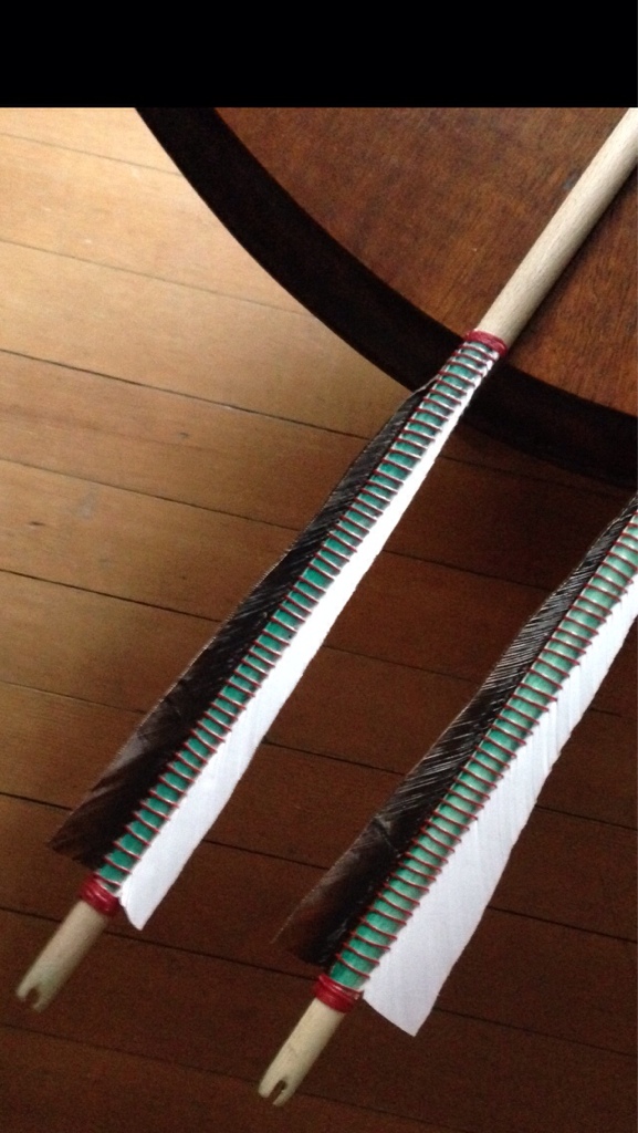

Stattdessen noch eben die Pfeile dazu, 32in lang, "Bobtail" mit Hornnocks, Taper von 1/2in auf 3/8in, Gänsefedern, Holz ist 1xBuche und 1xTanne aus 14x14mm Vierkantleisten gedreht und geschliffen. Wicklung aus roter Seide.
Das "Grüne" unter der Befiederung ist Weißleim mit Pastellkreide gemischt und soll die Hautleim-/ Verdigris-Klebung der Mary-Rose-Pfeile imitieren... so giftiges Zeugs hab ich keinen Bock drauf, der Eibenstaub reicht mir schon..;-)
