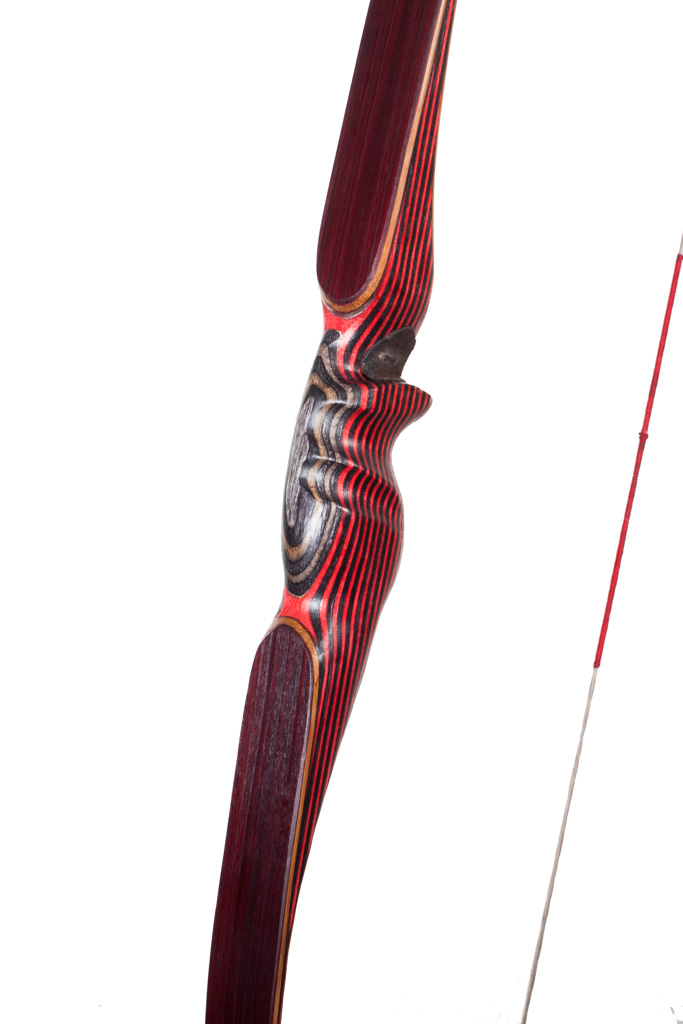

Heute möchte ich euch mein "neuestes" Werk vorstellen.
Dieser Bogen hat allerdings eine relativ große Bedeutung für mich. Erstens ist es ein Geschenk für meinen größten Kritiker und treuesten Begleiter (meinen Sohn) zum zehnten Geburtstag und zum anderen habe ich vor fast genau einem Jahr meinen ersten laminierten Bogen gebaut. Damals hat der Bogen einen Monat Bauzeit gebraucht....heute sind es 24 Stunden. :) Ausserdem wirft DIESER Bogen auch noch viieel besser als mein Erster. :) Und zum Dritten hat sich mein Kind letztes Wochenende darüber beschwert das er mit seinem Bogen auf 60 Meter ...Zitat:"..viel zu hoch" zielen muss. Ich denke mit diesem Bogen sollte sich das in Grenzen halten. ;D
So..jetzt mal zu den Fakten:
Design: minimal deflex mit starkem reflex
Länge Nock to Nock: 40.5 Zoll
Auszug: 24 Zoll aber safe bis 26 Zoll
Auszugsstärke: 25@24 / 28@26 Zoll
Material: 0.85 mm Klarglas auf 2mm ungetaperten, gebeizten Bambuslaminat am Rücken, 0.85 mm Klarglas auf 1mm ungetaperten, gebeizten Bambuslaminat
Griff aus weiß-schwarzen und rot-schwarzen Actionwood mit eingeklebten Lederstück im Schussfenster
Finish: 600er Sandpapier,Holz poliert, 2 Schichten Leinölfirniss und 2 Schichten Holzlack Seidenmatt
Alles in allem muss ich sagen das das KEIN Kinderbogen ist...sondern eher ein Bogen für Kinder. Der Bogen wirft unheimlich schnell und genau! Ich habe leider noch nicht die Geschwindigkeit gemessen aber eine maximale Weite von 165 Meter mit einem 24 Zoll Holzpfeil finde ich schon heftig. Ich hoffe jetzt mal das der Bogen meinem Kind gefällt. :)
Aber jetzt hoffe ich erstmal das der Bogen EUCH gefällt!

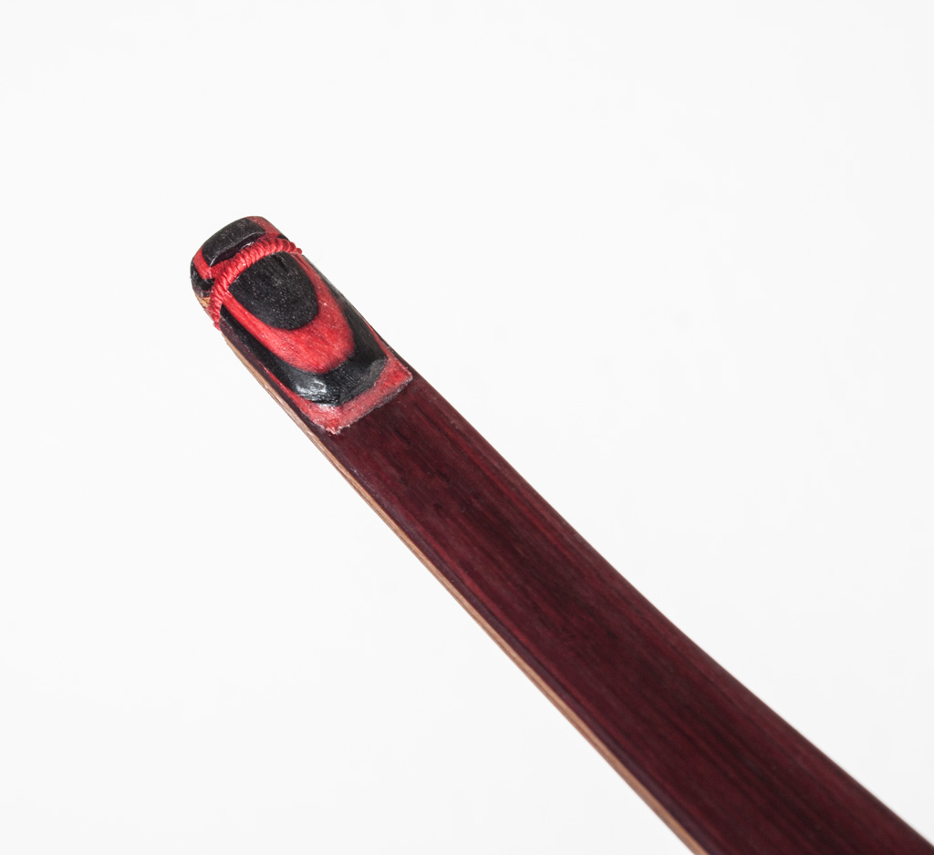

..einziger Kompromiss wegen des neuen Besitzers: "Stumpfe" Tips

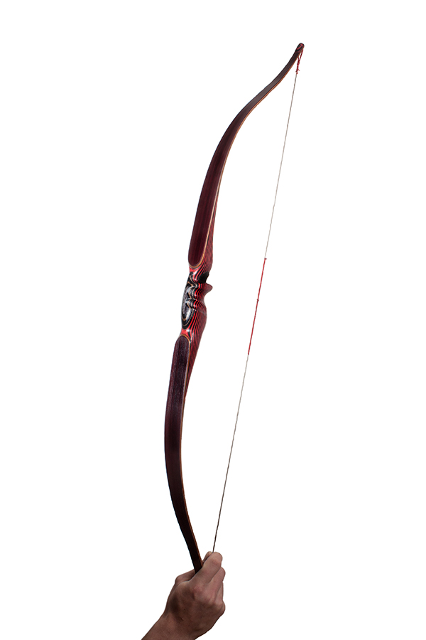

Abgespannt
Abgespannt

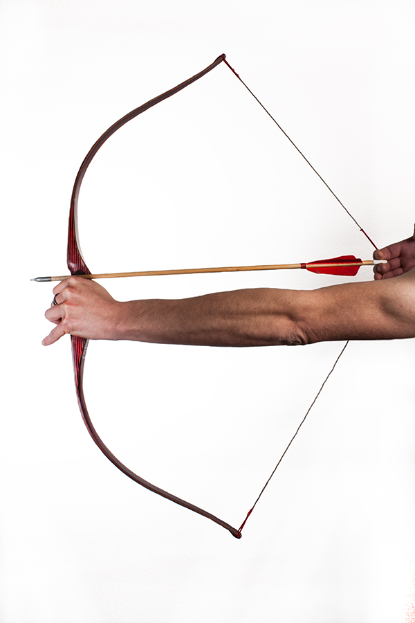

Vollauszug
Vollauszug

Sehr cooler Bogen.
Der gefällt nicht nur Kindern XD.
Ich glaube da wird sich dein "Spatzel" mächtig freuen ;)
Liebe Grüße, Diana

Eigentlich bevorzuge ich möglichst schlichte Bögen. Dadurch sticht dieser nicht hervor. Aber er sieht einfach stimmig aus und macht ordentlich was her. Genau das Richtige für einen Zehnjährigen, der schon Bogenerfahrung hat. Da kann er nicht nur auf den Bogen selbst stolz wie tausend Mann sein, sondern auch auf die Tatsache, dass den sein Papa extra für ihn gebaut hat! Klasse! O0
Geoffrey

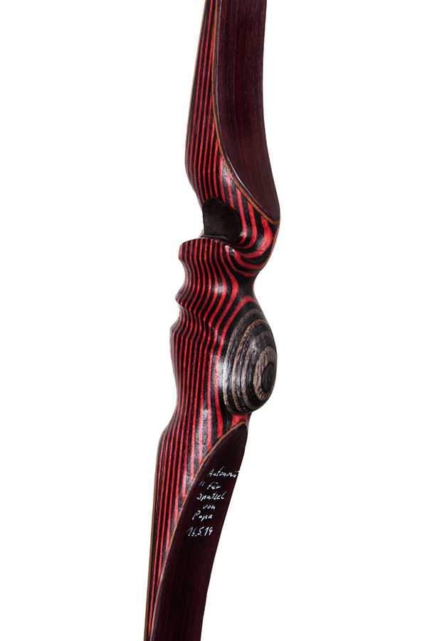

Ich hab das richtig verstanden: Der Bogen ist nur über die Breite getillert?
Oder sind die Glaslaminate schon entsprechend getapert?

Ja..giftig ist der Bogen schon und ich finde auch das der Bogen für die Größe echt gut und schnell wirft. Morgen gehts dann mal zur Geschwindigkeitsmessung :).
Aber den Bogen würd ich keinem Kind in die Hand drücken das nicht wenigstens halbwegs Ahnung vom Bogenschiessen hat. Ich hab beim einschiessen EINMAL nicht genau auf die Haltung geachtet und ZACK..ein EI am Unterarm. :D Glücklicherweise hat mein Sohnemann vor nem Jahr schon meinen ersten "Kinder-Take-down" gekriegt. Also geht das. Der Bogen ist wirklich nur über die Breite "getillert" ..soweit man bei nem Glasbogen von "tillern" reden kann. :)
Zum rauswachsen: naja..deswegen hab ich den Bogen ja auch bis 26 Zoll safe gebaut! So hab ich noch ein Jahr Zeit bis der nächste für Ihn dran ist! :D
