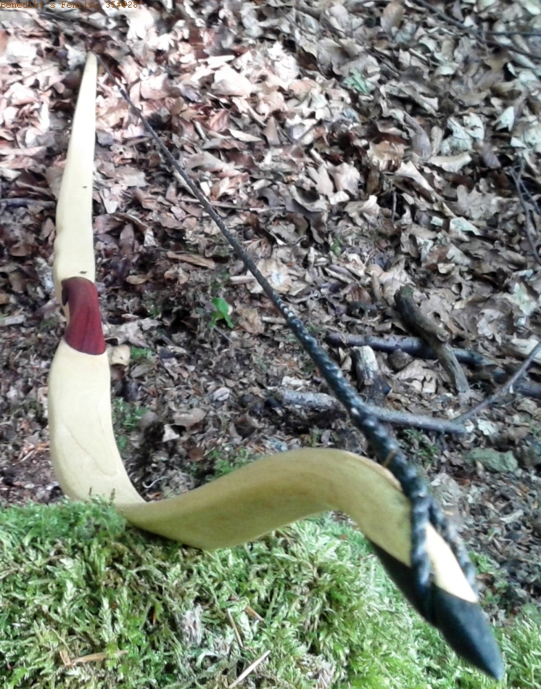

Zu den Daten:
Material: Robinie( Bogen :D ); Padouk, Wasserbüffelhorn (thanks@Selfbower :-* ), schwarzes Leder( thanks@Gringo :-* )
Länge ges.:67"
Länge NtN: 66"
Zuggewicht:35#@28"
Gewicht mit Sehne: 435g
Set: 1 1/2"
nach dem Abspannen:2 1/2 "
Finish: 2x Leinölfirnis( Erst geschliffen und poliert, dann geölt, mit Stahlwolle nachpoliert und nochmal geölt)
Handschock: nüscht :D
Sehne: 10 Strang Dacron flämisch gespleißt
Entstehungsgeschichte und so....
Sollte eigentlich ein ganz normaler Bogen für meinen Vater werden....
Hat net geklappt ;D
Nach dem Freilegen des Rückenrings (3mm) hatte ich am Griff zu wenig Material.
Lange überlegt: Was nehm ich den, was nehm ich denn.... ???
Dann ist mir eingefallen, dass Neugier ja mal schrieb, lila und gelb seien Komplimentärfarben. Also nahm ich Padouk :)
Dann noch die Enden geflippt( einfach weil ich es mag) und Hornoverlays drauf.
Bauzeit insgesamt inkl. Finish: 5 Nachmittage.
Der Tiller könnte besser sein, allerdings war der Punkt erreicht, an dem man es besser gutsein lässt, ich hätte es sonst bloß verschlimmert :P
Falls ihr bis hier überhaupt gelesen habt, herzlichen Glückwunsch, ihr habts geschafft :)
Jetzt genug geplappert, ich lass die Fotos einfach sprechen:

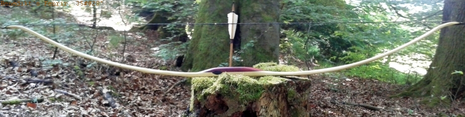

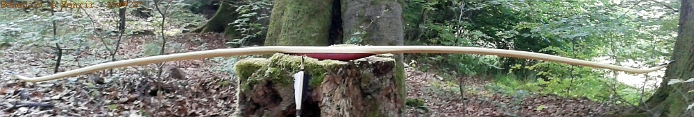

Abgespannt
Abgespannt

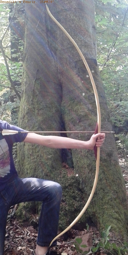

Vollauszug. Mich hab ich mal rausgeschnitten, morgens sehen wir doch alle aus wie Trolle.....

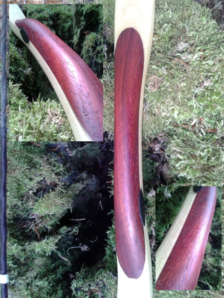

Detailbilder des Padoukgriffes

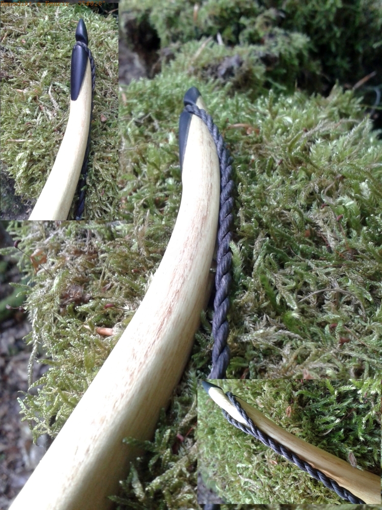

Detailbilder der Tips
Fließende Recurves....

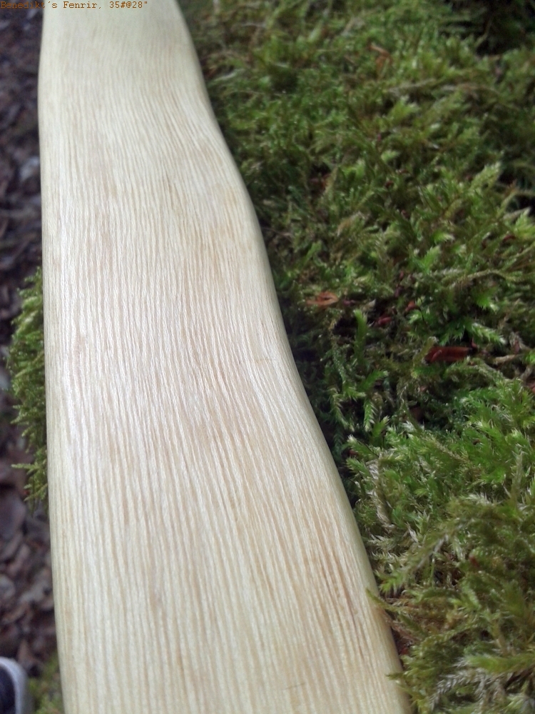

Welliger Faserverlauf im oberen Wurfarm
Ich hoffe, dem ein oder anderen gefällt er :)
Ich bin wie immer offen für Kritik, Verbesserungsvorschläge usw......

Sehr hübsch, vor allem der Griff. Hast du da Robiniensplint genommen?

Nö, der Bogen ist aus Kernholz :)
Ist aber noch relativ hell, meiner Erfahrung nach dunkelt das noch nach.

Hm, ich weiß nicht. Gibt's denn bei dem Tiller etwas zu meckern? Ich finde den Bogen äußerst gelungen.

Hi Ben,
ich find deinen Bogen sehr schön! :)
Das mit dem Padouk muss man mögen, aber das ist ja wie immer Geschmackssache... ;)
Der obere WA hat glaub ich noch so die ein oder andere steife Stelle, aber das sagtest du ja schon selber. ;). Aber das ist wirklich nix dolles.
Ansonsten ziemlich schön, die tips gefallen mir sehr gut, könnten von mir sein... ;D
Das Leder ist auch toll! ( Was für'n Leder? Wo is' das bloß... ??? :D )
Ein kleiner Gedanke von mir persönlich: Lass dir doch das nächste mal ein bichen mehr Zeit. Sagen wir so sechs Nachmittage?
Dann wird vieleicht der Tiller auch besser... :D ::)

Whooaaahhh, Gringo schult mein Auge. Beim zweiten Hingucken würde ich jetzt sagen, dass der oWA ca. 30 - 40 cm unterhalb des Tips vielleicht noch ein klein wenig mehr biegen könnte. Aber wie Gringo sagt: Das ist wirklich nichts Dolles.

Die scheinbare griffnahe Biegung kommt von einem deflexen Knick am Fadeout, weswegen der gesamte obere Wurfarm weniger biegt.
