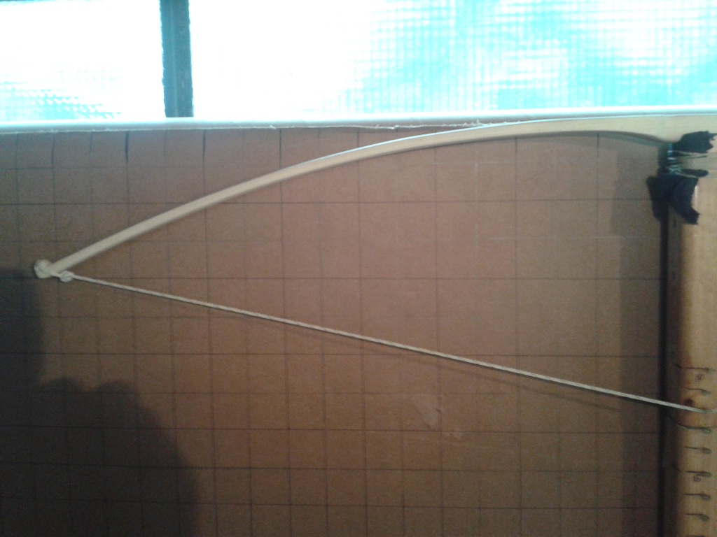

Liebe Bogenbaumeister/ -anfänger,

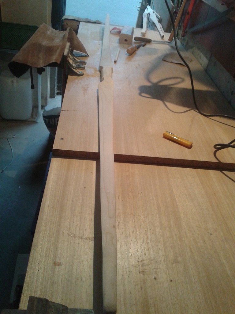

feile und schleife jetzt schon ca. seit einem halbem Jahr( auch Zeitbedingt ) an diesem schönen Stave herum.
vor kurzem begann ich ihn zu tillern, wollte mir daher ein paar Tipps von euch holen.
ich weiß, dass ich noch weit weg bin, bevor ich es Bogen nennen darf..
( Leider ist meine Werkstatt zu klein um wirklich gute Fotos von meiner ``Tillerwand``zu machen, daher entschuldige ich mich schon im Vorhinein)
und danke an die Kritiker ;D , Lehrer >:) , Meinungsforscher O0 usw usw.....
Danke Lampe

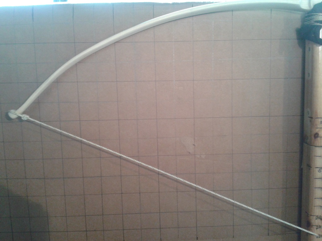

oberer WA
oberer WA
untere WA
untere WA

Das, was ich erkennen kann, sieht aus, als könnte es in den äußeren Hälften ruhig mehr biegen.
Wilfrid (✝)
Beiträge: 6165
Re: Der Forscher und der Bergahorn
Beitrag von Wilfrid (✝) »
so siehts aus, bloß nicht weiter ziehen, der biegt zu griffnah ...
Und viel vergnüen, sei Vorsichtig, Ahorn is ne Zicke, wenn se Fertig ist schießt se wie Sau
meik
Beiträge: 180
Registriert: 29.10.2012, 12:49
Beitrag von meik »
Das äußere Drittel der Wurfarme noch zum Biegen bringen, dann passts. Ich würde dort die Wurfarme einfach noch etwas schmäler gestalten. Die Gewichtsersparnis bringt umso mehr, je weiter außen sie im Wurfarm erfolgt.
Grüße,
Meik

Wilfrid (✝)
Beiträge: 6165
Mach die Enden dünner, nicht schmaler

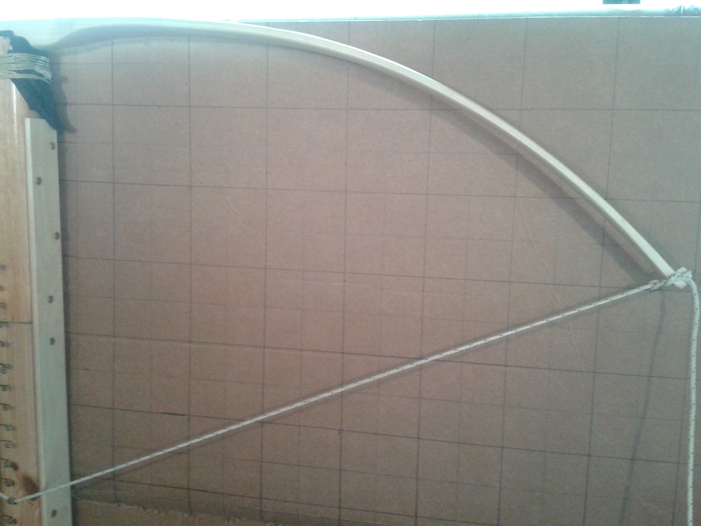

Meister Lampe
Beiträge: 19
Registriert: 04.12.2013, 13:14
Beitrag von Meister Lampe »
Aloa eh
danke für die Tipps

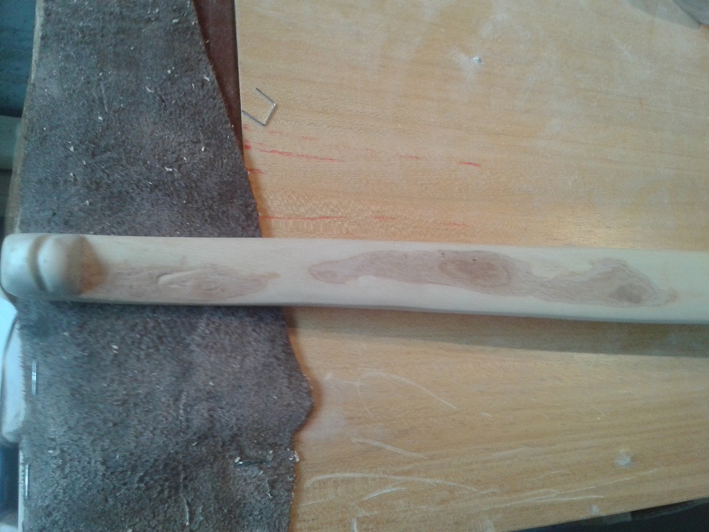

heute hatt sich ein bisschen was getan , aber seht selbst
für Tipps, Belehrungen und Kritiken bin ich euch schon im Vorhinein dankbar.
Lampe

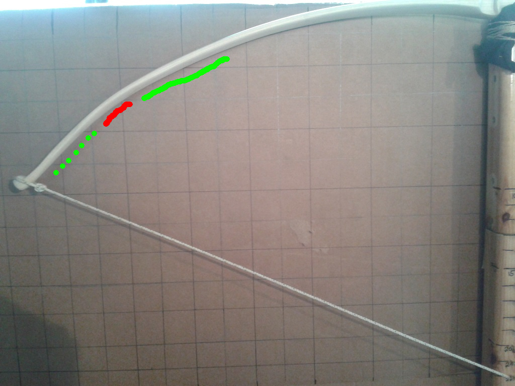

meik
Beiträge: 180
Beitrag von meik »
Achtung da hast du dir aber eine ordentliche Schwachstelle links eingehandelt. Nie mehr so weit den Bogen ausziehen, wenn er sich so biegt.
Ich habe die Stelle mit rot markiert. Nimm entlang der grünen Markierung noch etwas Holz weg, ganz außen eher weniger, sodass sich der Wurfarm so biegt wie der linke. Und Achte auf das Gleichgewicht zwischen den zwei Wurfarmen.
Mach mal nachher ein Foto vom ganzen gebogenen Bogen.
Gornarak
Beiträge: 3476
Beitrag von Gornarak »
Bei den nächsten Fotos bitte nicht mehr so weit ausziehen. Erstmal die Schwachstelle korrigieren.
Heidjer
Beiträge: 6893
Hat gedankt: 16 Mal
Beitrag von Heidjer »
Erst die Schwachstelle korrigieren, dann unbedingt die Standhöhe erhöhen.

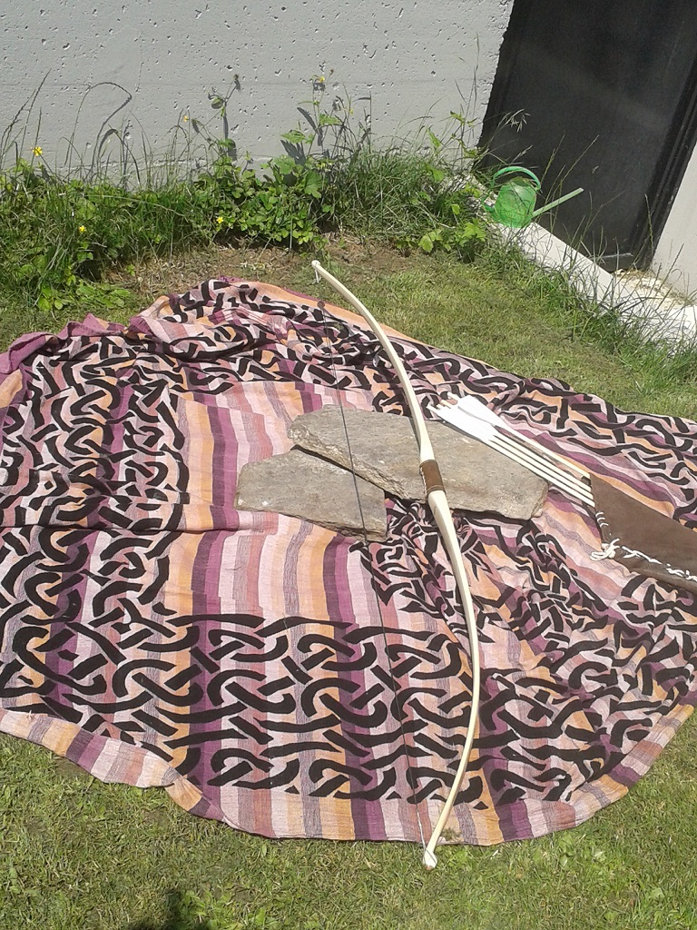

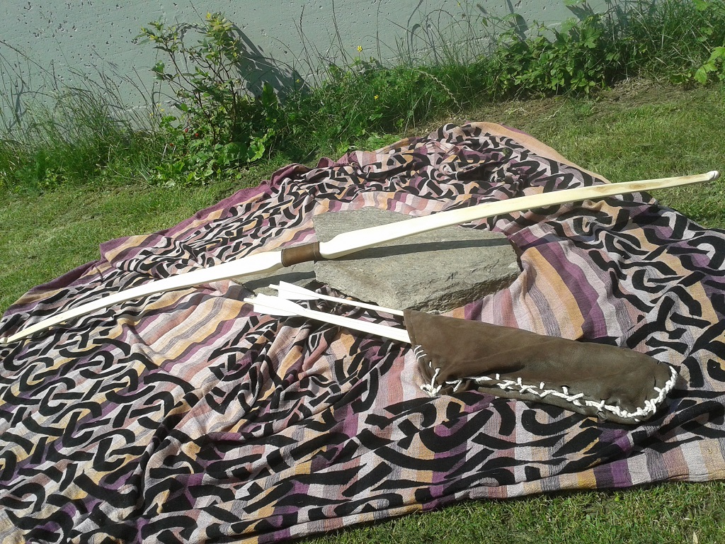

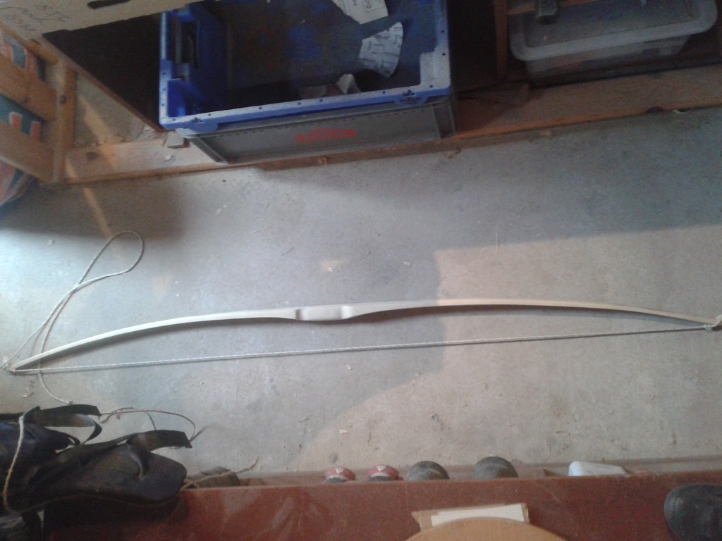

::) So nach langem hin und her
präsentier ich euch mal das Ergebnis
Der Bogen ist für meine Frau
Bergahorn mit Pflaumentropfen
Länge : 172
Auszug : 30
Zuggewicht: ca 30-35
Ist mein erster Bogen ( Prim).
Hoffe er gefällt euch :-)
u WA ist ein bisschen stärker

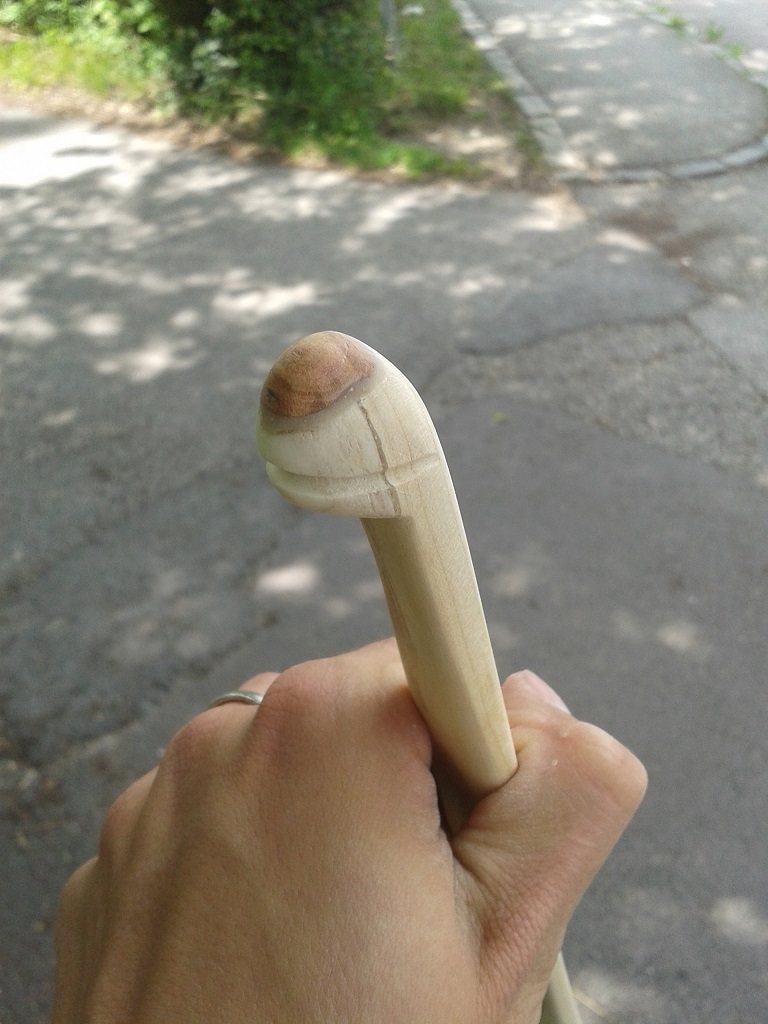

SilkyJoe
Beiträge: 161
Registriert: 26.09.2013, 08:20
Beitrag von SilkyJoe »
Ui der Tiller ist jetzt aber sehr peitschenmäßig geraten. Hält das, wie viele Pfeile hast du mit dem schon geschossen?
Gornarak
Beiträge: 3476
Die Nocks sind ein bischen gnubbelig, aber für den ersten ist der ganz gut.
Meister Lampe
Beiträge: 19
Ca 150 Pfeilchen
Tiller unverändert
