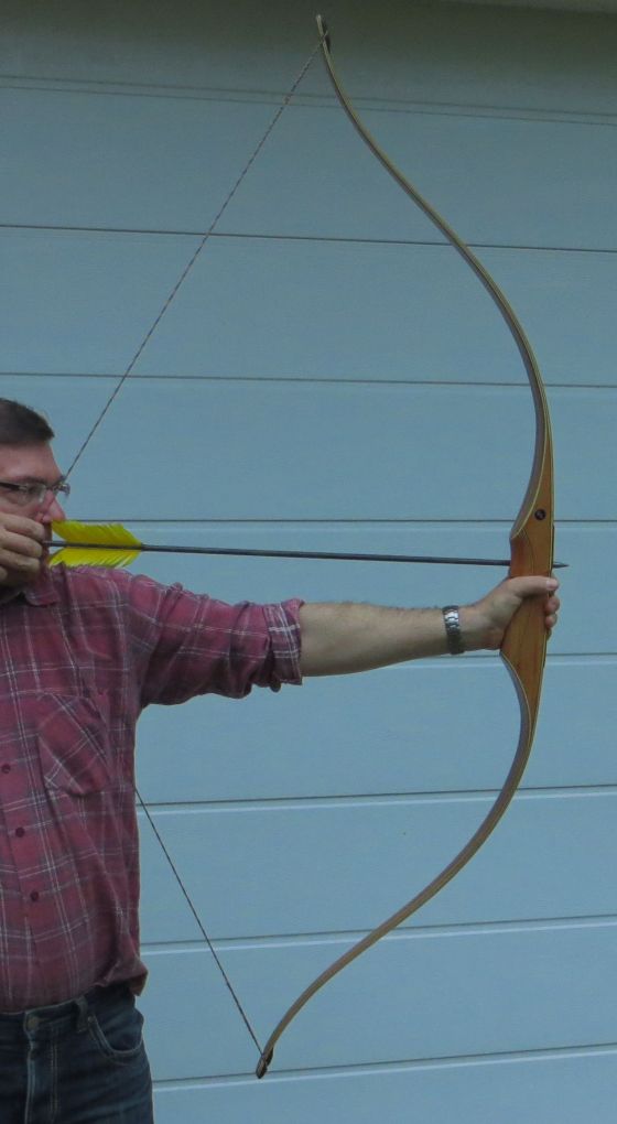

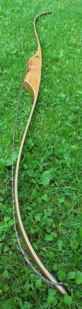

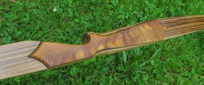

hallo,
seit meiner letzten Furnier Bestellung habe ich einiges an Zebrano Furnier da, das wollte ich mal verarbeiten. Zudem hatte ich durch einen Fehlschliff Laminate etwas zu dünn geschliffen.
Heraus kam dann folgender Bogen:

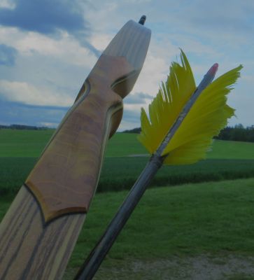

Recurve mit Glas-Bambus-Nuss-Bambus-Glas WA Aufbau. Und damit es hübsch aussieht, noch das Zebrano zwischen den Bambus Kern und das Glas.
Als Griffholz habe ich mein Stück Olive herausgeholt und mit drei einfachen Streifen verziert.
Das Overlay ist wieder das schuppige Stück Osage und wie immer alles mit Hartwachsöl geölt.
Da ich den Bogen vielleicht auch selber schießen möchte, war das Ziel Zuggewicht 35 bis 38lbs
Insgesamt bin ich recht zufrieden mit dem Aussehen, schießen lässt er sich auch. Bei dem Olivenholz hätte ich mir mehr Struktur gewünscht; gibt es da unterschiedliches Olivenholz?

Re: Glas belegter Recurve mit 3 Kern Lagen
Sieht doch nicht schlecht aus. Die Holzzusammenstellung ist schön, nicht aufdringlich. Wie gut schießt er sich denn?
hallo Idaroid,
meine Bögen sind fast all eher schlicht; ist sicherlich nicht jedermanns Sache - mir gefällt es so.
Für einen 35lbs Bogen ist er normal schnell. Wegen Seiner Länge aber nicht giftig oder zickig und Handschock kennt er nicht.

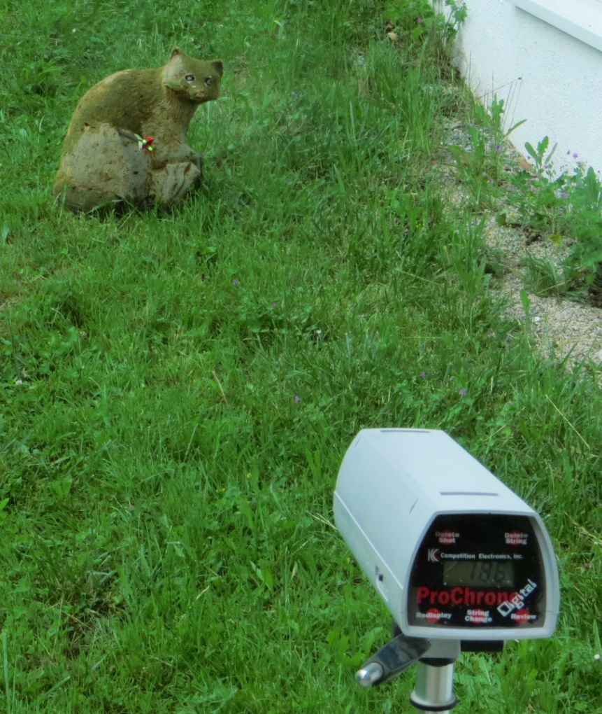

so,
ich habe jetzt eine FastFlight Sehne mit der Dacron Sehne verglichen.
Die Daten
FastFlight mit 10 Strang, B50 mit 12 Strang. Die FastFlight Sehne hat eine doppelte Mittenwicklung erhalten zum Aufdicken.
Masse der Sehnen - FastFlight=68gn=4,3g; Dacron 136gn=8,8g
Masse der Pfeile 287gn und 284gn, Mittelwert 281gn=18,2g
gemessene Geschwindigkeiten:
FastFlight 184 bis 187ft/s, Mittelwert 185,5ft/s; Dacron 169 bis 173ft/s, Mittelwert 171ft/s.
Das macht dann einen Unterschied von 8%. Ist das im üblichen Rahmen oder gibt es Vergleichswerte?
Natürlich wäre es noch interessant, zu messen, ob es mehr die Masse, der geringere Luftwiderstand oder die geringere Dehnung sind. Allerdings würde ja niemand eine FastFlight Sehne mit 16 Strang nehmen, nur, damit sie genauso dick oder schwer ist, es sei denn die Sehnenmasse macht (fast ) nichts aus und die erhöhte Steifigkeit gibt noch einmal etwas her.
viele Grüße
Rainer

hallo Fichtenelch,
gibt es irgendwo eine Tabelle, bei der beispielhaft einige gemessene Geschwindigkeiten aufgelistet sind.
Rainer
Rainer

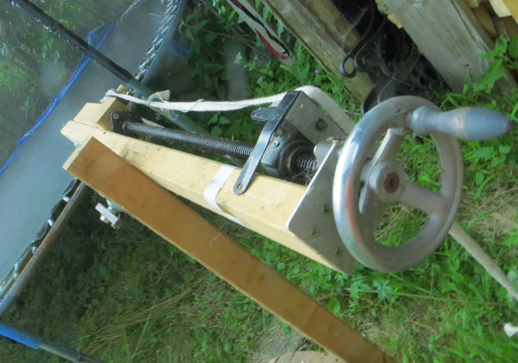

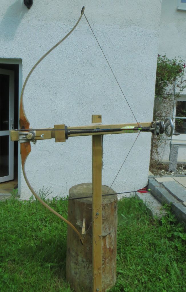

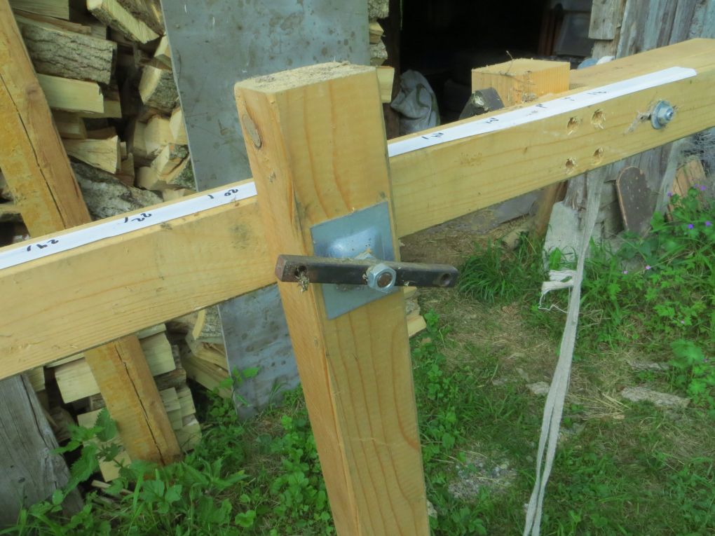

Gibts eventuell ein Build along oder zusätzliche Infos zu der Schießvorrichtung die du in Verwendung hast? Würde sowas gerne mal nachbauen.

Hey Rainer.
Also soweit ich weiß gibts so ne Tabelle nicht. Wäre glaube ich auch zu aufwendig bei den verschiedenen Bogendesigns und Pfeile. Aber der Kinderglasbogen meines Sohnes schafft 175 ft/s mit seinem 25 Pfund und mein Glashybrid schafft knappe 204 ft/s mit 46 Pfund....also liegst du mit deinem 35 Pfund und um die 180ft/s genau dazwischen. Also alles gut!

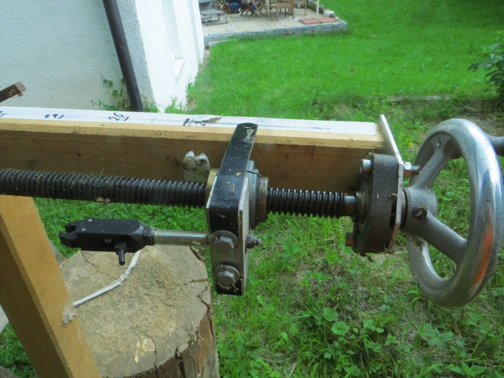

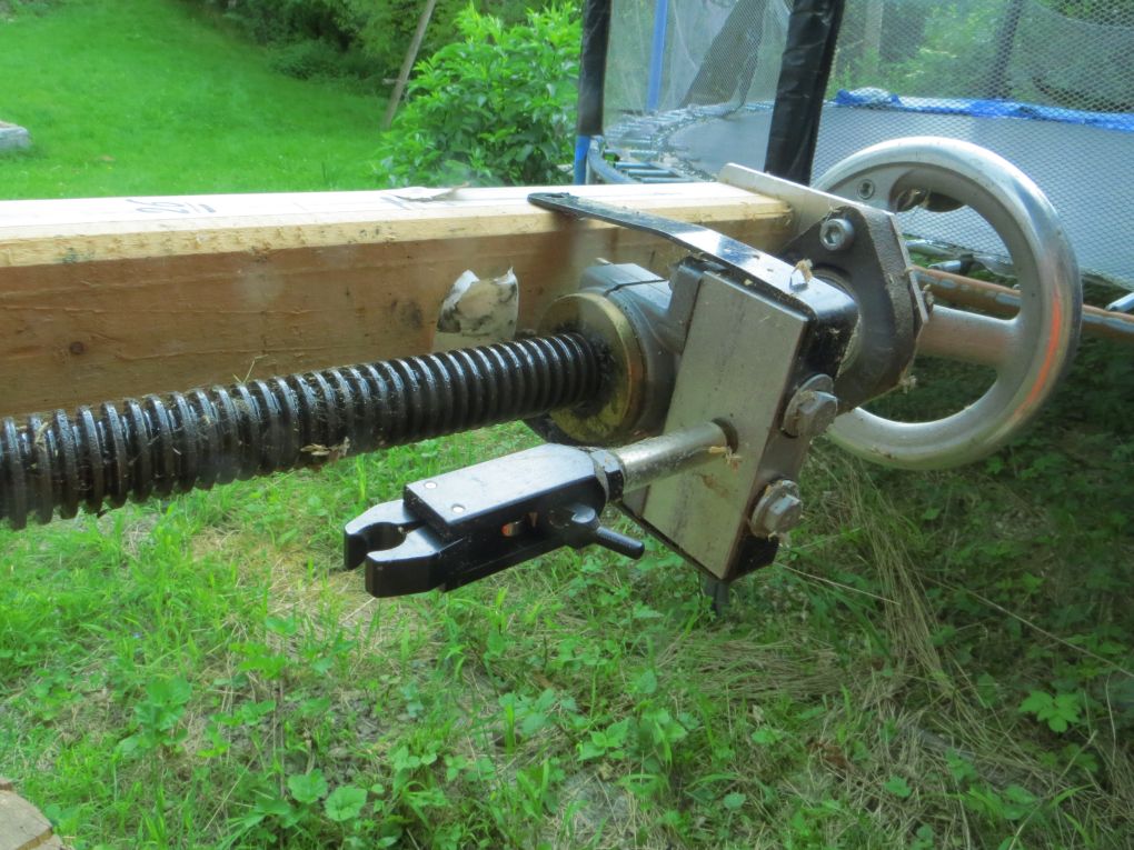

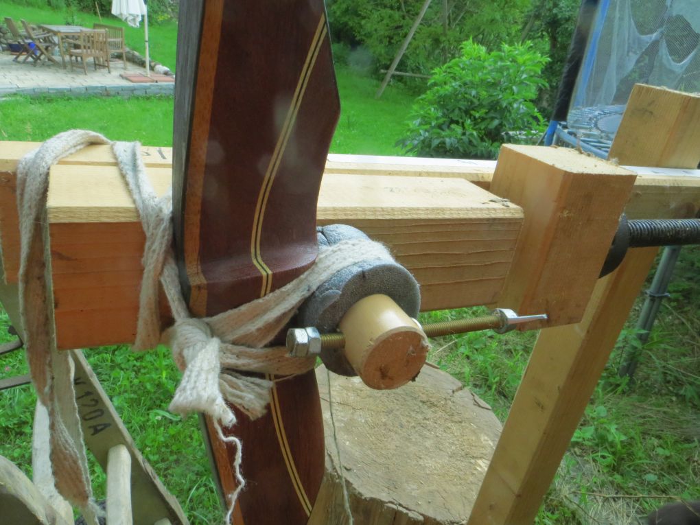

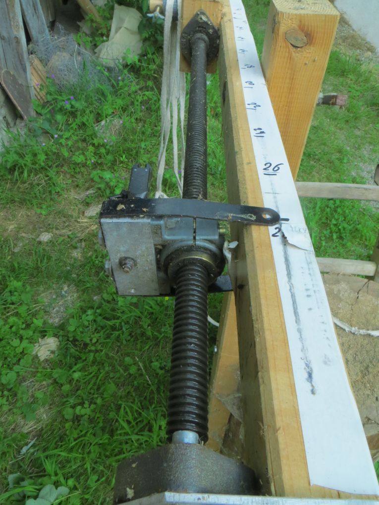

hallo Bernhard,
Ein Buildalong für die Schießvorrichtung gibt es nicht aber ich mache ein paar detailliertere Bilder.
Eigentlich habe ich nur ein paar Vierkanthölzer an einen Hackklotz geschraubt. Die Spindel ist von einer alten Fräsmaschine und ausgelöst wird mit einem Release. So ist zumindest meine Variation des Auszugs ausgeschlossen. Abgesehen davon habe ich Schwierigkeiten, 28" auszuziehen, die Arme sind etwas kurz geraten:-(.
Rainer
Rainer
hallo Bernhard,
hier ein paar Bilder von der Schussmaschine. Das Meiste ist selbsterklärend.
Zum Wechsel von einem Rechtshand auf einen Linkshand Bogen muss lediglich der obere Ausleger einmal um 180Grad gedreht werden
Rainer
Rainer

Schöner Bogen mit ordentlicher Leistung. Vor allem der Griff gefällt mir. Cool ist auch die "Schussmaschine". Simpel gelöst.

Großes Kino! Verarbeitung und Leistung kann sich sehen lassen!
Und die Schußmaschiene ist genial!
