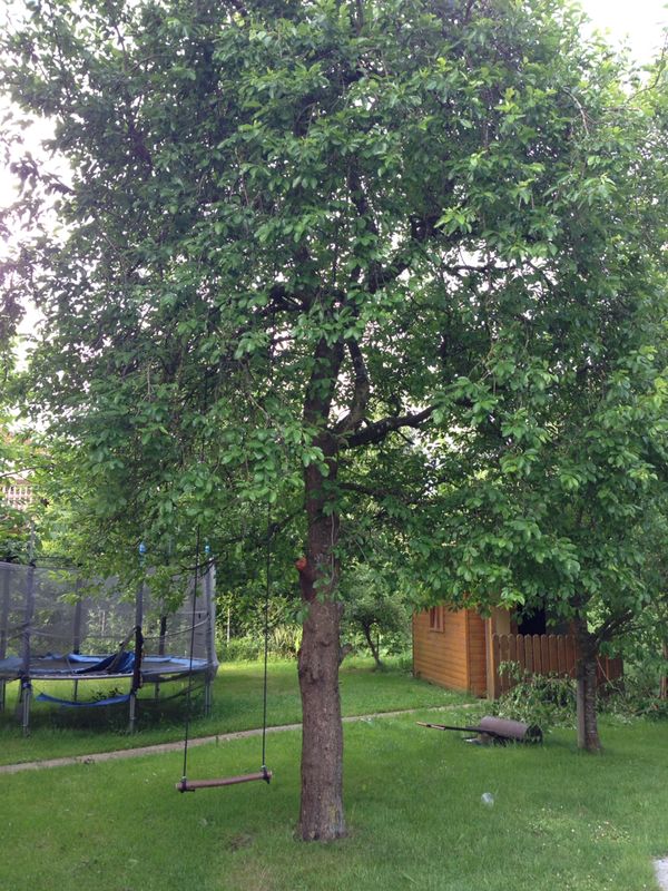

Meister Lampe
Beiträge: 19
Registriert: 04.12.2013, 13:14
Re: Pflaume
Beitrag von Meister Lampe »
Danke für die vielen Tipps
Hier das versprochene pic
JuergenM
Beiträge: 1465
Re: Pflaume
Beitrag von JuergenM »
Hier mein Lieber, am Geburtstag sitzt man im Garten und lässt sich verwöhnen und geht nicht in andere Gärten um Bäume zu fällen. ;D ;D
