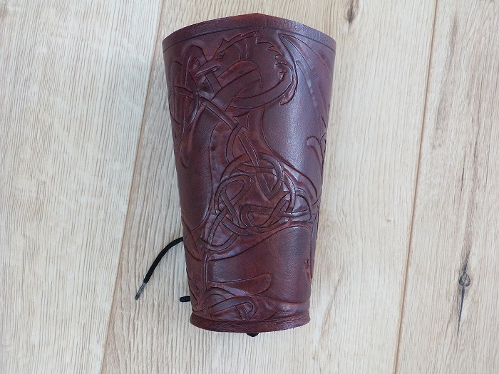

Wollte hier mal eure Meinung zu meinem ersten punzierten Armschutz hören. O0

Ich finde Deinen Armschutz sehr gelungen, insbesondere, wenn er ein Erstlingswerk ist. Wenn Leute so etwas selber machen, habe ich immer den allergrößten Respekt davor.

ich finde den Armschutz generell nicht schlecht, soll heißen Motiv und Farbe sind durchaus ansprechend, finde ich zumindest.
Wenn du allerdings die Konturen mit einem Beveler vorgearbeitet hättest, bevor du die Flächen eingedrückt hast, hättest du noch einen schöneren dreidimensionalen Eindruck bekommen. Ich bin zwar auch kein Profi, was Lederarbeiten angehen aber ich habe schon durchaus ein paar ansehnliche Schienen gebaut.

Hmm hab eigentlich alles mit einem Beveler ausgearbeitet nur eben den Hintergrund nicht "mattiert"...

Sieht wirklich nicht schlecht aus. Mein erster Armschutz war nicht so schön. Das mit dem Punzieren verbessert sich schlagartig, wenn man ein paar gescheite Punzen hat. Nicht viel, nur die richtigen.

Kompliment für das Erstlingswerk.

Mir gefällt er sehr gut.
Super Muster.

Danke für die Blumen!!! Ja das wird bestimmt nicht mein letzter bleiben. Hab ihn jetzt noch geölt weil er mir zu starr war. Nur muss ich das das nächste mal wohl eher nach dem färben und vor dem auftragen des Finishs machen da es auf der Oberseite nicht mehr richtig einzieht. Aber er ist auf jeden Fall viel weicher als zuvor. Mein nächstes Projekt wird eine Scheide für ein Messer das ich aufarbeiten will...

Meine Frage wäre: woher bekommt man solches Leder?
Das Teil sieht echt gut aus. Respekt

Beim Schuster, Sattler, Lederversand oder aus alten Schulranzen. Zum Beispiel. ;)
Psst, Waldläufer. Ich würde dem superschönen Armschutz vielleicht noch einen entsprechenderen Riemen als diesen Schnürsenkel spendieren.,

Also dieser Armschutz is aus vegetabil gegerbten Orthopädieleder. Das lässt sich sehr gut bearbeiten is aber auch recht teuer. Generell eignet sich jedes vegetabil gegerbtes Blankleder. Bekommen tut mans bei jedem gut sortierten Lederhändler, auf Mittelaltermärkten oder auch in der Bucht.
@jetsam: Gut beobachtet!! Ja der is schon einem Lederband gewichen aber ich hatte grade nix besseres da ;)
